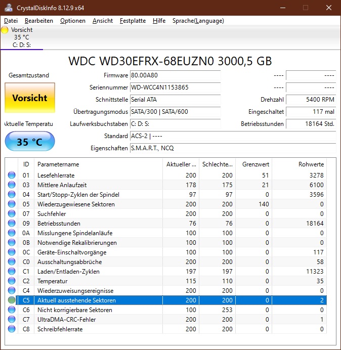

Ich besitze die Festplatte nun schon seit über 18'000 Stunden und Crystaldiskinfo, sowie auch andere S.M.A.R.T.-Tools erzählen mir immer wieder, dass es 1-4 ausstehende Sektoren gibt - mit einer entsprechenden Warnung.
Die Anzahl der ausstehenden Sektoren verändert sich meistens nach einer Neuinstallation, einer Defragmentierung oder manchmal auch einfach so, ohne ersichtlichen Grund.
Lediglich die Tools von Western Digital sagen "ist alles fein mit deiner Platte". Da es noch nie "Wiederzugewiesene Sektoren" gab, weiß ich nichts mit dieser Info anzufangen. Ist evtl. diese S.M.A.R.T.-Info ganz speziell auf WD gemünzt und hat eine ganz andere Bedeutung? Backups mache ich natürlich täglich, für den Fall. Interessant fände ich aber dennoch, was es mit diesem Wert auf sich hat. Die Festplatte macht weder seltsame Geräusche, noch verhält sie sich im täglichen Einsatz aussergewöhnlich. Hätte ich Crystaldiskinfo/andere S.M.A.R.T.-Tools nicht installiert, hätte ich niemals irgend einen Verdacht geschöpft.
P.S.: Den einen Ultra-DMA-Fehler im Screenshot habe ich selbst verursacht. Habe "Hotplug" mit der Festplatte gestestet.

Der Smart-Wert für "Aktuell ausstehende Sektoren", oder im englischen "Current Pending Sector Count" steht für die Anzahl der Sektoren, auf denen nicht-korrigierbare Lesefehler aufgetreten sind. Also die Festplatte hat versucht davon Daten zu lesen, aber nur Datenmüll erhalten.
Normalerweise sollte eine Festplatte beim nächsten Beschreiben des Sektors diesen als defekt markieren und neu zuweisen, was den Zähler für Wiederzuzweisungsereignisse um 1 erhöht. Manche Festplatten, so wie deine, verfahren aber anders: Die versuchen den Sektor einfach stumpf zu überschreiben und wenn unmittelbar danach davon gelesen werden kann, dann wird der Sektor wieder als "heile" deklariert.
Letzteres Verhalten ist aber problematisch: Anstatt extra dafür vorgesehene Ersatz-Sektoren zu verwenden (Was in sehr geringen Mengen vollkommen unkritisch ist), wird ein wahrscheinlich defekter Sektor wiederverwendet, dessen Daten zuverlässig nach kurzer Zeit wieder verloren sind. Die Konsequenz: Deine Festplatte hält ihre Daten nicht mehr zuverlässig.
Würden die Wiederzuweisungsereignisse bei 5 oder 6 liegen, dafür aber die ausstehenden Sektoren bei 0, könnte man der Platte noch vertrauen. Da die Platte aber "absichtlich" Daten verwirft, würde ich sie als defekt bezeichnen.

Erst feststellen welche Sektoren genau betroffen sind, das geht mittels GSmartControl, das zeigt
die letzten 5 SMART Fehler und ihre Adressen an, dannach mittels HDParm diese Sektoren ausmustern, dannach sollte Ruhen sein.

z.b. tools wie hd sentinel, "neuzertifizierung oberfläche (DESTRUKTIV!!!)", gefolgt von partitionierung und langformat.
und wenn sich danach werte weiter verschlechtern: küble die platte.

Die Frage ist ja, ob es wirklich physische Defekte sind. Es werden die ausstehenden Sektoren ja nur bei diversen S.M.A.R.T.-Tools angezeigt. Es gab bisher keinerlei Datenverlust, Systemabstürze oder sonst irgend einen Hinweis auf einen Defekt. Wie gesagt, hätte ich nicht zufällig Crystaldiskinfo angeworfen, hätte ich davon wohl auch nichts mitbekommen.
HD-Sentinel ist der Meinung, dass alles perfekt sei.
Der Screenshot ist von gestern. Es sieht aktuell noch genauso aus, bis auf die Betriebsstunden: 18183 sind es jetzt. "Dashboard" von WD sagt übrigens auch nach einem erweiterten Test: alles in Ordnung und zeigt bei den S.M.A.R.T-Daten unter "Current Pending Sector Count: 0", während Crystaldiskinfo weiter hier eine 2 anzeigt.
