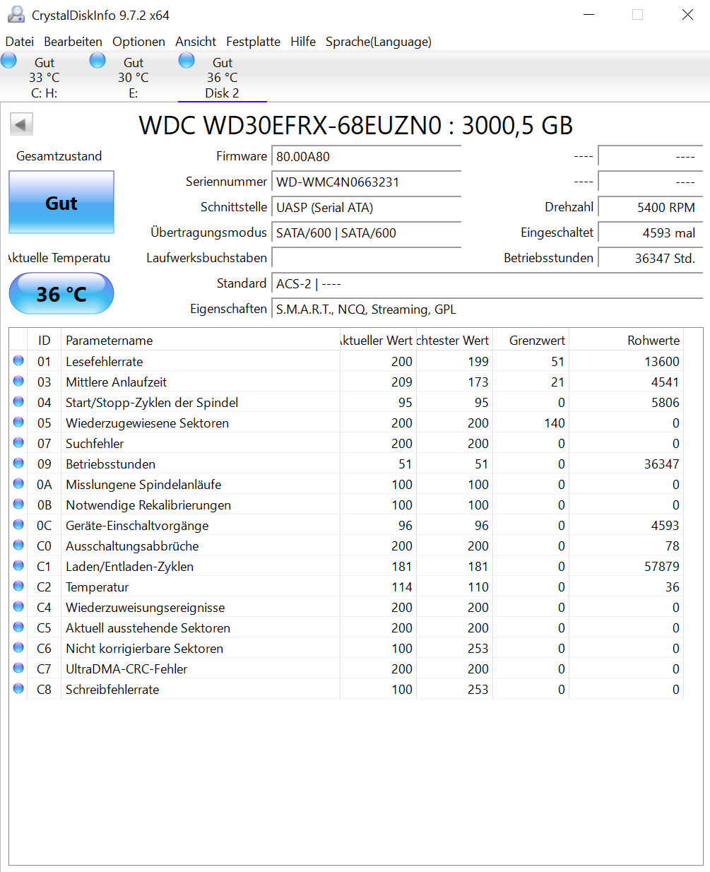

wie der Titel schon sagt, meldet Crystal Disk bei mir 13 Fehler für Kategorie C5 (Sektoren) auf einer alten 3TB WD Red.

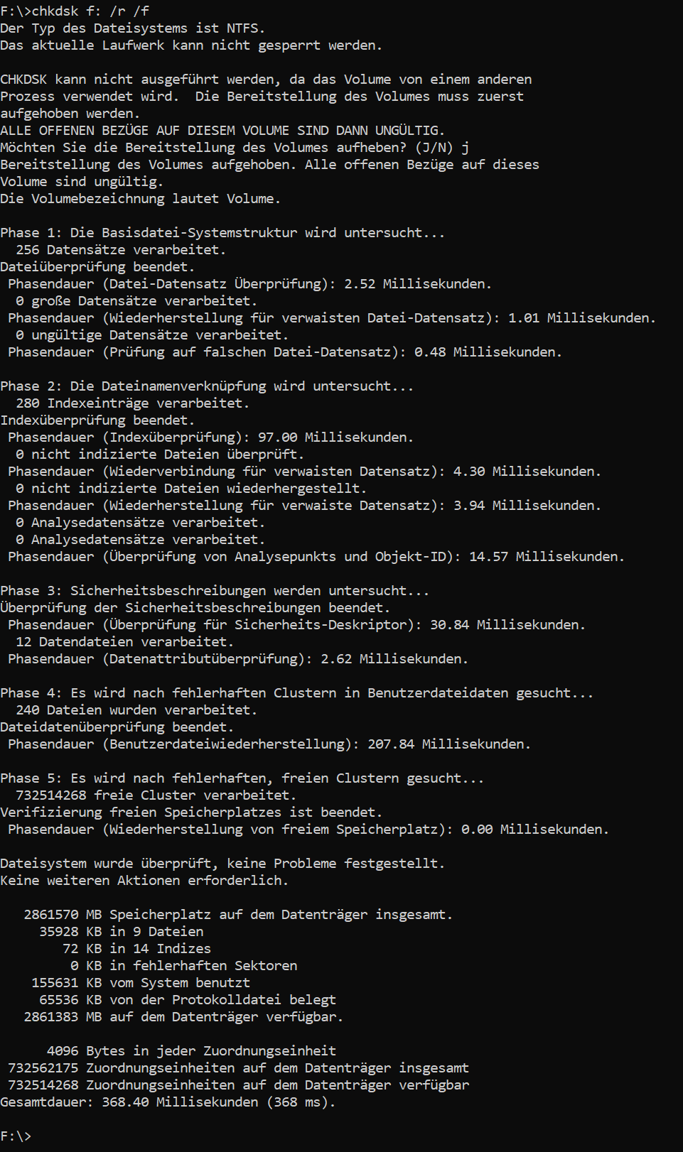

Diese sind konstant, ich habe zwischenzeitlich CHKDSK /r /f drüber laufen lassen über Nacht, auch keine Fehler. Sie war früher die Platte in meinem Desktop, ist aber schon einer 6TB WD Red EFRX gewichen. Findet nur noch sporadisch Einsatz.
Jetzt meine Frage: Kann ich diesen Datenträger für einfache Kopiervorgänge noch verwenden, oder lieber gleich weg damit und Neues kaufen? Aber würde man viel riskieren, wenn man die Quelldaten auf einer fiktiven HDD1 behält, die Daten auf diese 3TB kopiert, damit zu HDD3 läuft und bei erfolgreichem Kopiervorgang und Vergleich mit Beyond Compare dann die Quelle (HDD1) löscht? Backups sind vorhanden, darum geht es in erster Linie nicht. Ich will einfach wissen ob ich sie gleich kübeln soll, oder ob sie (überwacht!) noch zum Kopieren taugt?

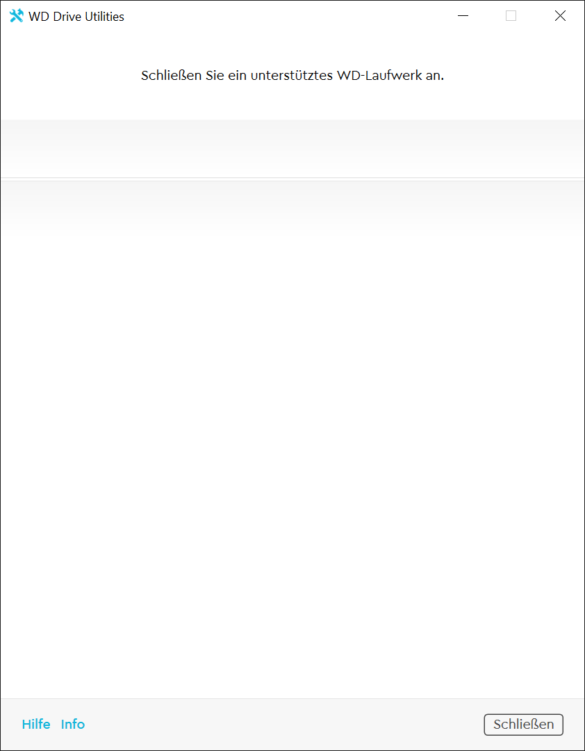

Danke für den Tipp. Ich habe zugegeben die 3TB Festplatte über eine Icybox angebunden. Was mich aber verwundert ist, dass nicht einmal die WD Red 6TB EFRX Festplatte erkannt wird, die direkt per SATA angeschlossen ist? Weder als Administrator, noch als normaler Aufruf?

WD Qualität eben - aber nein, da steht schließen Sie ein unterstütztes Laufwerk an, ggf sind die nicht unterstützt.

Danke. Als Info: Die WD Utilities funktionieren nur mit: My Passport, My Book, easystore, WD Drive Plus, WD Backup Drive

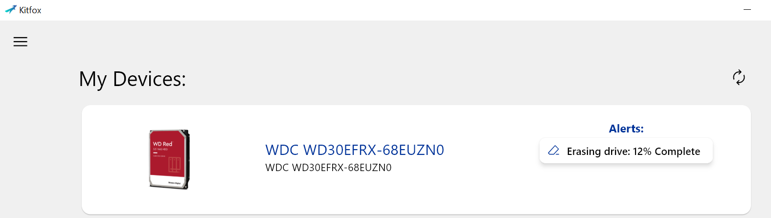

Western Digital Kitfox
ist das Tool, welches für WD Red vorgesehen ist.
Ich habe jetzt mal spaßhalber die Überschreibung der Platte mit Nullen gestartet, aber werde sie natürlich nicht mehr für wichtige Daten verwenden. Das war ja meine Ausgangsfrage, wenn ich ein Backup der Daten habe, kann ich sie ja zum Kopieren verwenden - und anschließend die Korrektheit prüfen mit Beyond Compare...

Das ist Quatsch und wenn Du Dir den Screenshot auch angesehen hättest, dann hättest Du sehen können, dass es in 05 nicht einen genutzten Reservesektor gibt, in C4 nicht ein Zuweisungsereignis gab und in C6 auch keine nicht korrigierbaren Sektoren aufgeführt sind. Alleine in C5 gibts Ereignisse und an denen steht ein dickes fettes "Möglicherweise"!

CHKDSK /r /f sagt nicht viel.
Platte mit HDTune (schreibtest) oder wie oben erwähnt mit H2TESTW testen

Die Festplatte ist wieder in Ordnung nach dem vollständigen Erase-Vorgang. Ich werde sie natürlich "im Auge behalten" - es spricht aber nichts gegen die Nutzung. Danke an alle, die mir mit den richtigen Empfehlungen geholfen haben. Dem Rest empfehle ich, sich mit Kommentaren zurückzuhalten, wenn man sich offenbar doch nicht so wirklich auskennt... Ich weiß das triggert jetzt den einen oder anderen, aber wäre ich bestimmten Kommentaren gefolgt, hätte ich die Platte ungesehen entsorgt - was wie man sieht völlig unnötig gewesen wäre. Von daher - nichts gegen eigene Meinungen, aber wie man sieht, war kein Sektor wirklich defekt. Und das kann man nicht wegdiskutieren.
Verwendetes Tool: https://www.computerbase.de/downloads/systemtools/festplatten/western-digital-kitfox/
