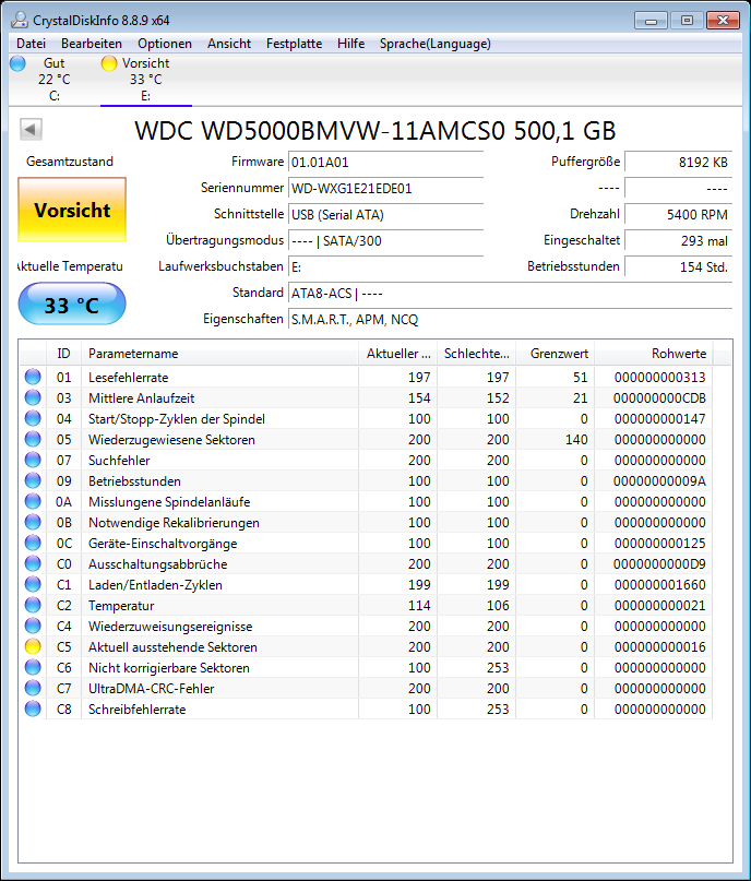

Moin Leute,
ich hab hier eine externe Festplatte, welche Probleme macht. Stammt vom Familienmitglied und es gibt - wie leider üblich - kein Backup.
Die Festplatte wird angezeigt, aber wenn sie mit dem Explorer geöffnet wird, friert das Fenster ein.
Hier mal ein Screenshot von CrystalDiskInfo:
Aktuell ausstehende Sektoren: 22
Die restlichen Werte scheinen in Ordnung zu sein?
Sollte ich mal
Code:
chkdsk /r
drüber laufen lassen oder könnte das schon schädlich für die Festplatte sein?
Könnt ihr was Datenrettung angeht eine Software/eine Herangehensweise empfehlen?
Danke im Voraus!

Die ausstehenden Sektoren sind eigentlich kein Grund warum der Explorer nichts anzeigt. Kann den überhaupt noch auf die Platte zugegriffen werden? Könnte auch sein dass die Elektronik spinnt.
Ausser der Bootsektor oder MFT sind schwebende Sektoren...
Reaktionen: Dr. McCoy, redjack1000 und Banned
