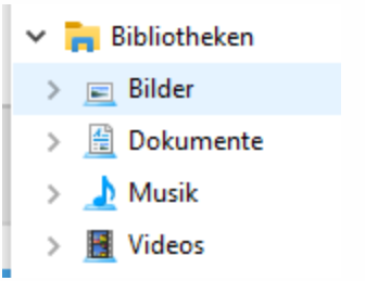

Bibliotheken sind Ordner-Sammlungen...

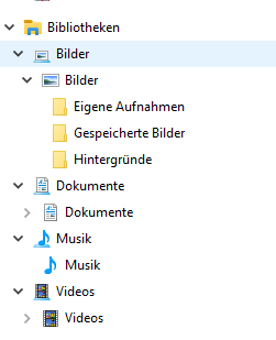

Mir ist auch nicht klar, was der TE genau will, weil die Dinge, die er angegeben hat, sind fast die Standardbibliotheken:
Darin sind wiederum die Standard-Profil-Ordner für Bilder, Dokumente, Musik und Videos "enthalten":

Also geht es dir wirklich auch um die Ordner innerhalb der Windows-Bibliotheken wie ich sie oben gepostet habe?
Ich möchte permanent von c: auf d: die Ordner verschieben, die Windows auch standardmäßig bei der Neuinstallation in den Schnellzugriff legt. Das sind: Bilder, Videos, Dokumente, Downloads, Desktop, Musik. Manuell erstelle ich Fünf Ordner auf D:. Anschließende klicke ich auf Bilder, Pfad, verschieben und Ändere User\Bilder um in d:Bilder. Dies soll jetzt automatisch passieren.

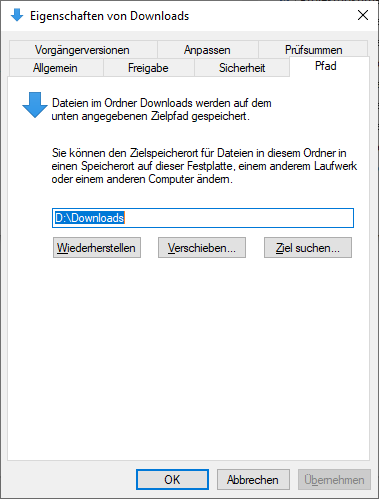

Warum das, du kannst doch die zuvor erstellten Ordner einfach auswählen dann, fertig.
Gewünschten Ordner, "Pfad" → "Verschieben" - erstellten Ordner auswählen, fertig.
