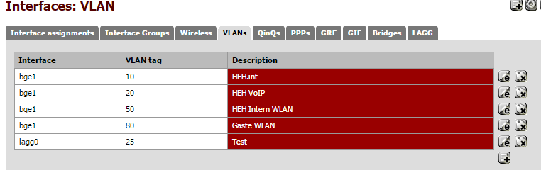

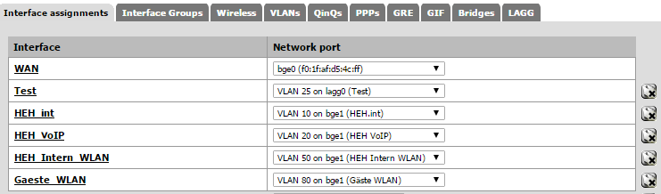

Ich habe eine pfSense dies auf der Netzwerkschnittstelle bge1 mehrere VLANs definiert hat.
Jetzt möchte ich aber auf bge2 und bge3 einen Lagg erstellen und dort ein separates VLAN hinzufügen.
Hab auf der pfSense eine Lagg definiert mit den dazugehörigen Netzwerkschnittstellen (bge2&bge3)
Danach unter VLANs die Lagg mit dem VLAN 25 hinzugefügt und am Schluss das Interface mit passendem DHCP aufgeschaltet.
Passende Printscreens:

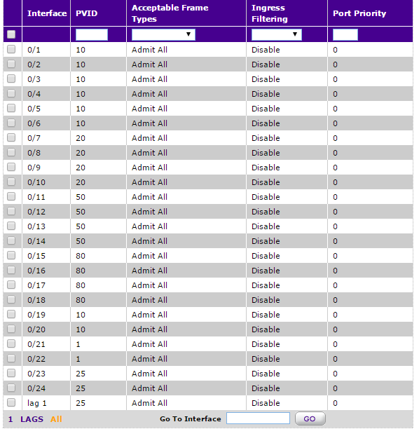

Auf dem Switch selbst:
Port 2 = ESX
Port 3 = AP
Port 19 = Anderer Switch
Lag = pfsense
Ich habe auch schon die einzelnen Ports eine PVID vergeben und trotzdem bekomme ich keine Verbindung zu der pfSense und somit auch kein DHCP.
Die restlichen VLANs funktionieren einwandfrei, nur dieses dedizierte VLAN über Lagg.
Ich hoffe es gibt einen offensichtlichen Fehler :)

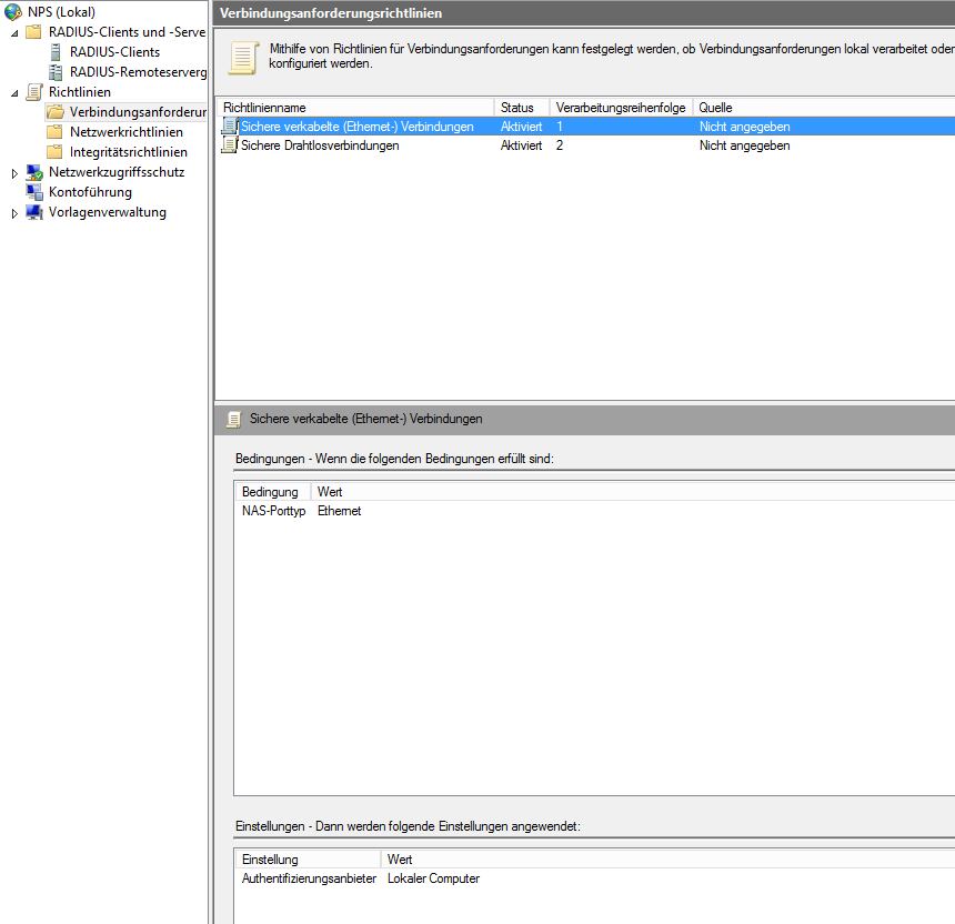

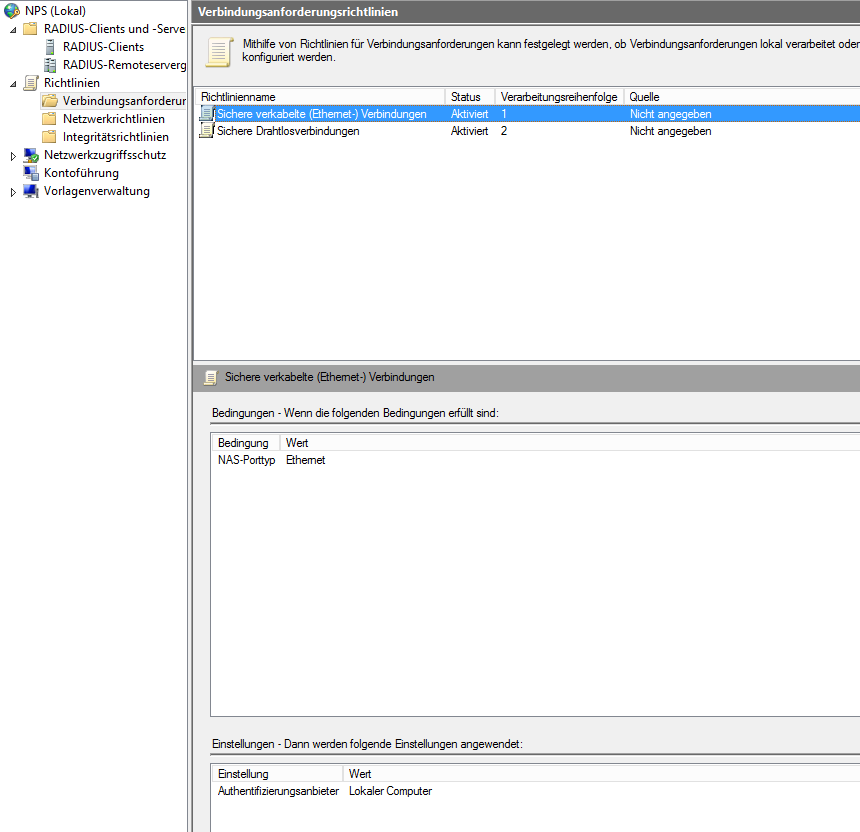

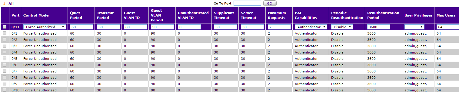

Vielleicht könnt ihr mir gerade noch weiter helfen und zwar mit Port Authentication.
Hab jetzt schon einiges gelesen (Netgear Stuff) werde aber trotzdem nicht schlau.
Ich habe eine Windows Domäne mit einem Netzwerkrichtlinienserver und der Switch selbst hat diesen Netzwerkrichtlinienserver als RADIUS.
Jetzt möchte ich, dass wenn ich das Kabel beim Switch Port 1 (PVID10) einstecke eine Authentifizierungs eingeben muss um in das Domänen Netzwerk zu gelangen.
Netgear Port Authentication:
Was mich gerade zu den nächsten Frage bringt. Hat z.B. eine Webcam auf dem Webinterface eine Option wo man Benutzer und Passwort für diese Port Authentication eingeben kann?
Ist es möglich auf für solche Geräte nicht über den Netzwerkrichlinienserver zugehen? Ich möchte ja nicht extra einen Domänen Benutzer nur für diese Webcam erstellen?!

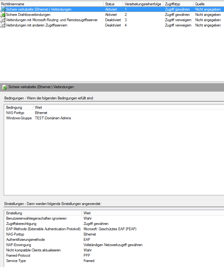

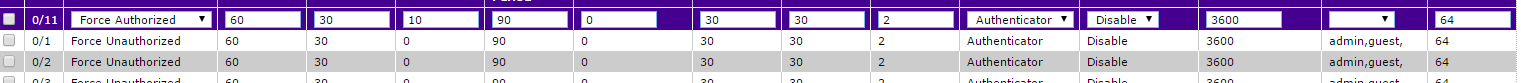

Hab gerade bemerkt das mein Bild nicht viel aussagt, da die Titel zu den Spalten fehlen :)
Wie ihr seht möchte ich das auf Port 11 eine Autorisierung ausgelöst wird, wenn diese fehlschlägt oder noch keine eingegeben wurde, soll er automatisch im VLAN 80 landen und nicht im produktiven Netzwerk.
Auf dem Netzwerkrichlinien Server von Microsoft habe ich wie bei der Drahtlosenverbindung eine weitere Richtlinie erstellt für Ethernet Kabel.
Habt ihr mir vielleicht ein paar Anhaltspunkte die ich noch beachten muss bzw. kontrollieren muss?
Danke
