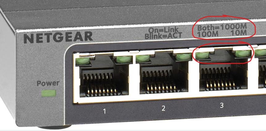

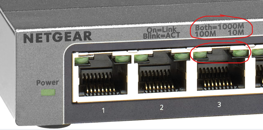

also wenn am Ausgangs-Port beide Lichter Brennen/Blinken dann würde theoretisch bis zu 1000 aktiv sein, wenn aber am anderen Ende (PC) nicht das was bei mir möglich wäre, also 250 ankommt, liegt es an einem Kabel oder Dose dazwischen?
Rein Softwaretechnisch kann es nicht liegen, das der Switch diesem Port nicht soviel Bandbreite zuteilt?
Korrekt. Entweder die Verbindung zum Router fällt auf 100MBit/s oder die Verbindung zum PC. Entsprechend leuchtet dann nur eine LED am Switch.
