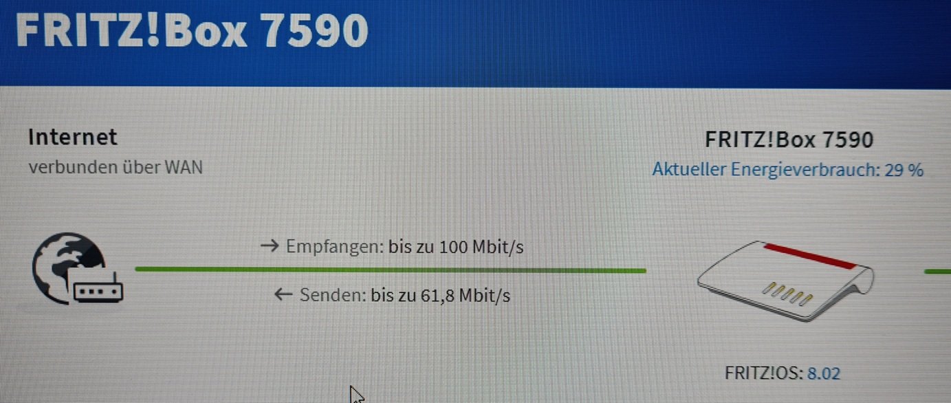

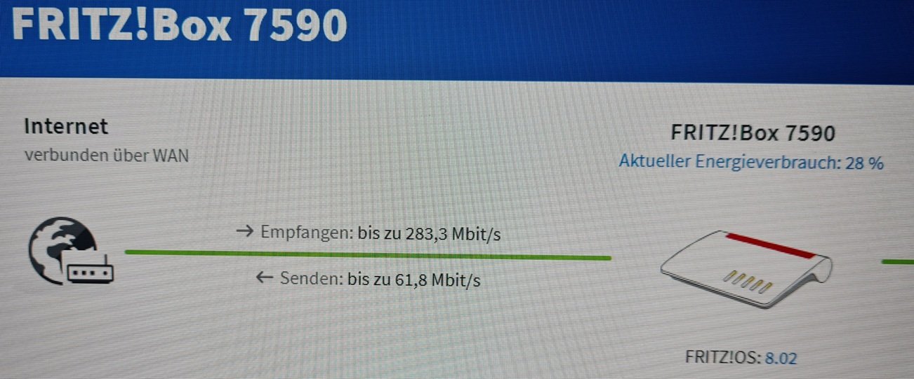

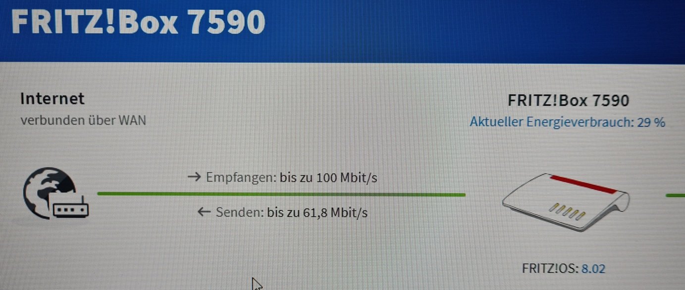

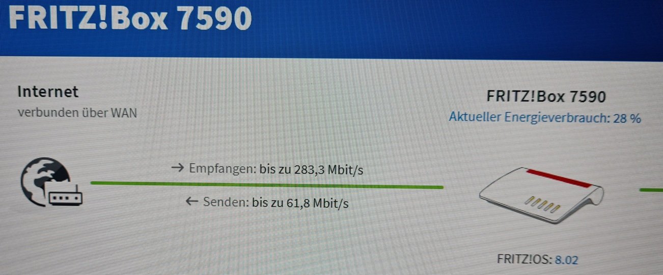

Oh Mann, es war das Kabel vom Glasfasermodem zur Fritzbox, siehe Bilder.
Und ich wollte mir schon einen neuen Switch kaufen...
Dachte an das nicht weil es ja machmal funktionierte, also über W-Lan 250Mbit.
Habe das Kabel rausgezogen ein bisschen gewartet und wieder rein.
Jetzt mal beobachten ob das dauerhaft jetzt so bleibt oder das Kabel einen Fehler hat.
Wahrscheinlich ist es schon fehlerhaft, wenn es manchmal funktioniert hat und manchmal nicht, oder?
