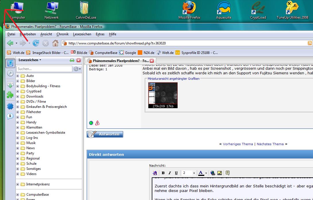

Ich habe auf meinem Fujitsu-Siemens Notebook das selbe Problem. Dieser "Pixelfehler" ist nicht immer da , und auch nicht auf eine bestimmte Stelle fixiert. Ziehe ich zB die Taskleiste nach oben , wandert der Fehler entsprechend weiter nach unten.
Anbei mal ein Bild davon , hab es per Screenshot , vergrössern und dann noch per Snippingtool gemacht , da man sonst nichts erkennen konnte :cool_alt:

So - jetzt schalte ich mich auch mal ein .... bei mir ist genau das selbe zu beobachten.
Zuerst dachte ich dass mein Hintergrundbild an der Stelle beschädigt ist - aber egal welches Bild ich nehme diese paar Pixel bleiben.
Wenn ich ein Fenster in die Ecke schiebe dann sind die Pixel weg - ebenfalls wenn ich am TFT auf den anderen Kanal umschalte (am DVI hängt der große mit Vista / am VGA der Kleine mit XP)
Ich frage mich auch was das eigentlich ist ...
