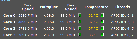

Zwei vorne, einer hinten führt doch zu Hitzestau oder nicht. Dann geht doch zu wenig raus oder? Daher dachte ich eher 1 vorne, 1 hinten und 1 oben.
Sieht für mich nicht so gut aus, wenn die graka heißer wird oder?
Aber das sind doch idle temps. Die sagen nicht viel aus, oder nicht?!
