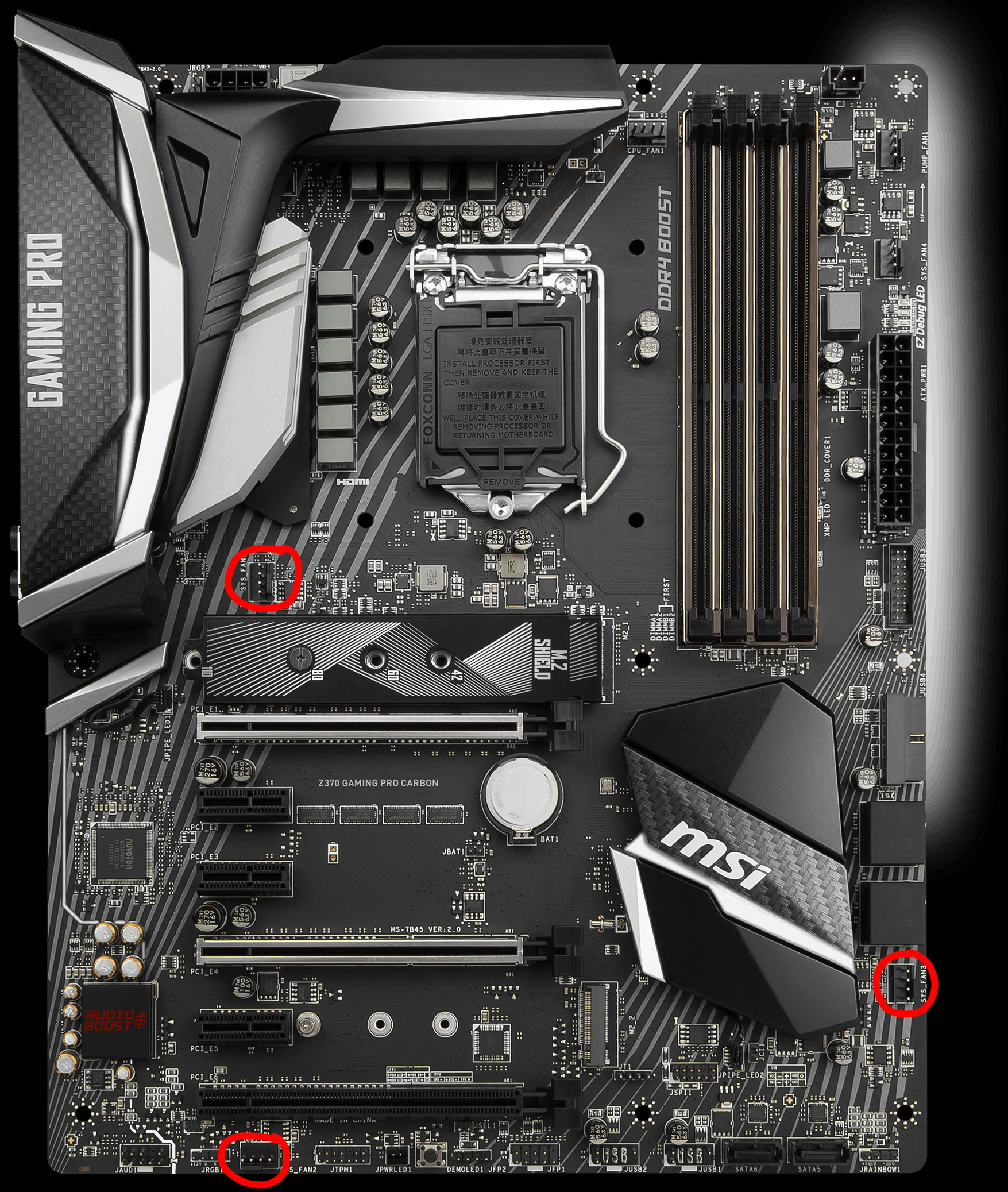

Es geht, wie im Betreff schon steht, um das Case P400s von Phanteks. Momentan ist es so, dass ich in der Front 2x 120mm Lüfter (standard Phanteks) verbaut habe, die über die integrierte Lüftersteuerung (3 Stufen) per Knopfdruck steuerbar sind. Nun war mein Plan, mir vorne 3 neue Lüfter mit RGB einzubauen und die 2 jetzigen praktisch an die Decke des Gehäuses. Die neuen Lüfter müsste ich, so wie ich das verstanden habe, dann über das Mainboard (Z370 Pro Carbon von MSI) anschließen, da die neuen Lüfter ja über PWM laufen.

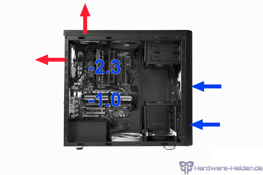

Darf ich fragen, was du dir von den Lüftern in der Konfiguration erhoffst? Ich hab das gleiche Gehäuse und habe folgende Konstellation bei mir (Bild hier entnommen: https://hardware-helden.de/der-perfekte-airflow/)
vorn 2 x 140mm auf 5V Intake (Case-Volt-Lüftersteuerung)
oben 1x 140mm auf 5 V outtake (Case-Volt-Lüftersteuerung)
hinten: 1 x 120mm PWM outtake (PWM via Mainboard und an CPU-Temp gekoppelt)
Damit hab ich für mein Empfinden sehr ordentliche Temperaturen und nur unter starker CPULast höre ich es rauschen. Evtl. hilft dir das ja.

Das Mesh-Teil kenne ich nicht, aber das Gehäuse ist schon leise und ich vermute, mit Mesh wirds lauter. Ich betreibe vorn 2 x 140mm Noctua NF-P14s (900 rpm @5V) hinter jeweils einem Shroud. Oben habe ich einen Noctua NF-A14 ULN (@5V) und hinten einen Noiseblocker NB-eloop B12-2 via PWM gesteuert.
Wichtig ist, dass ausreichend warme Luft herausgepustet wird, da sonst ein Hitzestau entsteht. Kühlere Luft wird dann automatisch von unten/vorn geholt, da warme Luft ja sowieso aufsteigt. Da mein CPU-Kühler horizontal nach hinten bläst, hab ich den Lüfter dahinter enstprechend damit gekoppelt. Wenn oben ein Lüfter herauspustet, dann hast du zumindest etwas vom Kamineffekt genutzt. Habe in Spielen meistens so 45-55 Grad CPU- und 45-60 Grad GPU-Temperatur, je nach Spiel und Auslastung.
Vorn mehr Luft "ansaugen" ist mEn nur bedingt sinnvoll. Wichtiger erscheint es mir, die warme Luft wegzubekommen. Den Noiseblocker kann ich wärmstens empfehlen, ein richtiges Premiumteil ;-)

PWM Lüfter steuern man genau wie jeden anderen, nur die technische Realisierung ist eine andere. Wenn dein Board mit beiden Lüfterarten umgehen kann, ist es für dich kein Thema. Du stellst deine Lüfterkurve ein und fertig

Im BIOS dann den Chasis FAN an vom Heck via PWM oder Spannung an die CPU-Temp koppeln und du solltest zwei Effekte erreichen: Dein Case leuchtet dann einerseits bunter und die Temperaturen sollten andererseits etwas sinken.
