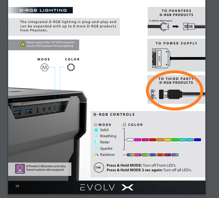

unzwar habe ich ein Problem, ich habe ein phanteks evolve x rgb Gehäuse und das ASRock Z490 Extreme 4 Mainboard.
Bei dem Gehäuse ist vorne eine RGB Streifenleiste.
Allerdings weiß ich nicht wie ich diese anschließen muss.
Lt. Anleitung des Gehäuses muss ich den Stecker an ein 3-PIN D-RGB Anschluss anschließen.
Jedoch finde ich diesen Anschluss nicht auf dem MB.
Kann mir da wer helfen?
Muss ich dafür auch ein SATA Kabel anschließen?
Vielleicht hat wer das selbe Gehäuse wie ich.
Danke im Voraus
LG
Neradox
Es muss der Stecker für "Third Party Products" ans Mainboard. Die anderen (oben im Bild) sind ausschließlich für Phanteks RGB Produkte gedacht.

Und der SATA-Netzteil Anschluss muss mit dem passenden Gegenstück verbunden werden.
also der "Third Party Products" Anschluss muss ans Mainboard? Aber wo soll ich den anschließen? Ich finde keinen passenden Anschluss dazu, das SATA Kabel kann ich anschließen an den Gegenpart

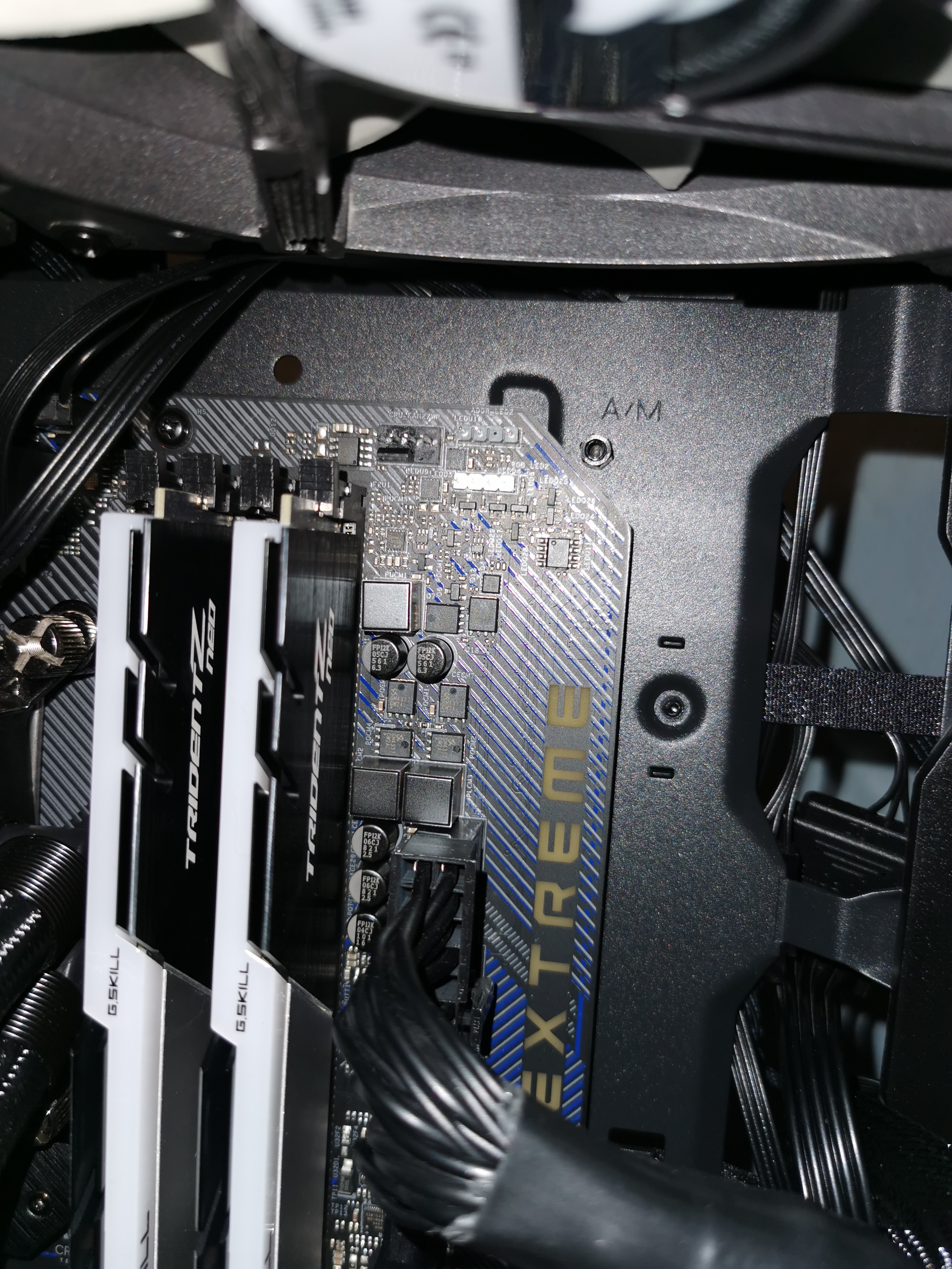

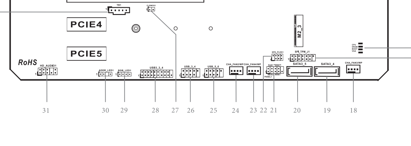

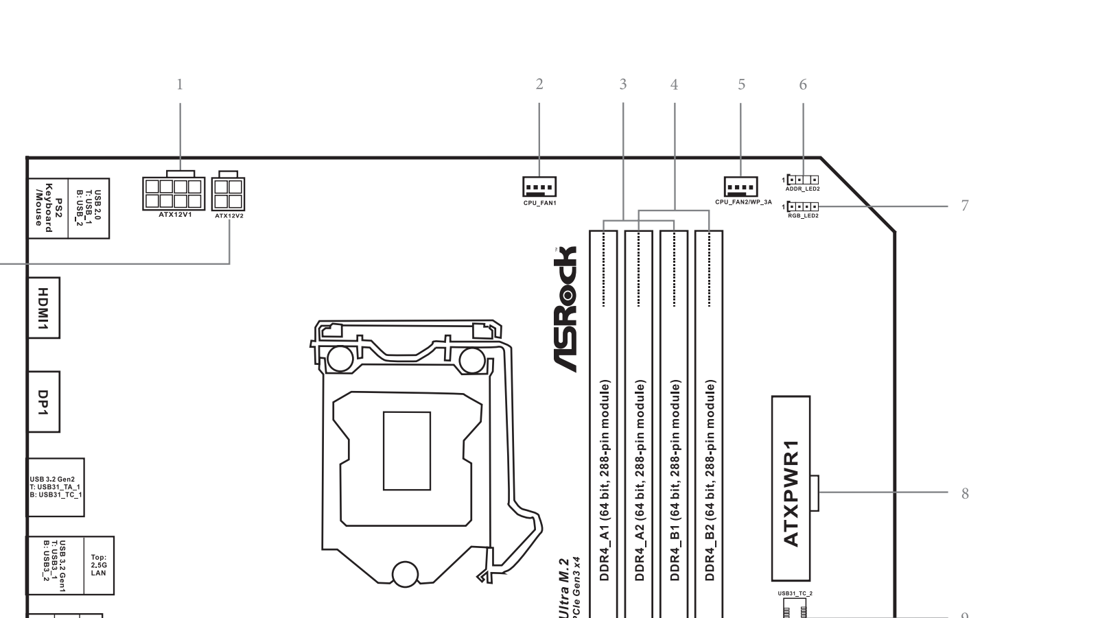

Anschluss Nr. 6: ADDR_LED2. Auf den ausgesparten Pin achten!
(Oder Anschluss 30 ADDR_LED1 unten)

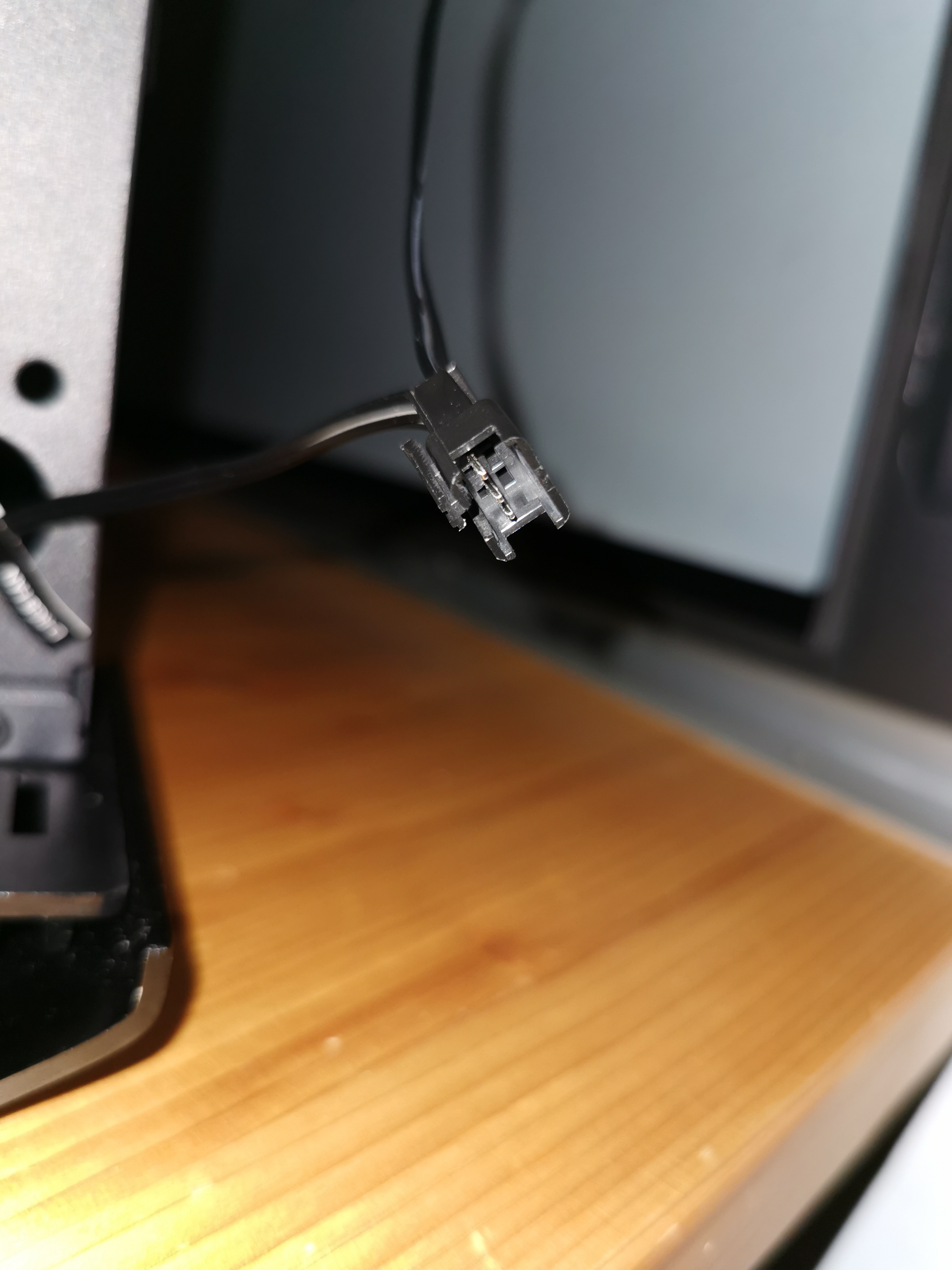

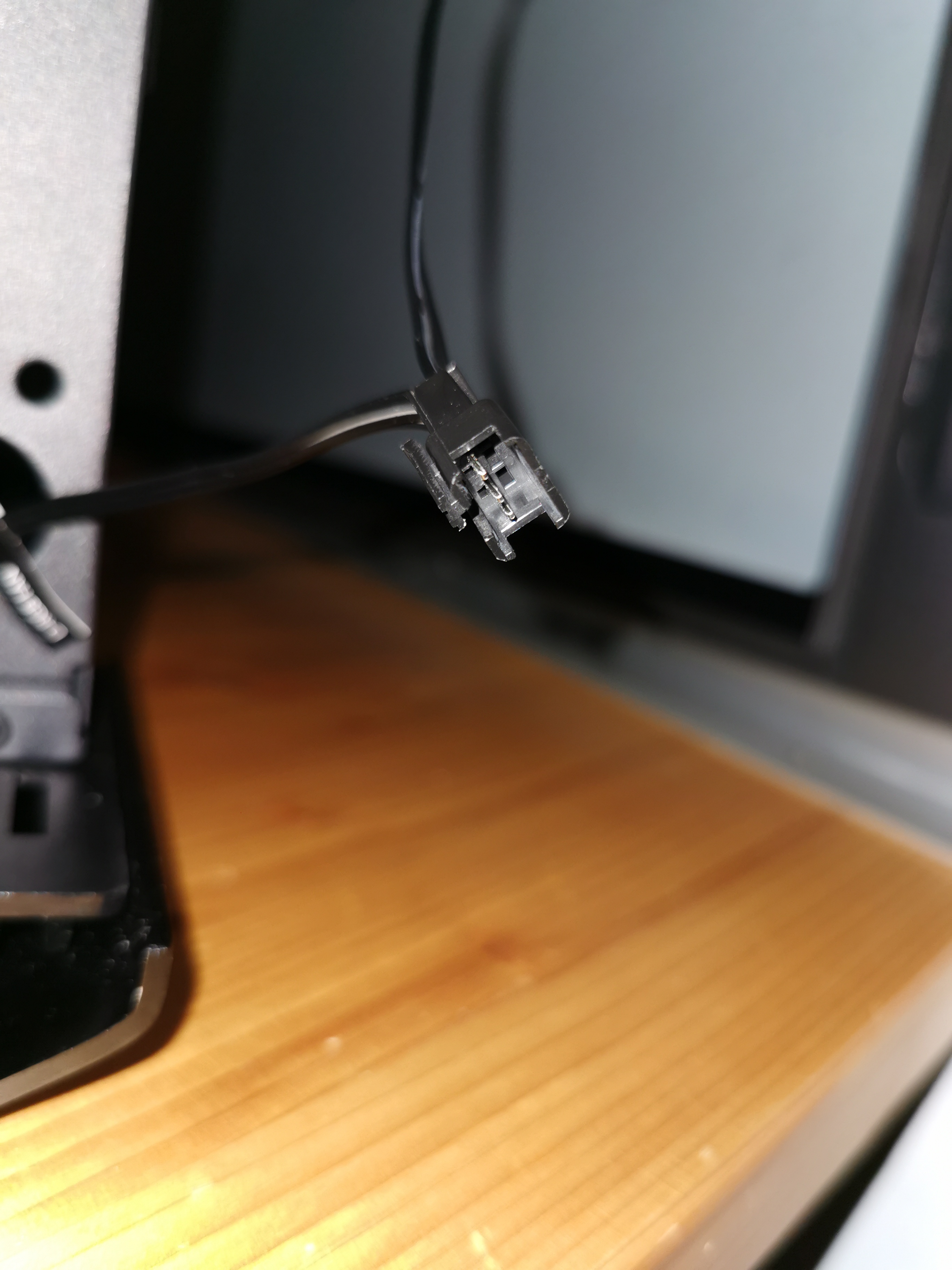

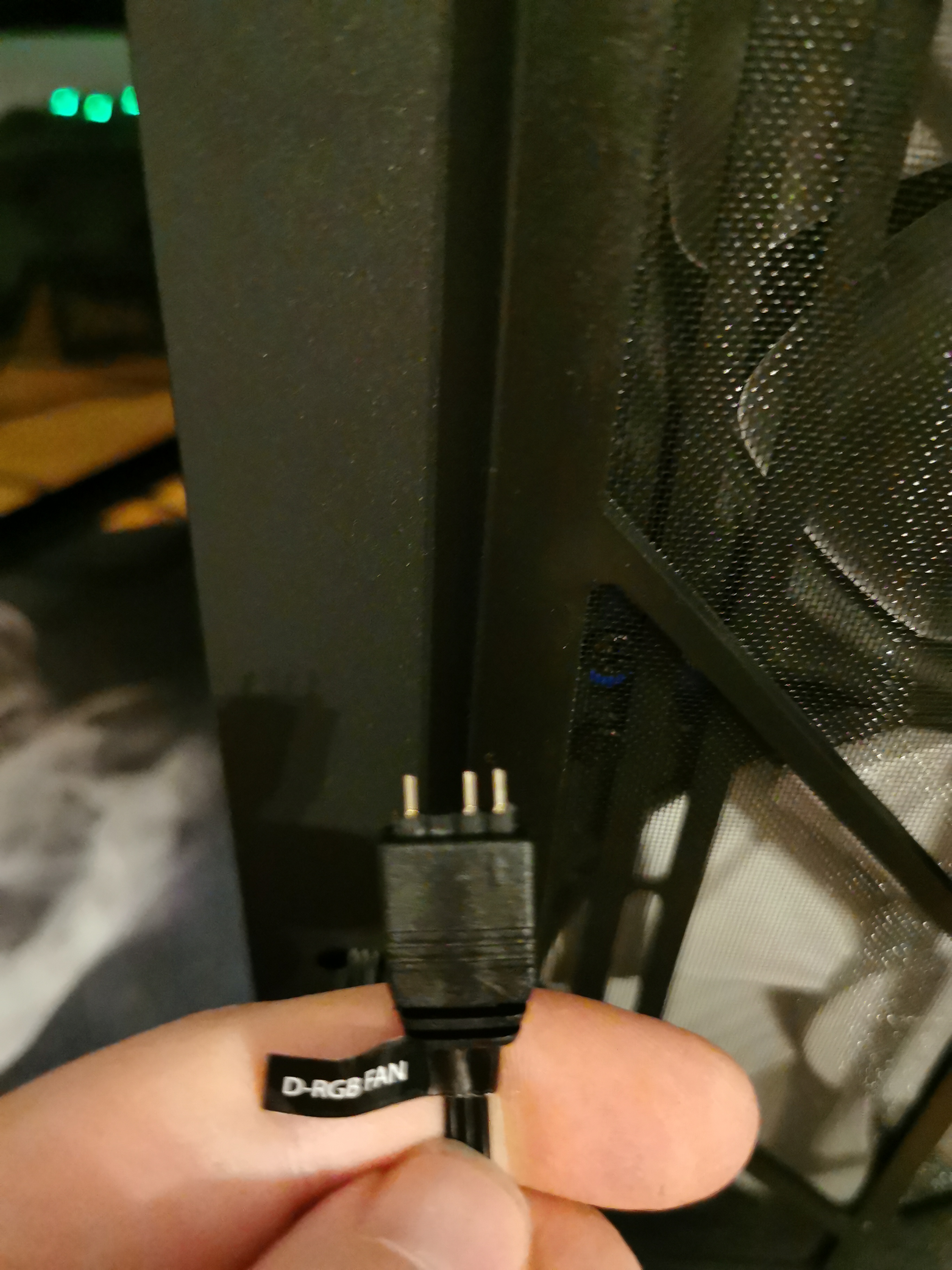

HAst du den Stecker gefundenß Diesen meine ich:

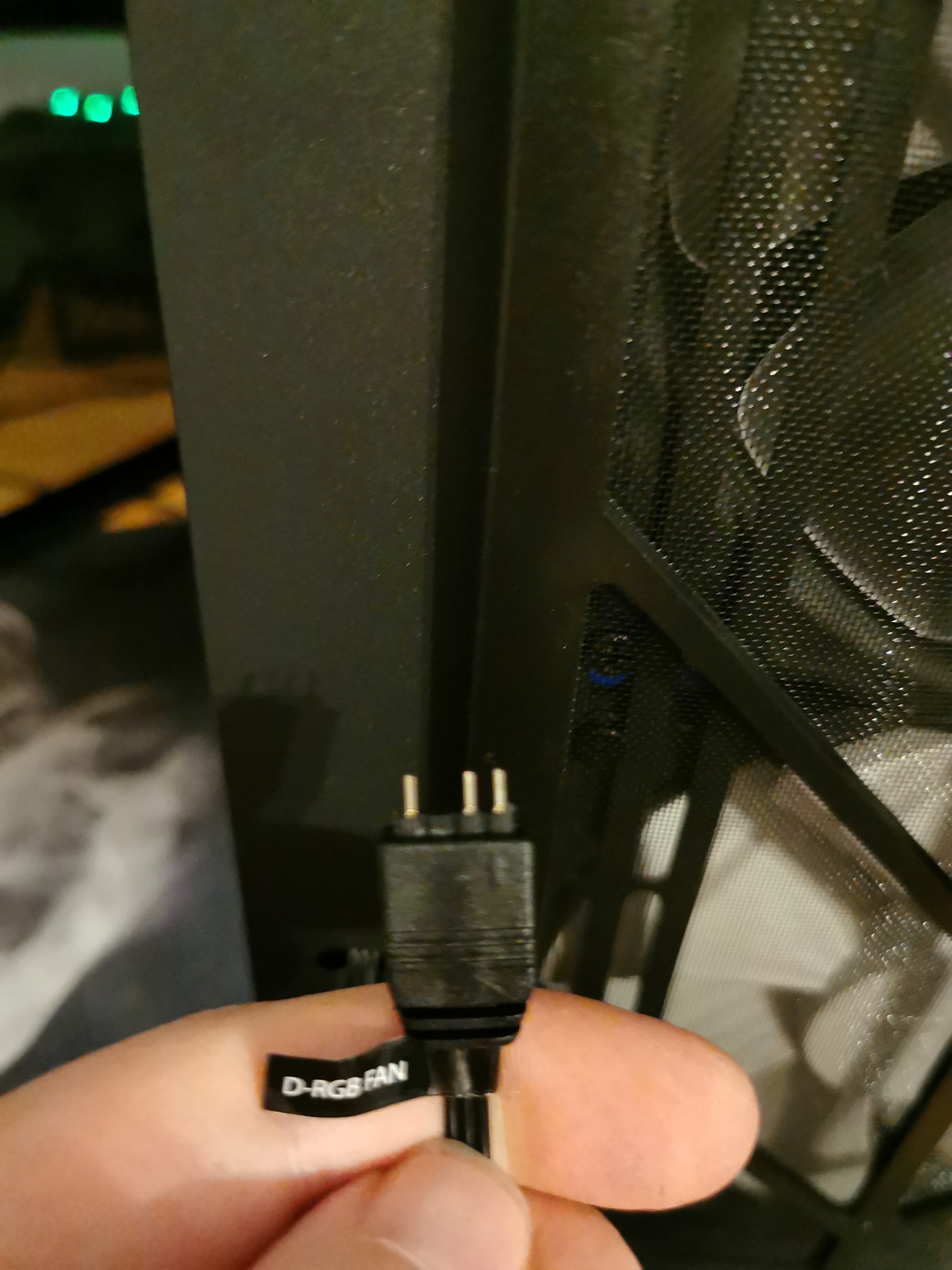

Aber wie soll ich das anschließen? Sind ja beide Anschlüsse Pins. Ich kann ja nicht pins an pins anschließen. Ich bin verwirrt 😂
Der Anschluss ist auch noch mit dran an dem anderen
Hier siehst du den Stecker bei 4:14:
Reaktionen: Neradox
Danke dir für deine Hilfe, dann werde ich mir mal so einen Adapter zulegen müssen :D
Frag lieber mal bei Phanteks nach, der Stecker soll ja laut Video vorhanden sein.
Zum P300 muss man den Adapter extra zukaufen, aber beim Evolve X eigentlich nicht.
