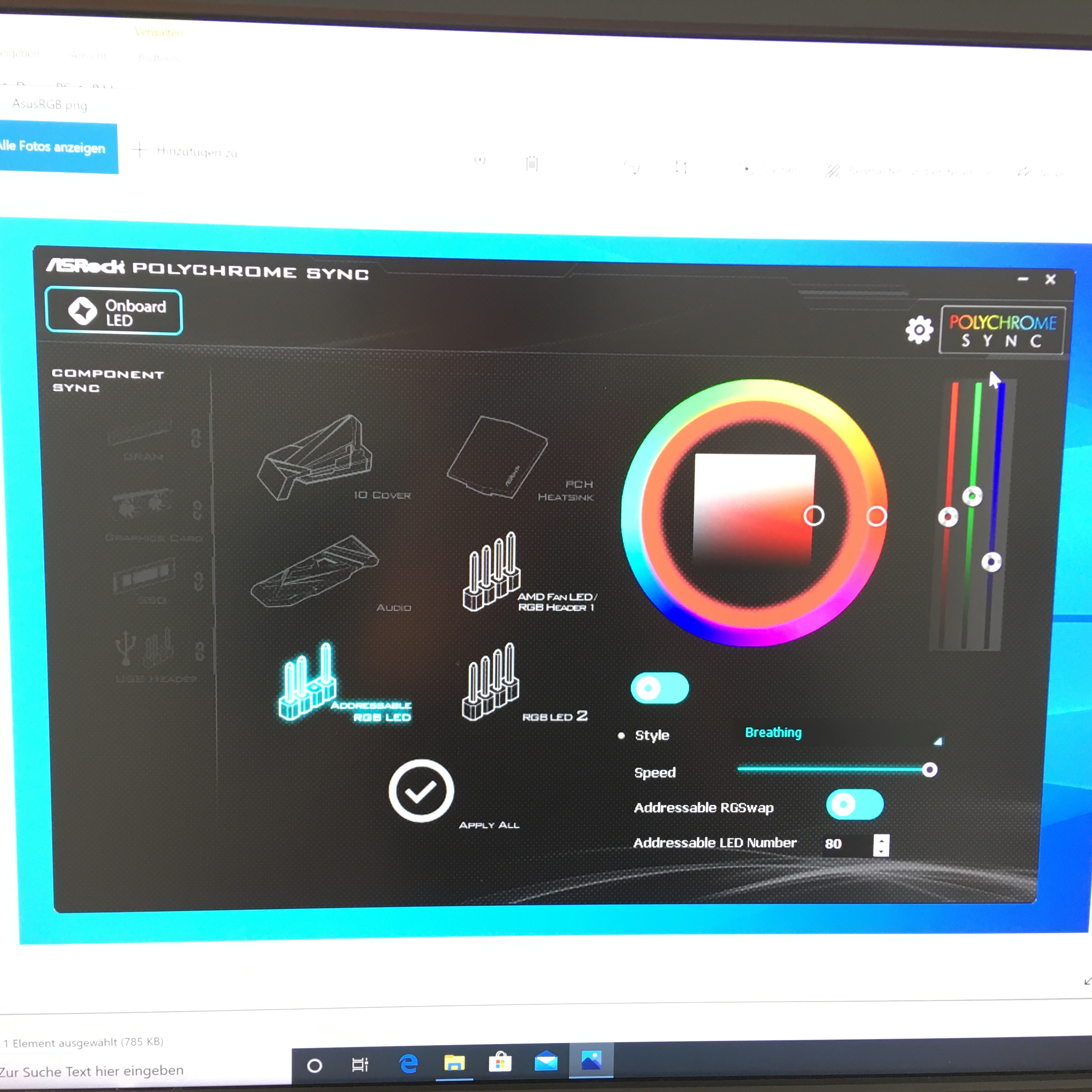

Hallo, bekennender RGB-Noob hier. Ich habe die Phanteks Neon Digital RGB LED-Strips am ASRock B450M Pro4 Mainboard angeschlossen. Danach hab ich das Programm ASRock Polychrome RGB heruntergeladen und installiert. Leider leuchten die RGB-Streifen nicht. Übersehe ich etwas oder sollte das aus eurer Sicht auch gehen?

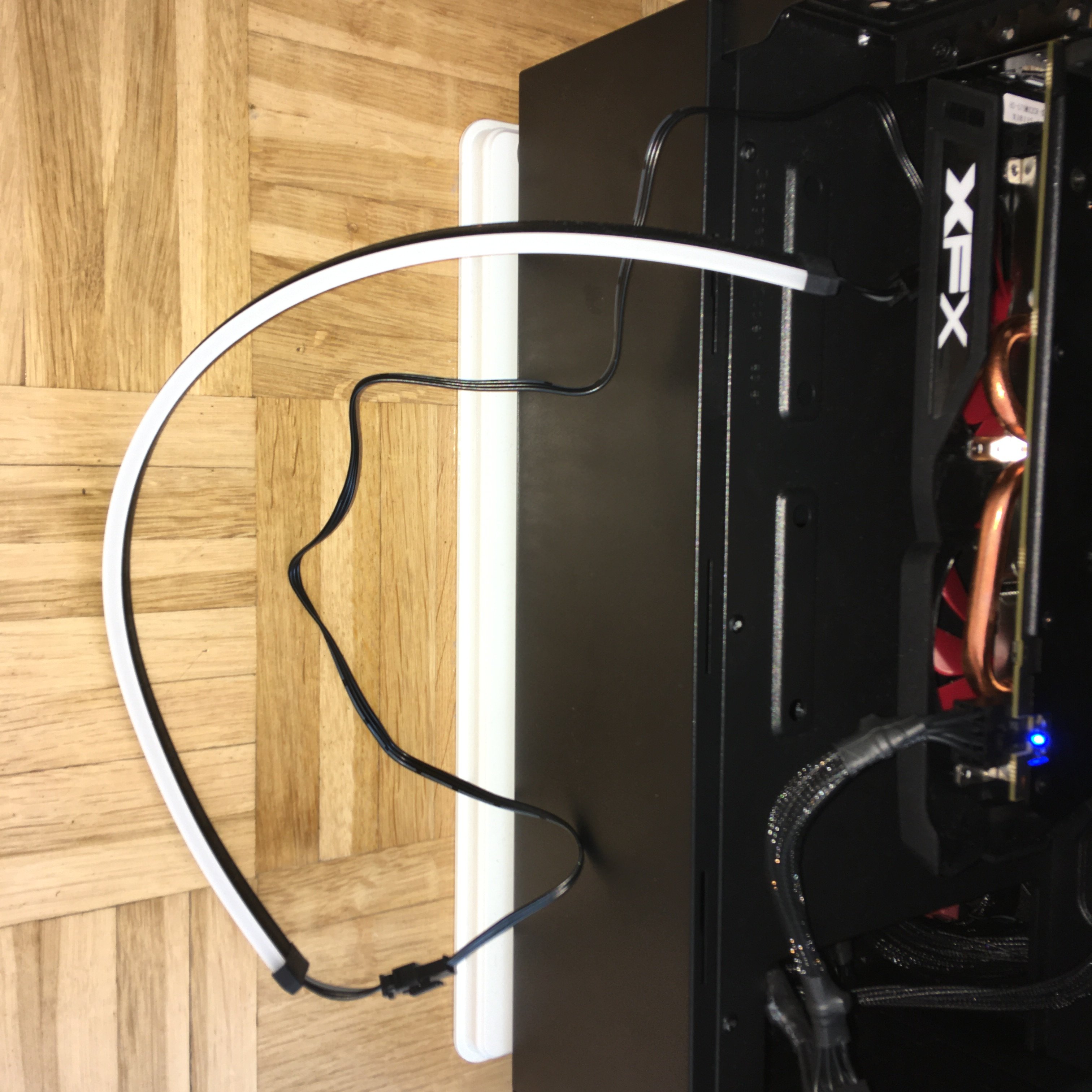

:p Das Problem saß vor meinem Bildschirm. Ich habe die RGB-Streifen "im Kreis" angeschlossen statt mit "losen Enden". Heißt:
  • Beide RGB-Streifen haben jeweils einen 3-PIN-Stecker und am anderen Ende einen 3-PIN-Port.
  • Ebenso hat das mitgelieferte Y-Kabel einen 3-PIN-Stecker und einen 3-PIN-Port (und natürlich den DRGB-Anschluss fürs Mainboard).
  • Als RGB-Noob hab ich gedacht: "Am besten ich verbinde alles mit allem, bis keine Stecker und Ports mehr frei sind". Ganz toll.
  • Ich hab also ein Ende der RGB-Streifen (sind hintereinander angeschlossen) von dem Y-Kabel getrennt und bäm! Jetzt leuchten die Streifen und sind über die ASrock RGB Software perfekt zu steuern. :daumen:

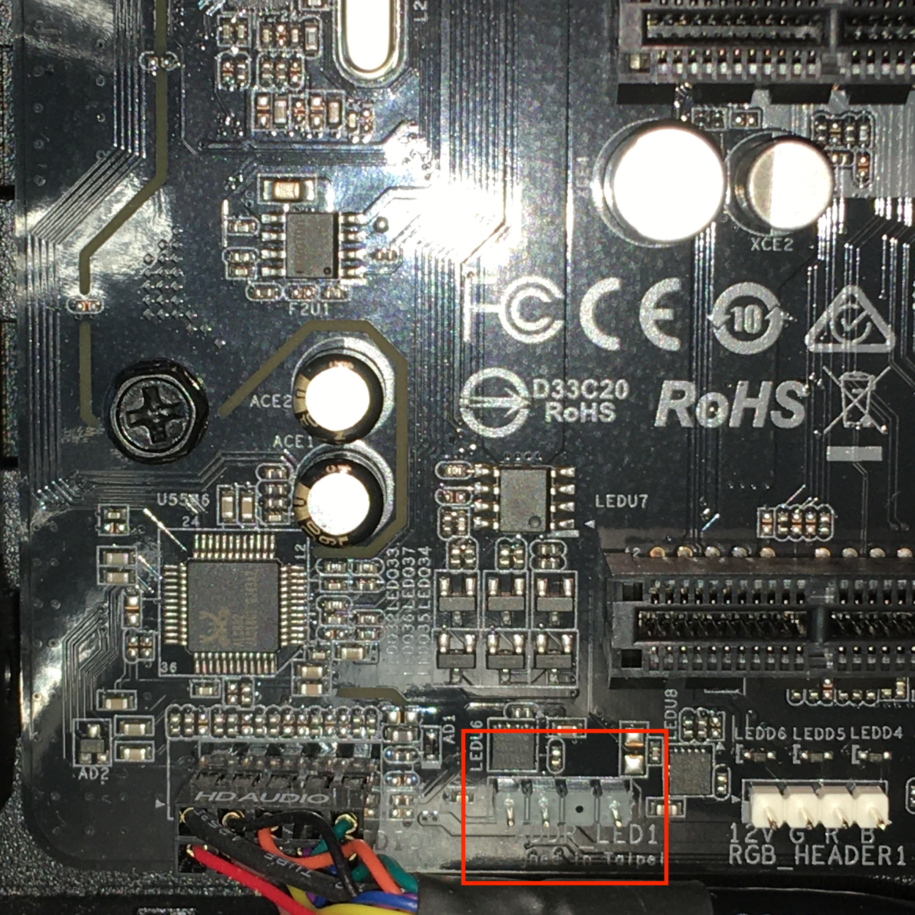

An Welchen RGB Port angeschlossen ?
  • 1 x RGB LED Header*
  • 1 x Addressable LED Header**
  • 1 x AMD Fan LED Header***
Der Addressable wäre der richtige, das müsste der unten links sein (gräulich) auf deinem Board wenn ich das richtig auf der Fitzelskizze bei Asrock erkenne.
Sicherheitshalber auch die Pinbelegung vom Phanteks mit dem vom Port auf dem Asrock abgleichen ;-)
Reaktionen: GetToDaChoppa

Ich hab ihn an den "Addressable LED Header" angeschlossen.

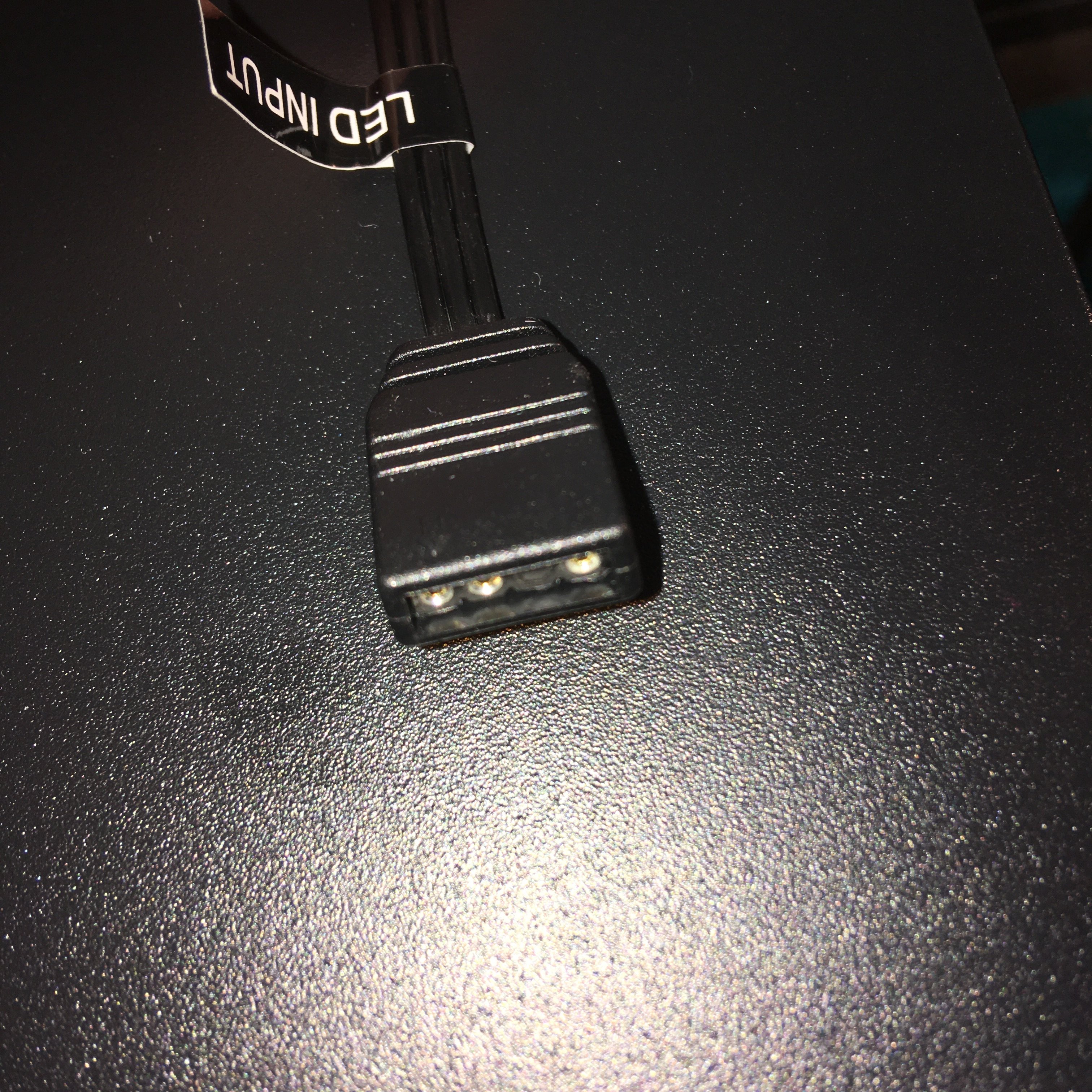

Hm, es ist ein Stecker und Anschluss mit 3 PINs. Ich hänge ein paar Fotos an. Ich habe die beiden LED-Streifen hintereinander angeschlossen = geht nicht. Ich habe sie auch einzeln angeschlossen, für den Fall, dass einer der Streifen kaputt ist = geht auch jeweils nicht.
