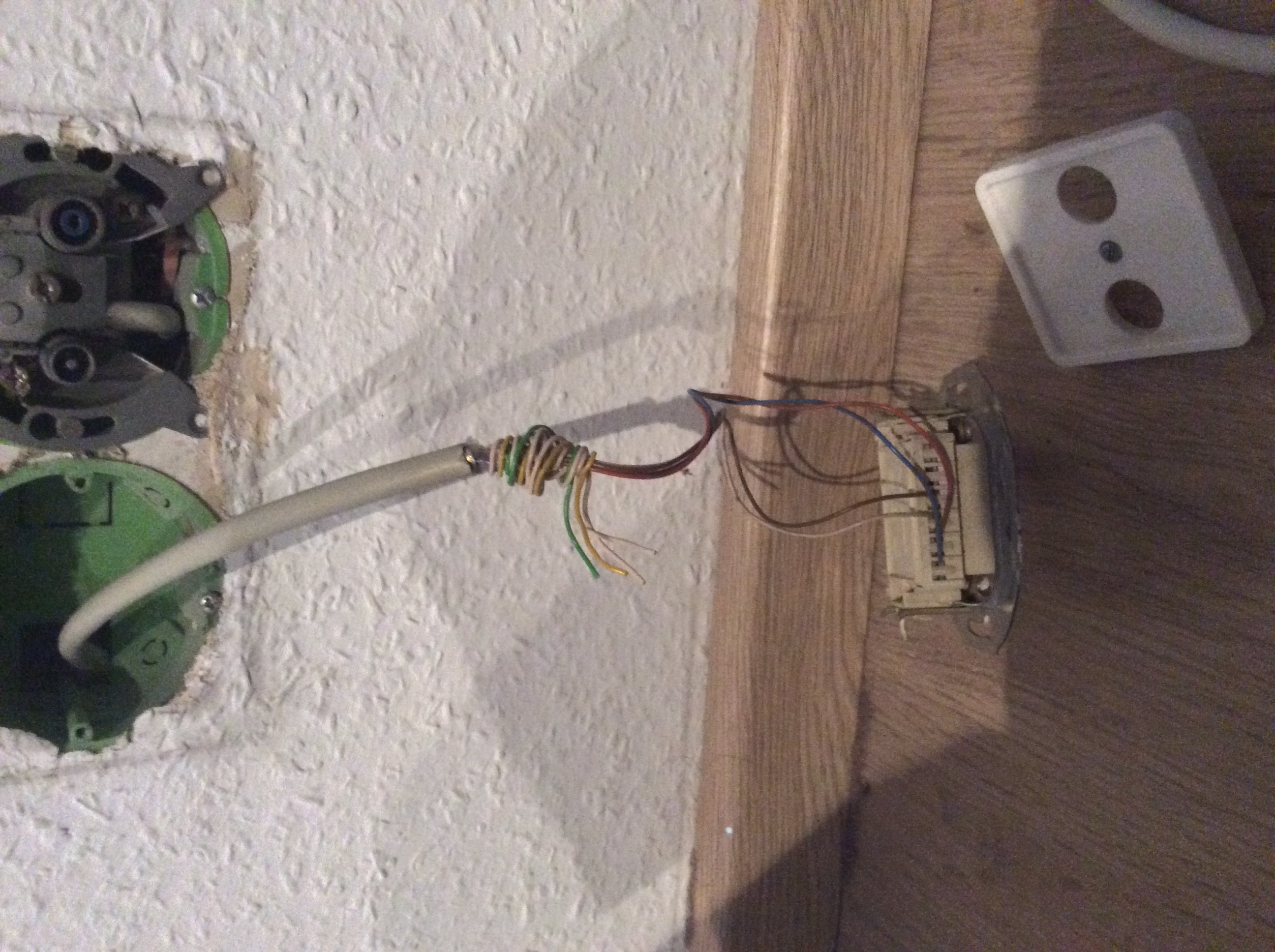

Meine Idee eine Telefondose (TAE?) zu missbrauchen ist wahrscheinlich auch Quatsch oder? Dann hätte ich das Lan-Kabel immerhin schonmal im Keller im Hauswirtschaftsraum.
Habe bei meinen Schwager auch das dort verlegte Telefonkabel für Netzwerk missbraucht.
(Bei der Planung wurde halt nicht ans Netzwerk gedacht)
Läuft mit 100 Mbit und bis jetzt tadellos.
Wäre doch kein Problem das mal testweise anzuklemmen und mal schauen ob es bei Dir geht.
Leider ist keines der im Keller ankommenden Kabel beschriftet daher weiß ich nicht welches ich aufschneiden müsste :(
Aus Interesse habe ich mir aber einfach mal eine TAE Dose angeguckt. Zu meiner Überraschung kommt da ein Kabel mit 8 Adern an, von dem nur 4 genutzt werden...das wären ja sogar gute Vorraussetzungen für Gigabit-Lan oder?

Ich würde POF auch vorziehen. G.HN kann auf kurze Distanzen aber deutlich über 100 Mbit liefern (kann, ist genauso unsicher wie bei Powerline)
Dir ist übrigens klar, dass das Starterkit von Conrad auch "nur" 100 Mbit liefert? Und die geben sich wirklich alle Mühe die technischen Daten zu verschleiern..
http://files.voelkner.de/400000-424999/409984-an-01-ml-CONRAD_POF_HEIM_NETZWERK_STA_de_en_fr_nl.pdf
Ich hab leider keine aktuellen Quellen gefunden, die älteren zeigen aber ungefähr 100 Meter Reichweite für 100 Mbit, 25m für Gigabit. Potential für mehr ist gegeben, allerdings scheint die Entwicklung sehr "zurückhaltend" gelaufen zu sein.
G.hn schließt doch meines Wissens auch noch Powerline und Ethernet over Coax ein, oder irre ich mich? Ethernet over Coax dürfte theoretisch besser laufen, da die Kabel weniger störanfällig sind als der "Klingeldraht" vom Telefonkabel.
