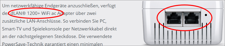

Richyf schrieb:
Nun habe ich einmal versuchsweise einen der beiden Adapter durch einen dLAN 1200+ (also ohne Wifi) ersetzt, um Geräte mit LAN-Kabel anzuschließen.
Das verstehe ich jetzt nicht so ganz. Dein Adapter dLAN 1200+ WiFi hat doch 2 LAN-Buchsen
Verstehe ich auch nicht. Die Adapter untereinander können mit 1200mbps kommunizieren aber im Cockpit steht nur 100mbps? Hast du am Router den greenmode aktiv? Oder das Kabel zum Adapter ist kaputt?
Reaktionen: tollertyp
Ja, der andere Adapter hätte auch LAN-Anschlüsse. Aber den möchte ich nun gerne woanders einsetzen und den 1200+ ohne Wifi hatte ich noch über.
