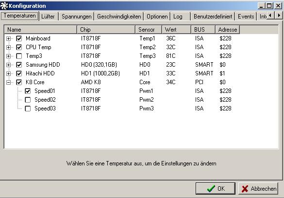

siehe Anlage. Hier müßtest du noch nen Punkt für die GTX haben. Dort den Haken für den CPU Lüfter raus (bei mir Speed01) bzw. alle Haken und dann sind die nicht mehr gemeinsam gesteuert.

ja das schon. Nur Speedfan ordnet zu beginn automatisch alle Lüfter allen verfügbaren Sensoren zu

korrekt Robo :)

Ich hab Speedfan nur den CPU Lüfter der CPU Temp zugeordnet, sonst ist nichts angeklickt.
EDIT: Das scheint mit Speedfan garnichts zu tun zu haben, denn auch wenns aus ist, passiert das gleiche.
Und ob SF die GPU Temp. ausliest, spielt auch keine Rolle.
