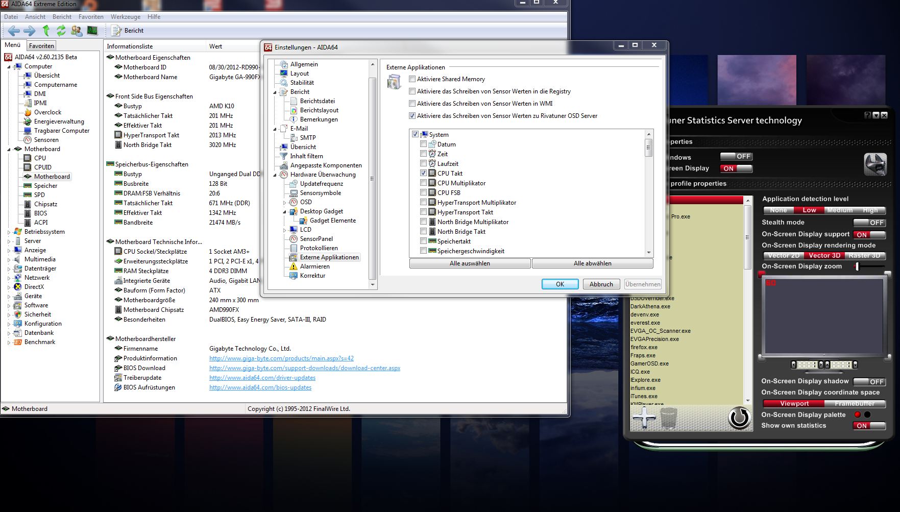

Hier mal ein min FPS Screen.
Dedder schrieb:
Mit welchem Programm bekommt man die Werte so schön dargestellt?
Mit Msi Afterburner für GPU, und Aida Extrem für CPU Temps und Auslastung, und den Rest wie Temps vom VRM+Voltage der Karte.
Aida nutzt den OSD Server vom Afterburner mit. was sich beim Aida unter Einstellungen, Externe Applikationen einstellen lässt. Ist sehr praktisch bei Single Monis.
An den TE:
Da du aber noch ein Board mit altem Chipsatz ( 7xx) hast solltest du der Northbridge und CPU nicht allzuviel geben. Zudem besitzt dein Board nur 4+1 Phasenwandler was das OCen der CPU im Bereich von 4ghz mangels Stabilität zusätzlich erschwert.
2,6ghz (1,2-1,25v) NB und 3,8 ghz CPU sollten stabil möglich sein, wenn es die Kühlung zulässt. Mehr macht bei dir auch kein Sinn, da du DDR2 1066er Rams verbaut hast, die den Flaschenhals bei deiner Konstellation darstellen. Was hier schön ersichtlich ist
