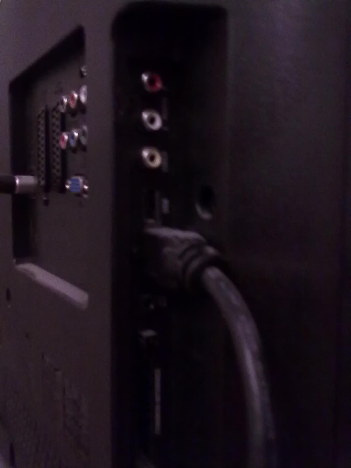

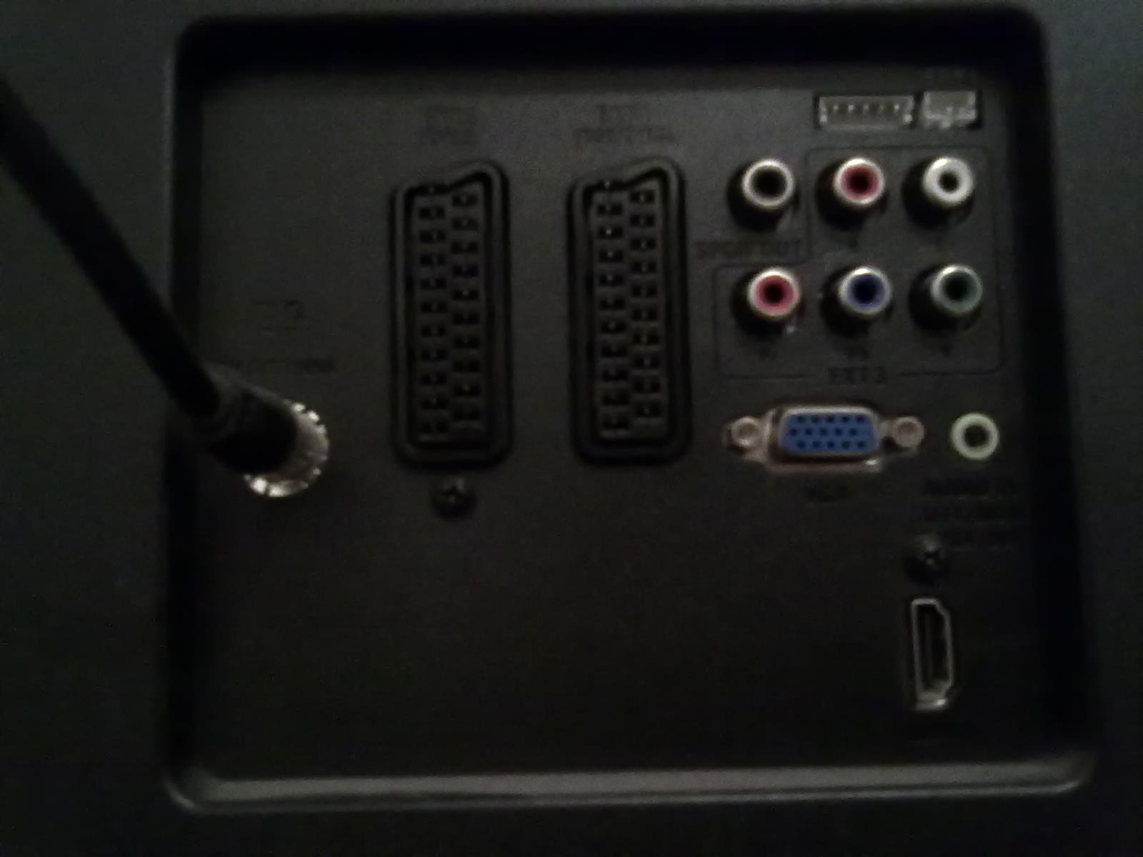

Philips 32PFL3605H/12 mit Verstaerker verbinden, aber wie?
Hallo Community!
Ich habe einen Fernseher, Marke Philips 32PFL3605H/12 und will aber nicht die eingebauten, sondern externe Lautsprecher verwenden.
Deshalb habe ich 2 Stereolautsprecher und einen Stereoverstaerker gekauft und diese miteinander verbunden.
Mein Problem liegt eher in der Verbindung zwischen Fernseher und Verstaerker; und zwar weiss ich nicht, wie ich die miteinander verbinden kann, sodass der Sound aus den externen Boxen und das Bild vom Fernseher kommt.
Eine Moeglichkeit gibt es, und zwar ist es moeglich, den Sound einfach aus dem Kopfhoererausgang zu nehmen. Ich habe naemlich ein Kabel, das an einer Seite rot-weiss ist, und an der anderen Seite nur einen schwarzen Stecker hat. Halt wie ein Kopfhoereranschluss. Dabei gibt es aber das Problem, dass der Sound besonders bei etwas hoeheren Lautstaerken sehr schnarrend daherkommt.
Daher wollte ich fragen, wie ich was verbinden muss.

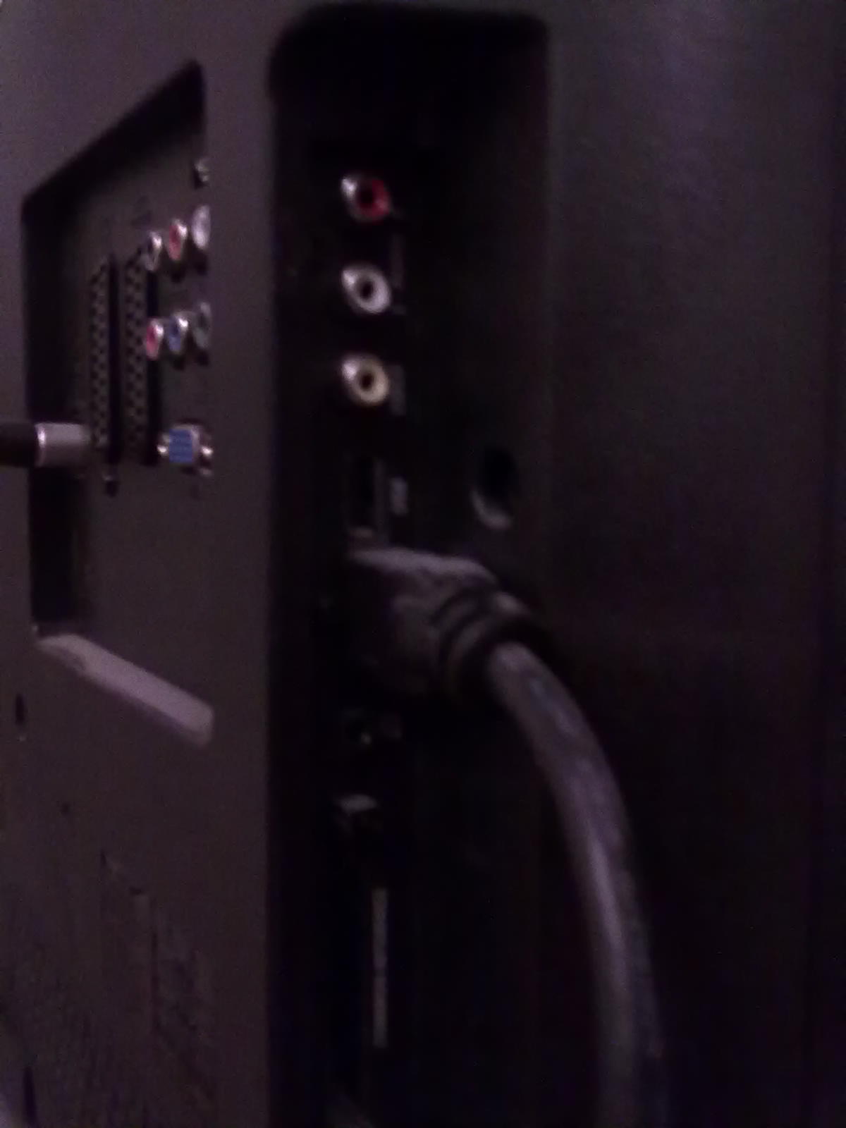

Bilder der Fernseheranschluesse sind im Anhang.
Danke im Voraus!

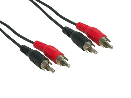

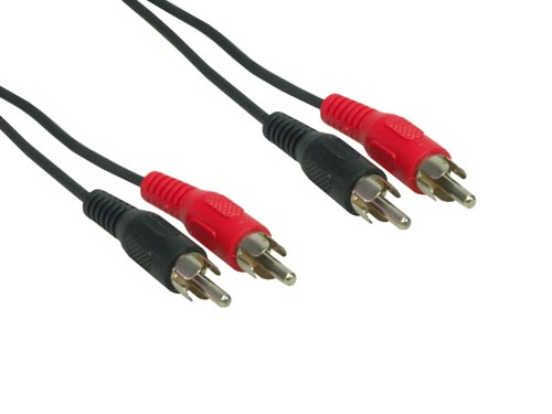

ich denk mal ein doppel cinch kabel sollte das richten:
vllt haste so eins und wenn nicht dann kost' das ja nu auch nicht die welt
siehe hier z.b.

Genau das habe ich, nur in rot-weiss, statt rot-schwarz.
Macht das was?
Und wo genau am Fernseher kommen die rein? An der Seite oder hinten?
Wenn ich die naemlich in den Fernseher reinstecke und mit dem Verstaerker verbinde, kommt der Sound weiter aus dem Fernseher und nicht aus den Lautsprechern?
Farben sind egal - Hauptsache es sind zwei separate Kabel :)
Und wo diese angeschlossen werden is denk ich mal auch Wurst, kann nur sein, dass man das im Fernseher selber noch umstellen oder dann der Fernsehton an sich gemutet werden muss (weil beide Signale ausgegeben werden)

Cinch an der Seite des Fensehers über deinem HDMI Kabel anschließen und in den Verstärker. in der Regel musst du dann im TV Menü noch zwischen interne und externe Lautsprecher umschalten.

Wenn ich dem mit dem rot-weissen Kabel aber mit dem Fernseher an den Cinch an der Seite anschliesse, kommt der Sound einfach weiter aus dem TV. Vielleicht ist das ein Soundausgang?

laut Handbuch hat der TV keinen analogen Cinch Ausgang! Die Buchsen sind alles nur EINgänge.
Neben dem Kopfhörerausgang könnte man es noch mit einem Scart => Cinch Adapter versuchen
Beste Lösung wäre aber ein digital/analog Wandler für die S/PDIF Schnittstelle
