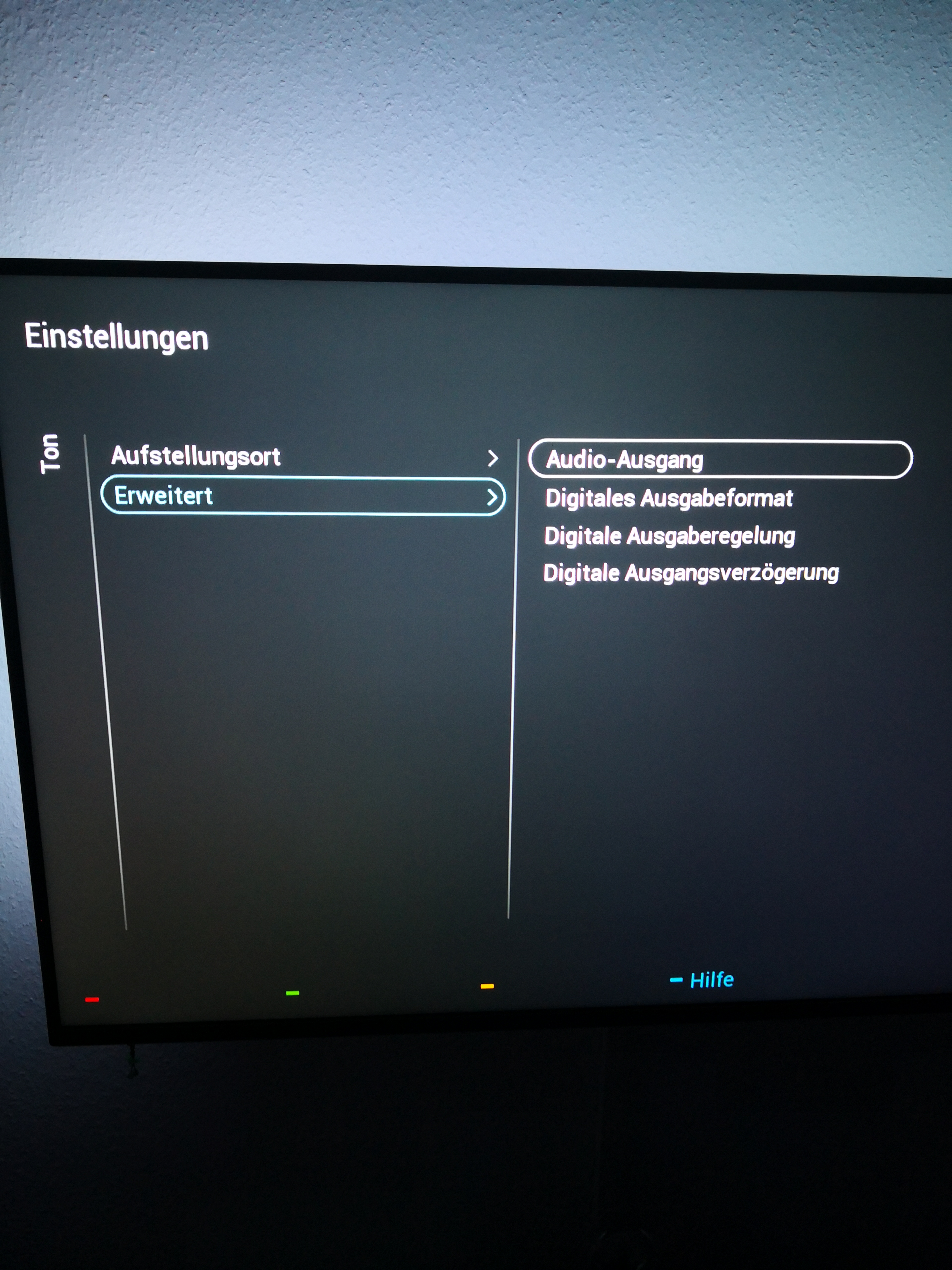

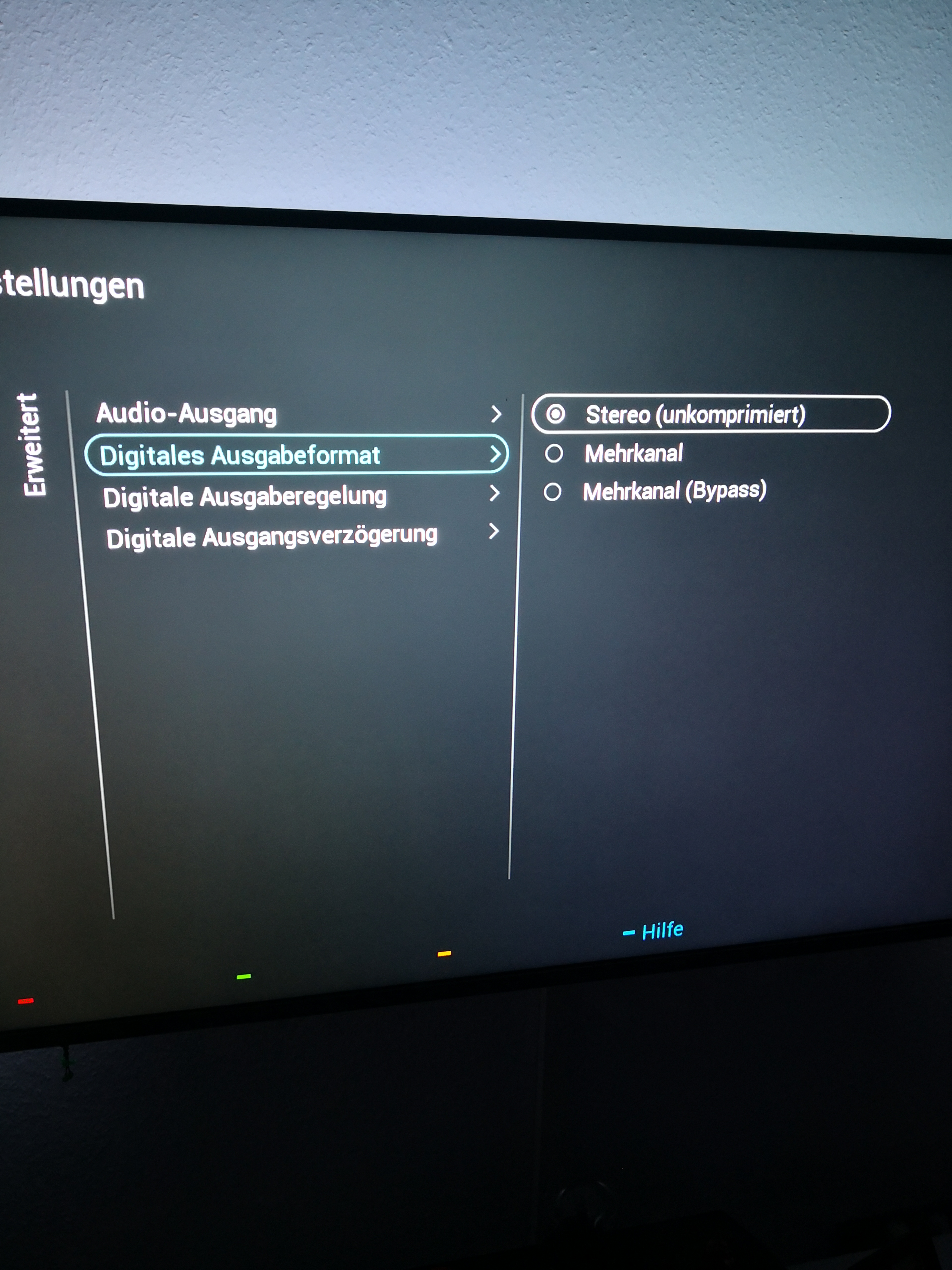

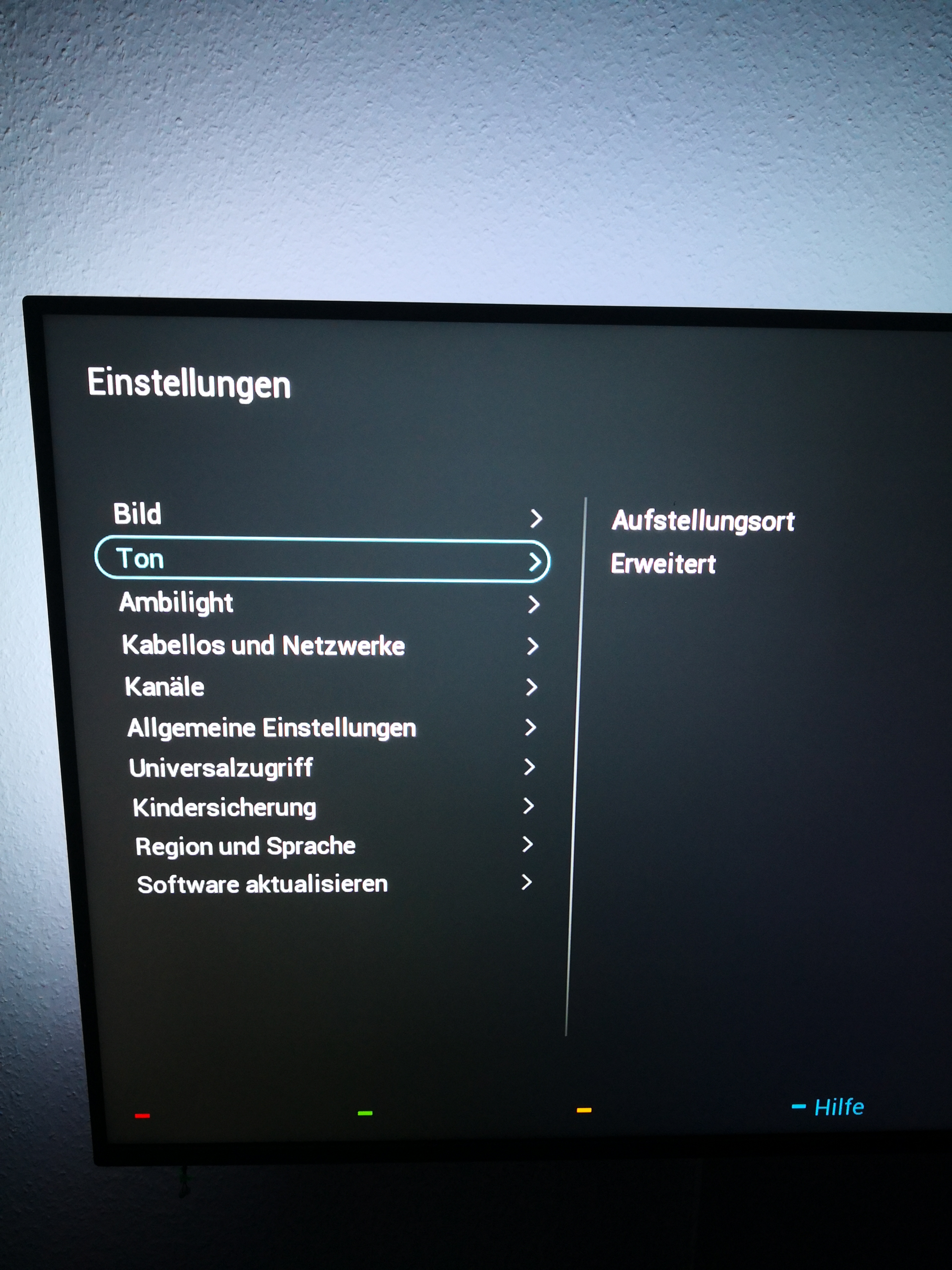

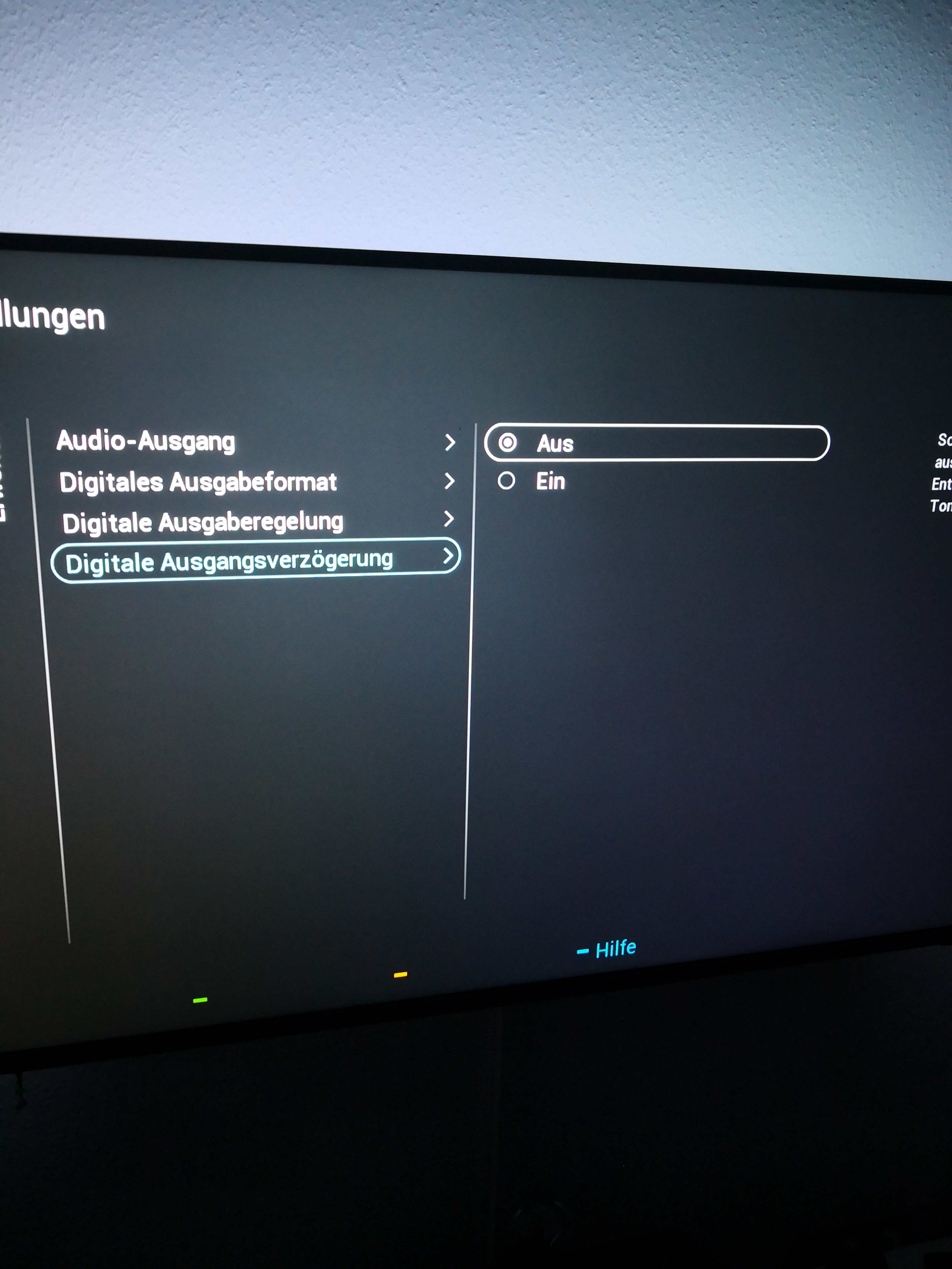

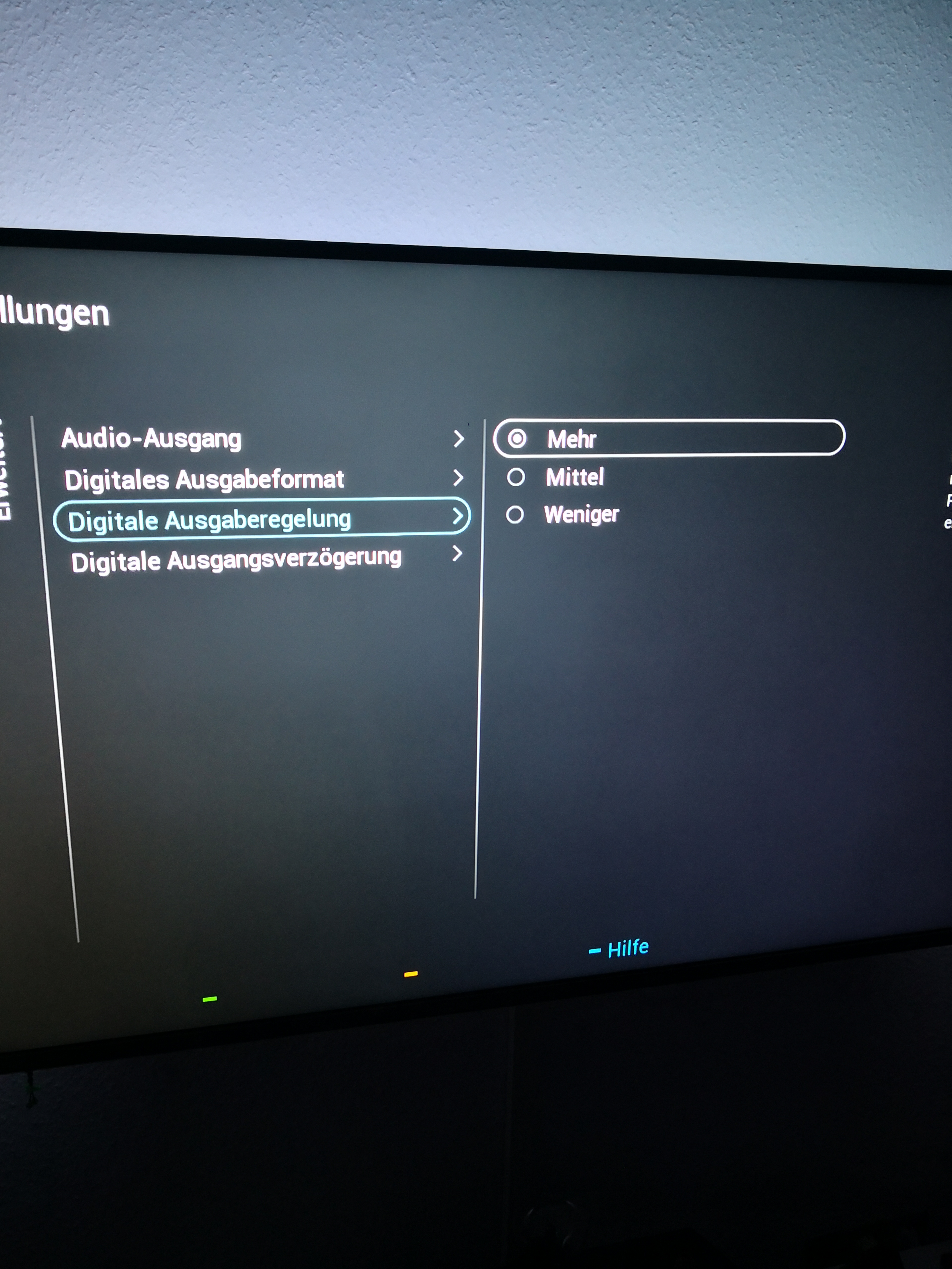

also kleines Feedback, ich hab das gute Teil am Samstag aufgebaut und an die Wand gehängt, passt soweit, aber durch die vielen Einstellungen blick ich immernoch nicht richtig durch. ARC Funktioniert , alles vom Center + links und rechts vorne und Links und rechts hinten aber mir kommt es so vor als ob die hinteren Kanäle nicht richtig angesteuert werden, das muss ich heute nochmal ausprobieren.
Die Einstellungsmöglichkeiten am TV verwirren auch bissl ^^
Hier die Bilder im Anhang, vll weis einer von euch weiter bzw hat auch einen Philips :D

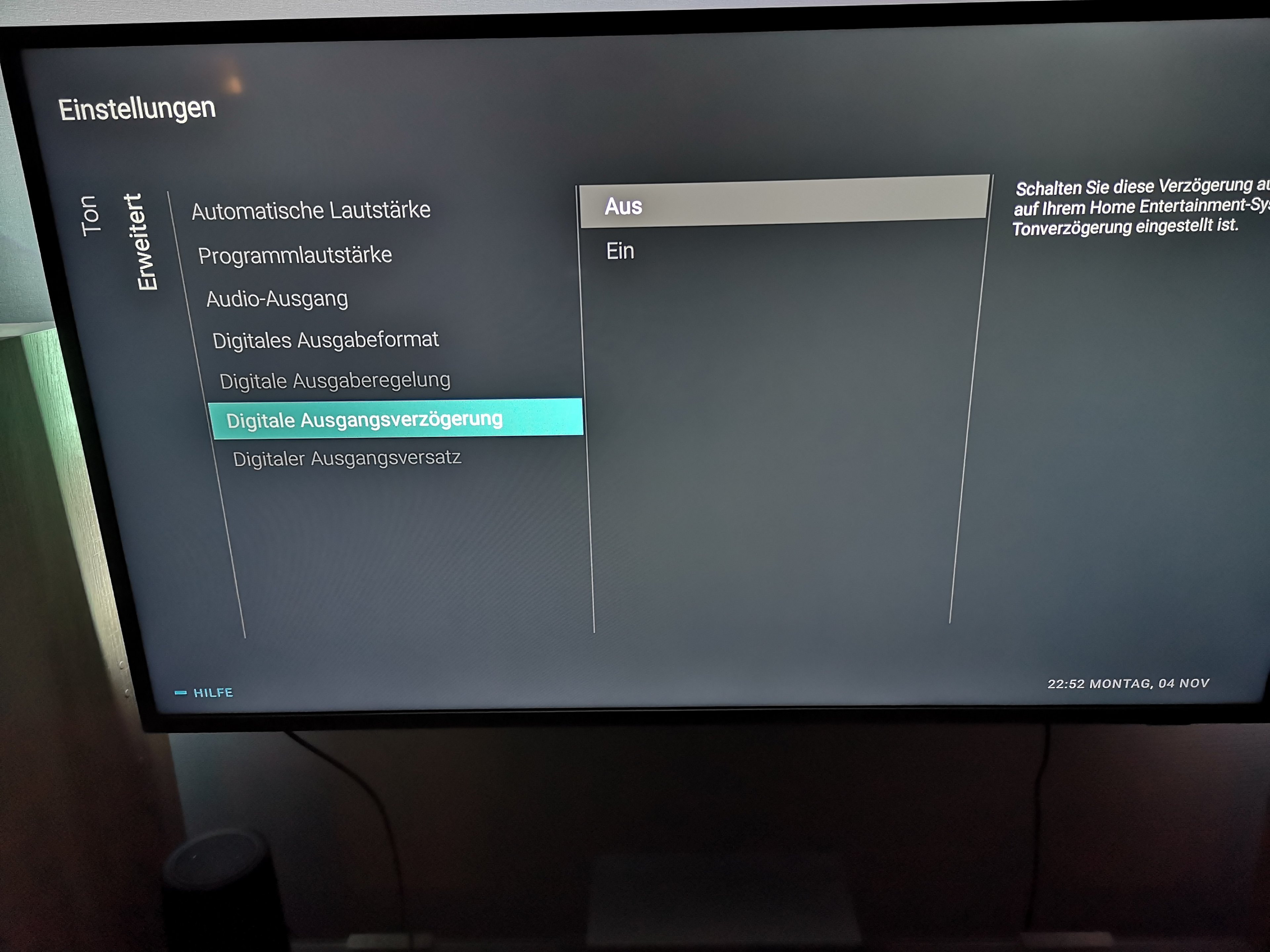

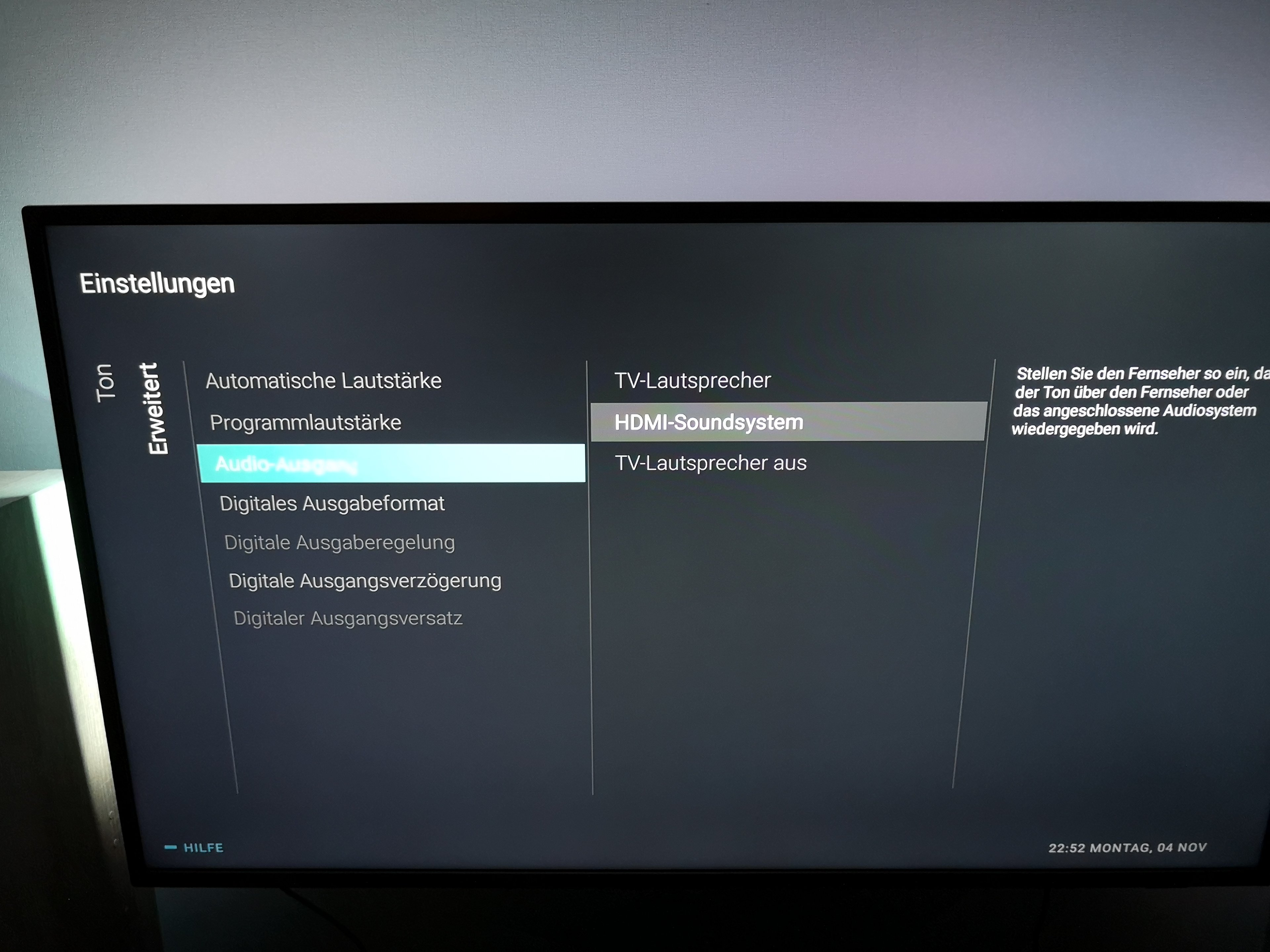

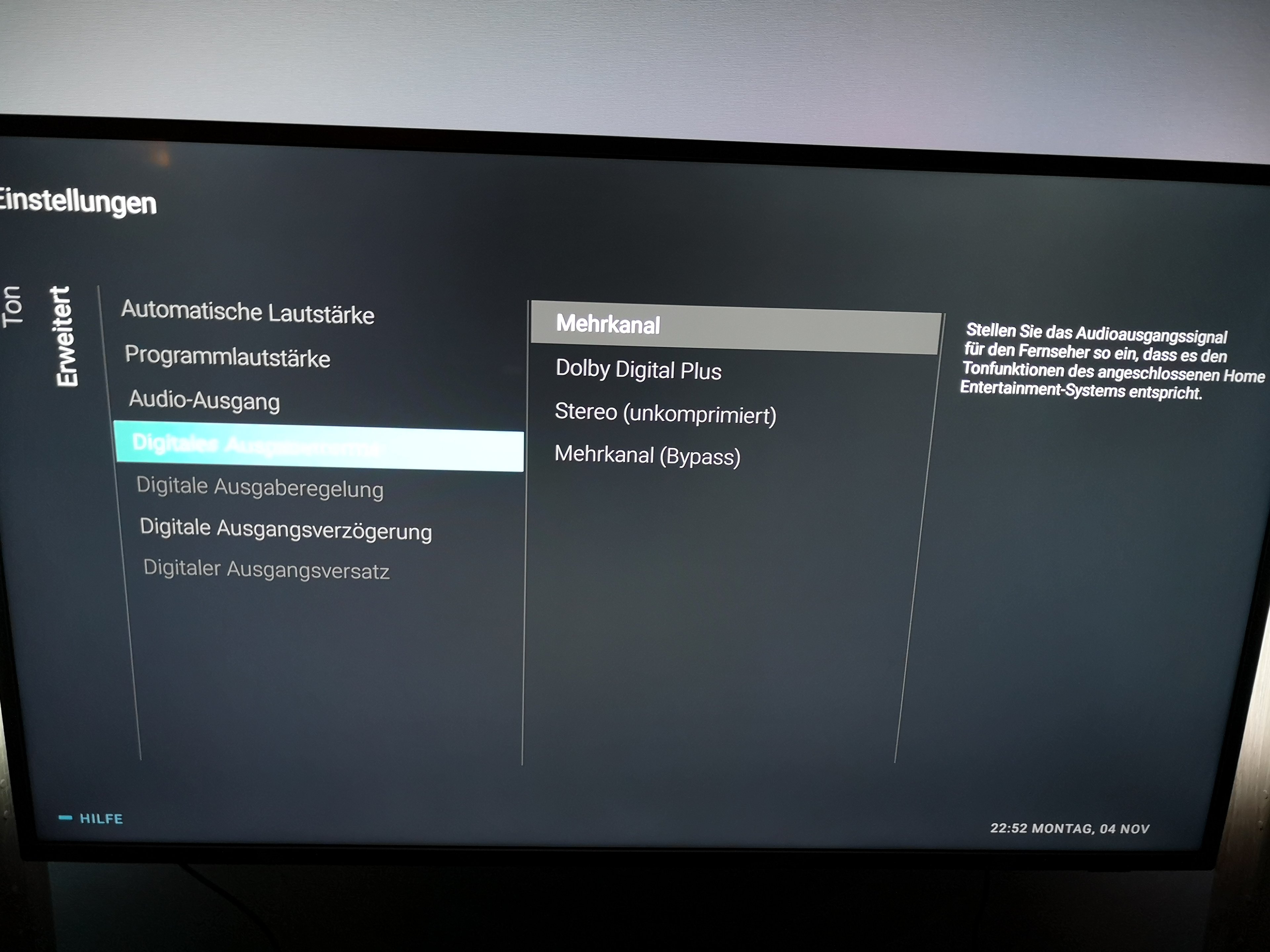

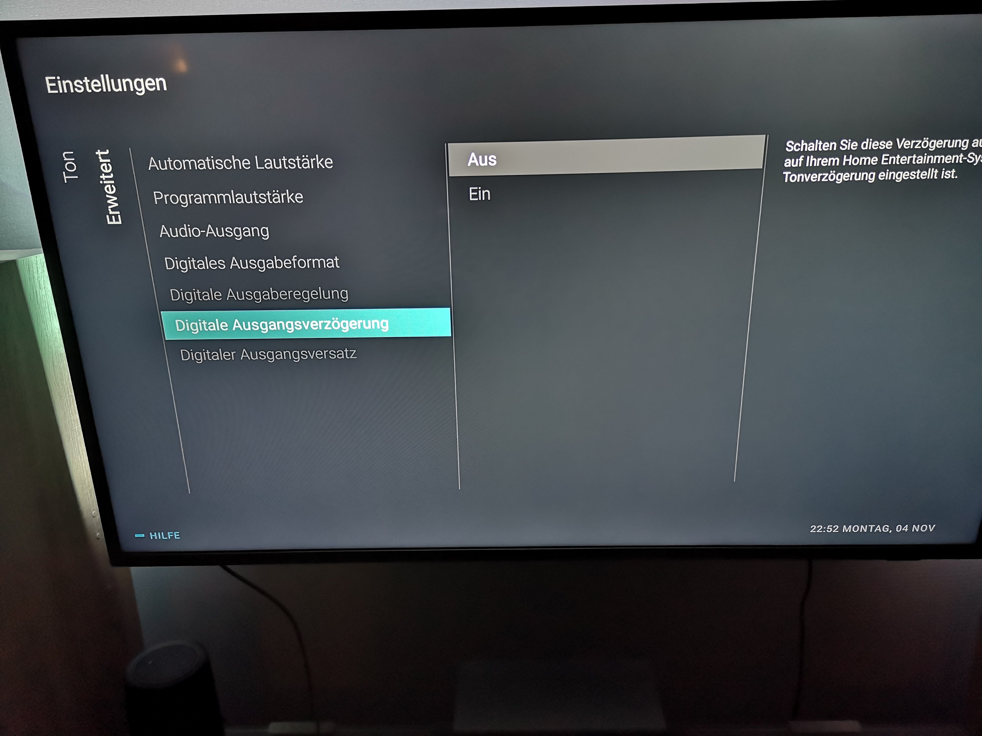

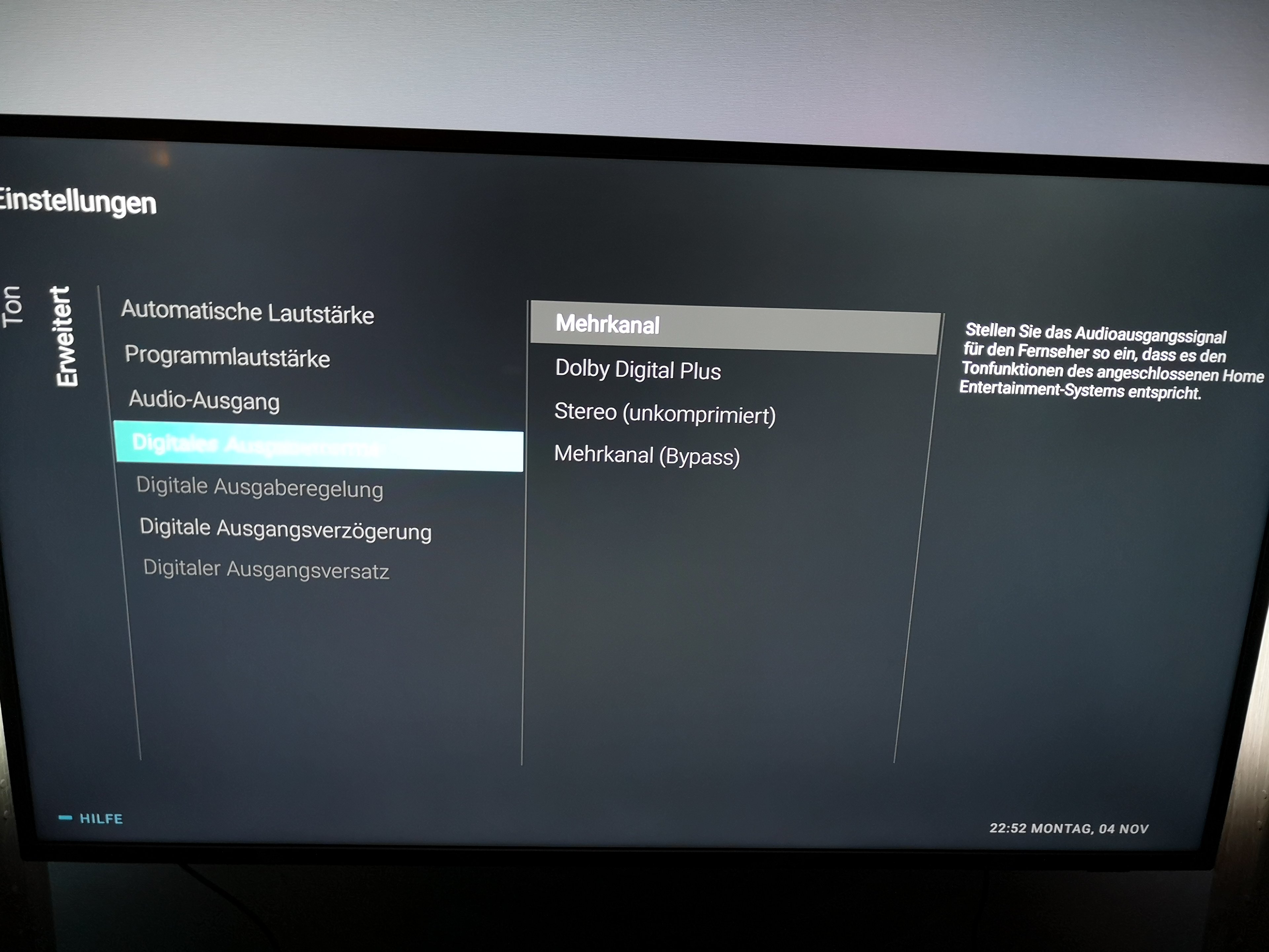

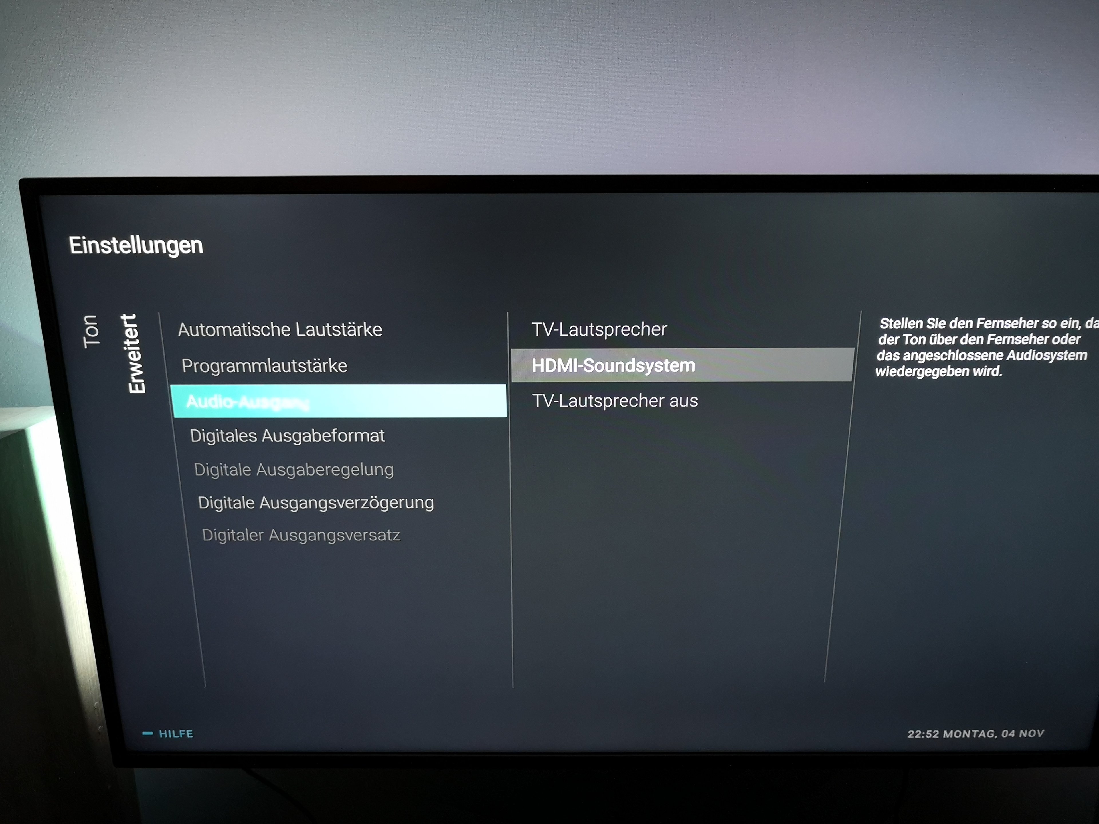

Ich hab auch nen Philipps und schaue mal nach, beim Ausgabeformat musst du natürlich Mehrkanal auswählen. Dann lässt du mal über Netflix oder so einen Film abspielen der zumindest DD+ ausgibt, das müsste ja der Receiver dann erkennen und anzeigen.
Hier die Einstellungen bei mir mit ARC und 5.1
so habs gestern mal ausprobiert, da kommt leider nur ein Rauschen statt die Dialoge aber der DENON2113 unterstützt dieses ja an meinem alten Thompson 4k gibts ja auch via ARC. Ich bin jetzt so genervt , dass ich ein 2 Meter optisches Kabel bestellt hab da ich nur kurze habe und es am ende über dieses mache.

Mehrkanaliges ARC funktioniert nur per DD (meist bei TV-Programm) bzw. DD+ (bei Netflix). Gibt der TV ein PCM aus, ist bei 2.0 Feierabend. Du hast da "Stereo unkomprimiert" gewählt, das ist natürlich PCM, "Mehrkanal" wäre hier die richtige Einstellung.
Und DTS können viele TV nicht per ARC weitergeben (da könnte Dein 'Rauschen' her kommen).
