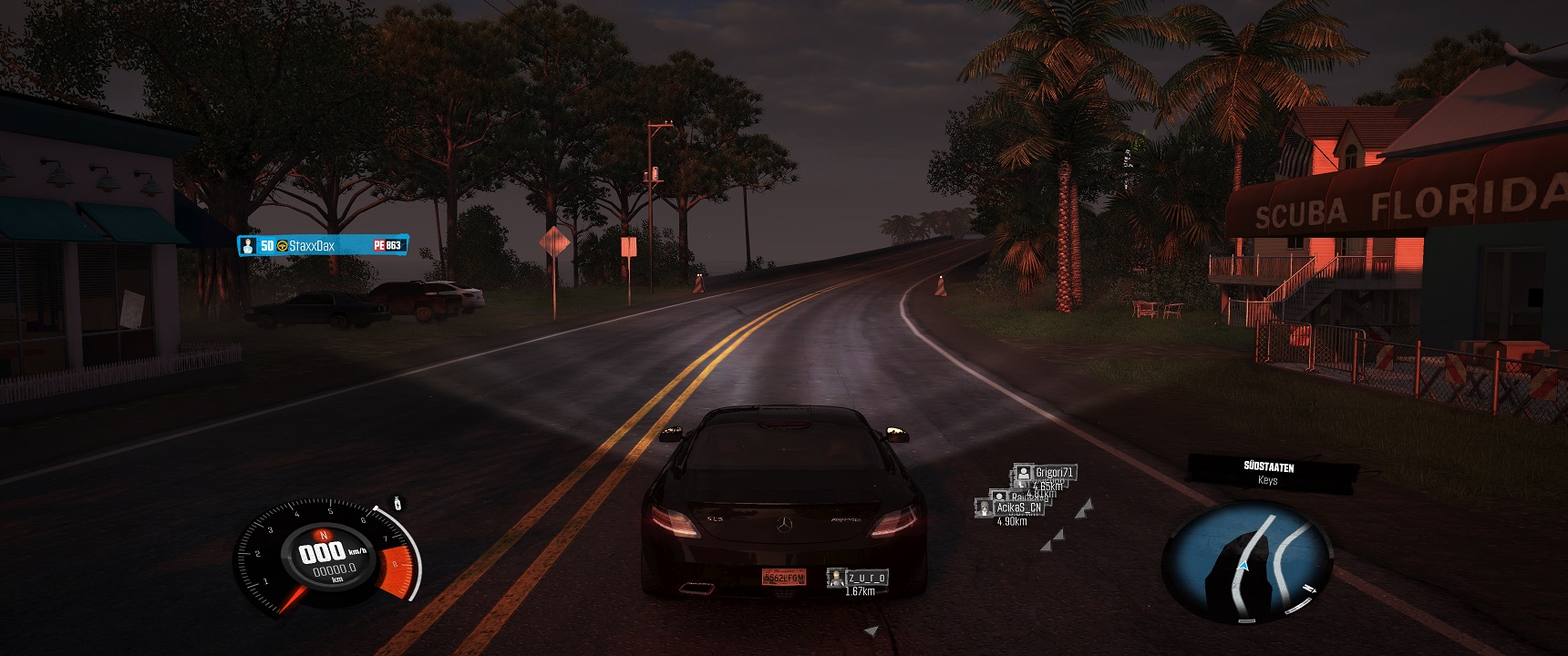

Ja, da hast du Recht, bei 21:9 ist das ein viel größeres Problem, teilweise unterstützen auch neue Spiele das Format nicht oder nur halbherzig.
Bild zwar auf 21:9, HUD aber auf 16:9, was ziemlich nervt.
Als Beispiel mal The Crew.
Oder Dragon Age: Inquisition, HUD ist wunderbar auf 21:9 angepasst, im Menü werden aber links und rechts schwarze Ränder dargestellt - nur dumm, dass in den schwarzen Rändern Text steht :rolleyes:
