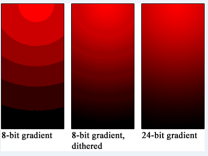

Aber bei Farbübergängen in dunkleren Bereichen ist es noch leicht da... z.b. bei den volumetrischem Nebel im Arena Commander von StarCitizen und auch im Menü von StarCitizen... auch bei einigen Wallpaper usw.... bisschen zu vergleichen wie früher als man noch 16 bit unter Windows 98 hatte ^^
Zeigen kann man das ja schlecht... hängt ja vom Monitor ab ob man das sieht oder nicht...
Ich sehe das nur bei Videos mit schlechter Bitrate. Banding nennt man das.
Da hängt es aber eindeutig an den Videos. Ansonsten sollte man es nicht sehen.

So wie hier in der MITTE sieht das oft aus. Oder halt Artefakte

Wenn man Banding beobachten möchte, dann macht man das nicht an einem 12kb GIF, sondern an einem 50MB TIF um es mal überspitzt auszudrücken. Der Monitor kann aus Scheiße kein Gold machen. Es ist nur blöd wenn er aus Gold Scheiße produziert. Aber das passiert glücklicherweise nicht.
@Dein Bild.
Wenn Du im rechten Bild keine Kanten siehst, sondern einen sanften Verlauf. Dann funktioniert Dein Monitor richtig. Würde er nicht funktionieren, wüsstest Du gar nicht wie es richtig aussieht :-)
Alles klar ! Das beruhigt ;)
Mich hat das nur beunruhigt, weil mein alter 27er DELL IPS Monitor und mein 27" iMac dieses Phänomen nicht gezeigt haben bzw mir bisher nicht aufgefallen ist.
Das liegt einfach an der Größe.. habe eben mal bei meinen alten Monitoren etwas genauer hingeschaut... da sieht man das bei den entsprechenden Bildmaterialien auch. Nur muss man da ziemlich nah ran gehen :evillol:
