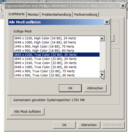

Ich habe mir am Dienstag auch einen Philps BDM4065UC zusammen mit einer GTX 970 zugelegt, kann ihn aber maximal unter 3840x2160 @30Hz betreiben. Andere Selektionen laesst der Treiber nicht zu. Stelle ich manuell auf 60Hz bleibt der Bilschirm schwarz.
Ich habe die Befürchtung, dass eine GTX 970 die empfohlene Aufloesung von 3840x2160 @60 Hz nicht darstellen kann.

2015-02-19 19_39_33-Systemsteuerung_Alle Systemsteuerungselemente_Anzeige_Bildschirmauflösung.png
Daher habe ich die Befürchtung, dass eine GTX 970 die Auflösung 3840x2160 @60 Hz by Design nicht darstellen kann.

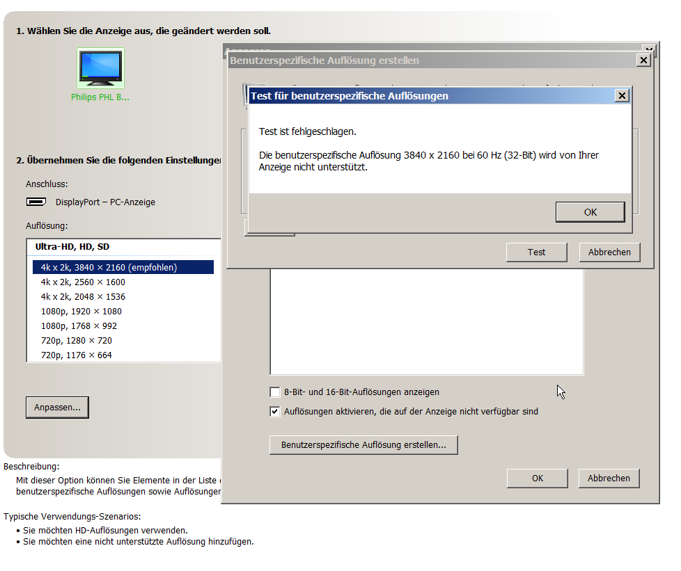

Genau das habe ich gemacht (siehe post #49). Daraufhin bekomme ich einen schwarzen Bildschirm u. muss den Compi hart ausschalten.

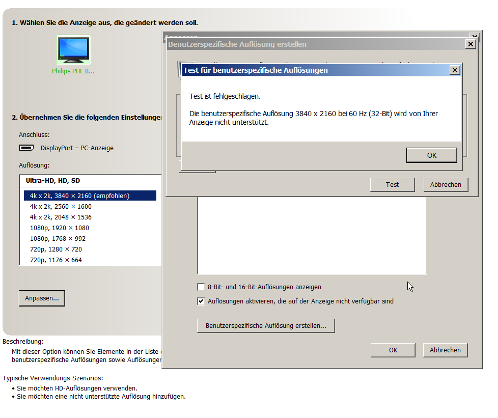

Wenn ich von progressiv auf interlaced wechsle, wird der Bildschirm nicht schwarz, u. ich erhalte folgende Meldung:
"Die benutzerspezifische Auflösung wird von Ihrer Anzeige nicht unterstuetzt"
Ich werde jetzt mal eine Email an Nvidia senden und fragen, ob diese Einstellungen möglich sind.

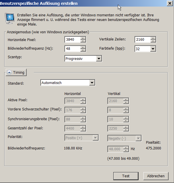

Die letzte Frequenz, die in meinem Fall funktioniert, ist 48 Hz. Jede weitere Erhöhung endet mit einem schwarzen Bildschirm
Kann es vielleicht mein betagtes Mainboard sein (Jahrgang 2007)? Oder ein zu schwaches Netzteil?
