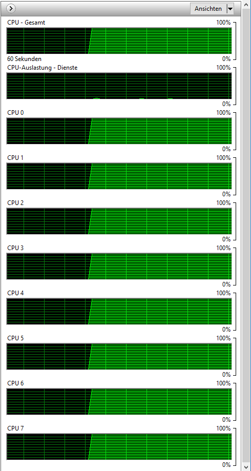

Hast du den Anstieg der CPU Auslastung bei deinem Test beobachtet?
Ich würde besser deine CPU upgraden auf einen Ryzen Threadripper oder sonstiges.
Soweit ich weiss, ist Photoshop mehr auf Takt ausgelegt als auf Mehrkern, daher sollte der 9900k da die Nase vorn haben
Die CPU geht sofort auf 100% & bleibt dort. Von den 32GB Ram werden 15GB beansprucht
