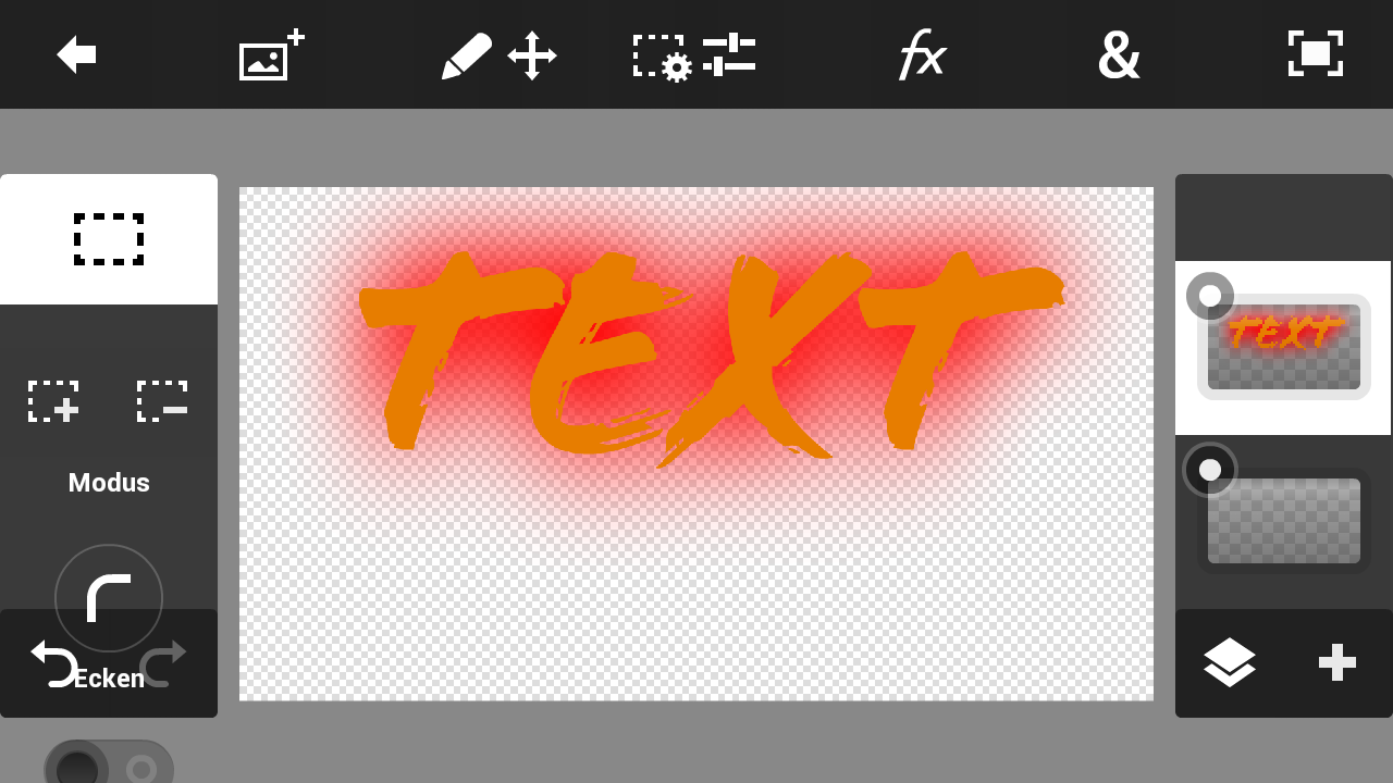

Danke für die Antworten :) Das soll dann so ausschauen:

Wähle dazu bei der textebene den schatteneffekt und färbe diesen rot und nicht multiplizierend
Okay danke schon mal! Und wie mache ich es, wenn es zB ein Icon ist, anstatt Text? Ich habe das nun mal mit der "Schein nach außen" OPtion probiert, aber da ist der Effekt leider nur sehr gering :/
Bei einem Bild musst du halt zuerst den Bereich freistellen, damit dieser Effekt quasi wie ein Scherenschnitt unter einer Lampe.... den Schatten wirft
Neue Ebene, etwas größere Auswahl um das Icon, aublenden (Wert durch ausprobieren ermitteln), füllen, nach hinten verschieben, fertig. Keine Minute. ;)
Ebene (die nur das gewünschte Icon enthält) duplizieren, Duplikat nach hinten verschieben. Starken Gaussian Blur auf die hintere Ebene anwenden. Fertig.
