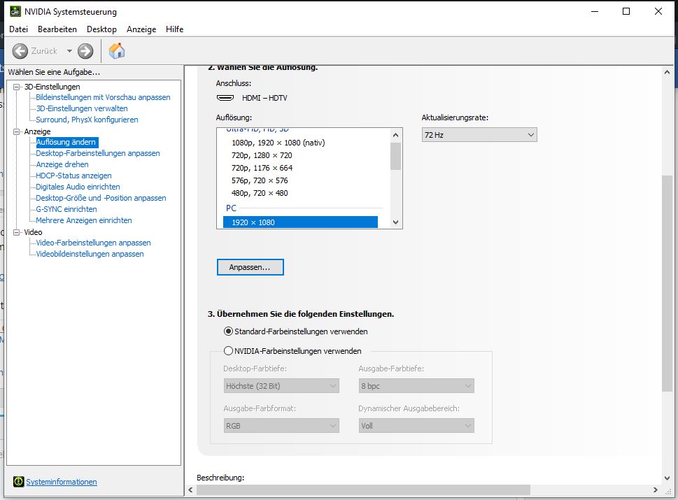

Meine „Verunsicherung“ resultiert auch wegen des folgenden Artikels, ich bin die ganze Zeit mit HDMI Kabel verbunden gewesen, seit paar Tagen mit DVI Anschluss:

Stelle doch einfach den Ausgabebereich auf unbegrenzt und fertig. Geht auch bei HDMI. In der nVidia-Systemsteuerung.
@icetom & @Coca_Cola
Ihr lest schon den Link?

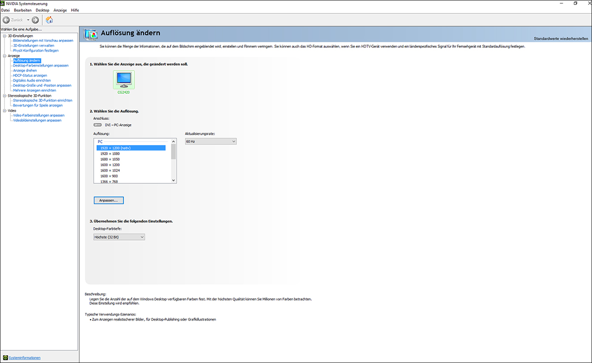

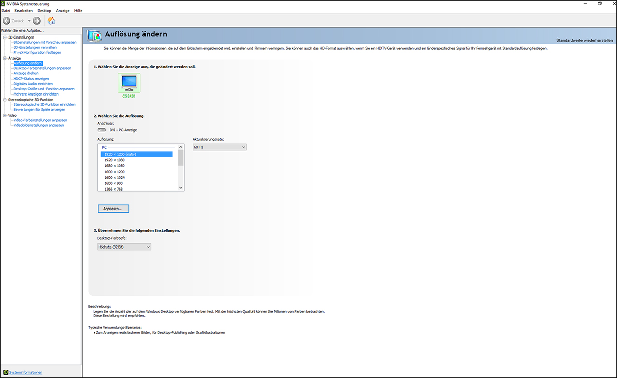

Wie gesagt...bis vor 1 Woche. Danach per Zufall einen Beitrag ausgegoogelt, darin die klare Antwort von Janz: „ Und wer jetzt behauptet, der "kleine" fehlende Farbraum wäre zu vernachlässigen der geht bitte zum Augenarzt. Ihr glaubt gar nicht, was man selbst aus günstigen Displays raus holen kann wenn man sie statt HDMI mit DVI/DP anschließt und das Bild manuell anpasst. Tag & Nacht im Vergleich zu HDMI.“
https://www.computerbase.de/forum/threads/warum-gilt-displayport-als-besser-als-hdmi.1453425/
Aktuell betreibe ich den Eizo mit DVI Anschluss (und angeblich maximalem Farbumfang), stelle fest, den eventuellen Wechsel der Grafikkarte werde ich in der Bildbearbeitung kaum merken...
