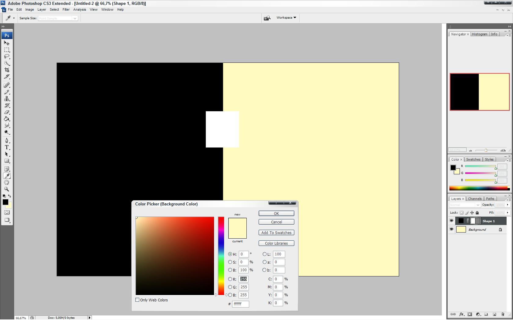

ich habe, wie im Titel schon erwähnt, das Problem , dass Photoshop (CS3) die Farbe
weiß nicht darstellen kann.
Wenn ich z.B. ein Bild öffne, wird alles was eigentlich weiß sein sollte beige dargestellt.
Ich kann auch in den Farbeinstellungen nichts dahingehend ändern (wobei ich nicht behaupten würde, dass ich mich damit gut auskenne).
Ich habe jetzt mal einen Screenshot gemacht und per MS Paint ein weißes
Quadrat eingefügt, damit man den Unterschied mal verdeutlicht sieht.
Ich hoffe, dass mir hierbei jemand weiterhelfen kann.
Ich habe dasselbe Problem und auch keine Lösung. Es hängt irgendwie mit dem Monitor-Farbprofil zusammen, das nicht unterstützt wird. Wäre gut, wenn jemand eine Lösung parat hätte.

Was ist denn unter Bearbeiten | Farbeinstellungen bei RGB eingestellt? Evtl. ist ja hier durch den Monitor ein falsches Profil reingerutscht.
Habe das Problem mit dem Samsung BW 226 auch und da ich nicht so oft damit arbeite bisher noch nicht geschaut, wie man es lösen kann ... jedoch dank des kleinen Tipp
LÖSUNG
In PS unter Menüeintrag Datei zum Eintrag Farbeinstellungen den Eintrag RGB aufrufen und die aktive Einstellung Anzeige mit Monitorausgleich deaktivieren.
Nehme an, dass hier durch den Monitortreiber PS zu falschen Farben verleitet wird, denn Windows ansonsten oder Word bei einem weißen Blatt sind so schon ok.
Hab jetzt das Problem auch beheben können.
Unter "bearbeiten" bin ich auf "Farbeinstellungen" gegangen
und hab das ganze auf "Monitor Farben" geändert.
Jetzt funktionierts.
Danke für die Hilfe.
