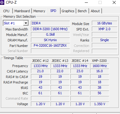

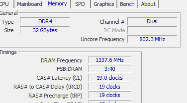

Aber das komische ist auch das bei mir nur 1337 MHz angezeigt wird... siehe Anhang
Hast du nur die 2 neuen Riegel drin?
Die 1337 sind normal, da das XMP niche geladen ist.

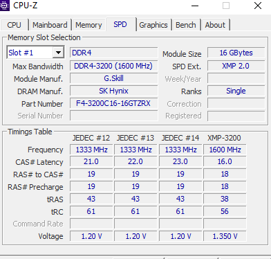

Ja genau im 1. und im 3. Slot werden auch erkannt
Slot A2 und B2 ist normal für Dual-Channel. Also lässt du den ersten Slot vom CPU Sockel leer und steckst den ersten Riegen in den zweiten Slot. Den zweiten Riegel in den letzten Slot.
