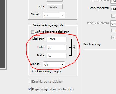

Wenn du einen Drucker hast, der ein so großes Format hat und du im Druckendialog die Skalierung nicht anders als 100 % einstellst, sollte es genau in der gewünschten Größe gedruckt werden.

Um die optimale Qualität zu erreichen, solltest du herrausfinden, mit welcher Auflösung gedruckt wird und dann im Photoshop Dialog, wie du schon gemacht hast, 57*37cm und die Auflösung (z.B. 300dpi) einstellen. Mehr ist natürlich auch nicht schädlich.
Zum Druck wie Mr. Snoot sagt.
Wenn du es irgendwo drucken lässt musst du schauen ob dein spezielles Format unterstützt wird.
Mit Zollstock am Bildschirm nachgemessen *LOL*
btw: Photoshop bietet die Möglichkeit sich Lineale einblenden zu lassen.
Außerdem macht Photoshop das Bild genauso groß, wie du eingegeben hast.
Bedeutet:
Der Ausdruck hat die gewünschte Größe (die Größe am Monitor kann/wird durch die Auflösung abweichen).
