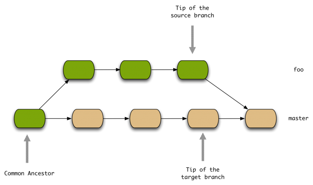

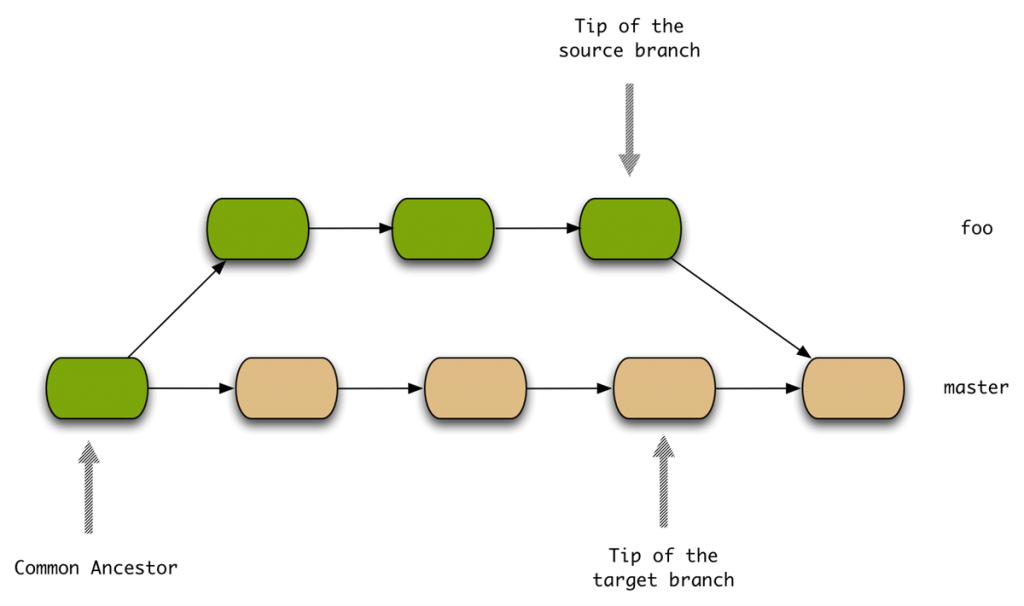

Git hat mit GitLab, GitHub oder sonstiges erstmal nichts zu tun, das sind nur Hilfsmittel, die über Git angesiedelt sind. Also nein, dafür musst du nix in GitLab o.Ä. einpflegen.
Der Commit hat den Sinn, dass Git wissen muss, von welchem Punkt (Common Ancestor) ab du Abgezweigt hast um dann nachfolgend die fehlenden Änderungen am Urspurngszweig (master) in deinen eigenen (foo) zu mergen.
Nur dass es bei dir nicht von foo nach master, sondern von master nach foo wäre - was aber praktisch keinen Unterschied macht. Und diese gemeinsame Basis (Common Ancestor) ist das, was du brauchst.
Wo du die Modifikationen durchführt hast ist Git völlig egal, du musst sie Git halt nur irgendwie mitteilen.
