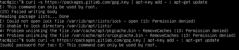

Leider diesmal nicht, ob mit sudo oder ohne, ich erhalte diese Meldung:
du musst das sudo schon vor dem entsprechenden Befehl schreiben. Vor curl ergibt es ja wenig Sinn. Die APT Befehle willst du ja als Root ausfuehren, oder nicht? Also entweder schreibst du das vor jedem apt Aufruf, oder du wechselst gleich den User auf root
Reaktionen: Q-Marine und kartoffelpü
Hat auf Anhieb funktioniert, danke für die Hilfe 😅
