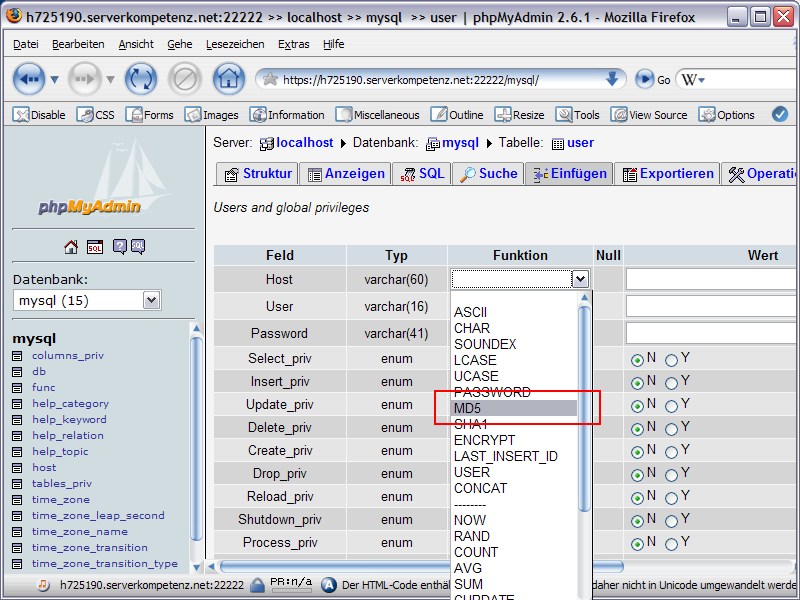

wo kann ich das den mit md5 einstellen bei phpmyadmin???

wo kann ich das den mit md5 einstellen bei phpmyadmin??? [...]
Im Anhang findest du einen Screenshot mit der entsprechenden Funktion.
MfG mh1001

@mh1001: ah habs gefunden...aber mach es ja jetzt über php...
