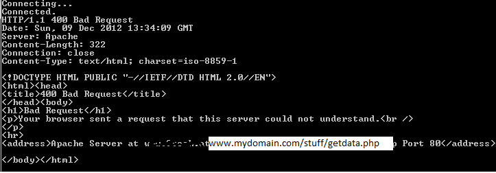

Allerdings ist das Ergebnis ein anderes (siehe Anhang)
Habe ich die Zeile mit dem "const char * reqstring = "...."" richtig formuliert?

Probier mal
Code:
const char* reqstring = "GET /stuff/getdata.php HTTP/1.1\r\nHost: www.mydomain.com\r\nConnection: close\r\n\r\n";
(Siehe hier: http://de.wikipedia.org/wiki/Hypertext_Transfer_Protocol)
Weil Host meint wirklich nur den Host und nicht die URL. Die zum Host relative URL ist hinter dem GET einzutragen.
(dass es nicht am PHP-Script liegt sieht man übrigens auch an der Antwort - "Bad Request")
Geil, geht :)
Vielen Dank für die Hilfe!

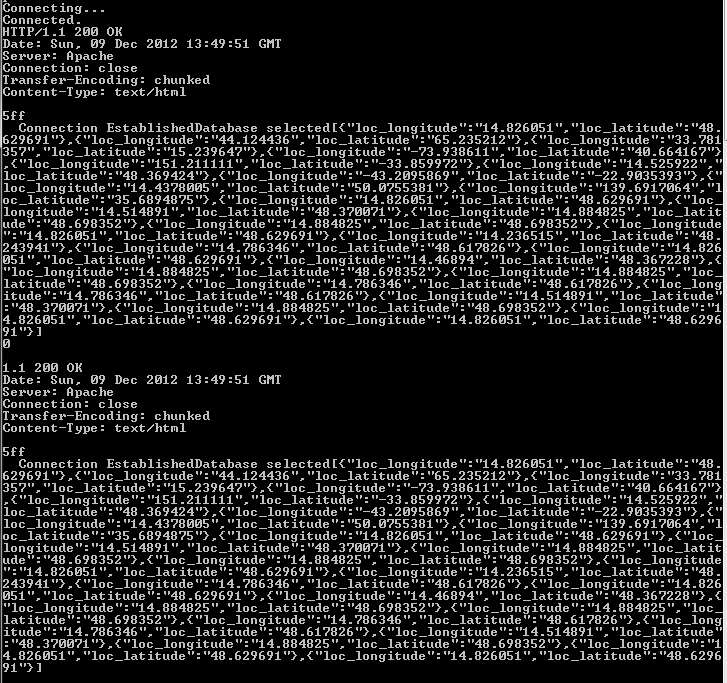

Das ganze sieht jetzt so aus:
Irgend eine Ahnung warum die Sache 2x dasteht?

Hmm ka, wobei auf den ersten Blick ein Fehler in dem Beispiel ist...
es wird nie geprüft, ob die Laufvariable i über das gelesene Ende hinausgeht... zumindest habe ich das gefühl...
also evtl mal die Zeile probieren:
Code:
while ((i < nDataLength) && (buffer[i] >= 32 || buffer[i] == '\n' || buffer[i] == '\r')) {
Ob das mit deinem Fehler zusammenhängt, kann ich allerdings nicht sagen...
Auffällig ist übrigens, dass beim zweiten mal das "HTTP/" fehlt... und davor noch eine 0 ausgegeben wird, gehört die da hin?
Edit: Das müsste es gewesen sein.
Ich finde das Beispiel an sich, was den Code angeht, auch alles andere als gut ;-)
Edit2: Für C++ ohne .NET würde ich mir wohl beim Thema JSON http://jsoncpp.sourceforge.net/ anschauen.
Ja genau danke, das wars :)
Danke vielmals.
Rein Interesse halber, was bedeutet das 5ff vor dem Json String?
sieht nach eine hexadezimalen Zahl aus und könnte sich auf die Länge beziehen (1535 dezimal). Bei 17 Zeilen à 80 Zeichen + paar Zeichen sind wir zwar erst bei etwas über 1360, aber eventuell werden einige Steuerzeichen gar nicht angezeigt...
vielleicht könntest die Schleife ja mal etwas umschreiben:
Code:
while ((nDataLength = recv(Socket,buffer,10000,0)) > 0){
    for (int i = 0; i < nDataLength; i++) {
      if (buffer[i] >= 32 || buffer[i] == '\n' || buffer[i] == '\r') {
        cout << buffer[i];
      } else {
        cout << ".";
und dann posten...
aber 100% sicher bin ich mir jetzt auch nicht ^^
Edit: oder versuch mal was anderes zurückzuliefern (in der Länge verschieden) um zu sehen was passiert...
Ok das mit den 5ff ist mir klar, ist dezimal wie du schon gesagt hast 1535.
Ich hab aber die Fenstergröße der Commandline auf 90 verändert, 90x17 = 1530 :)
