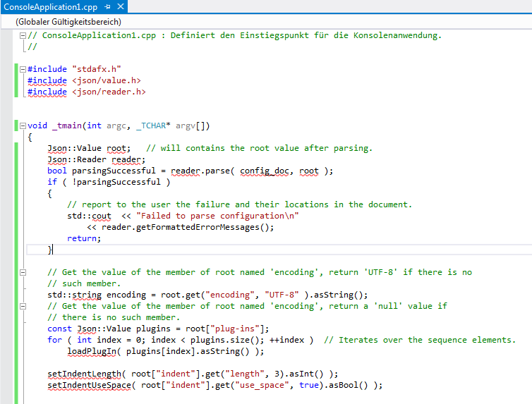

Ich würde gerne den Beispielcode in deinem Link verwenden, sieht aber so aus:
Kann mir jemand erklären, was ich machen muss um zB. Json::Value zu verwenden?
Ganz einfach gesagt, du möchtest, dass der von dir verlinkte Code compiliert (was er ja wie im angehängten Bild gezeigt nicht tut), was machst du?

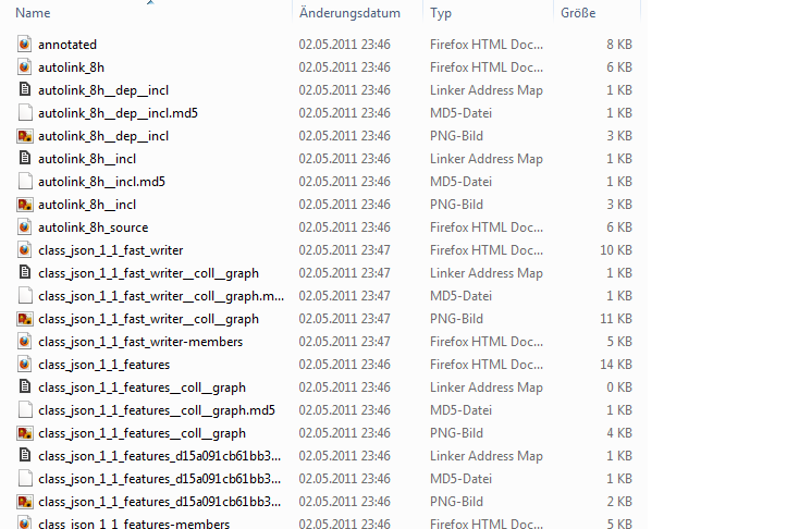

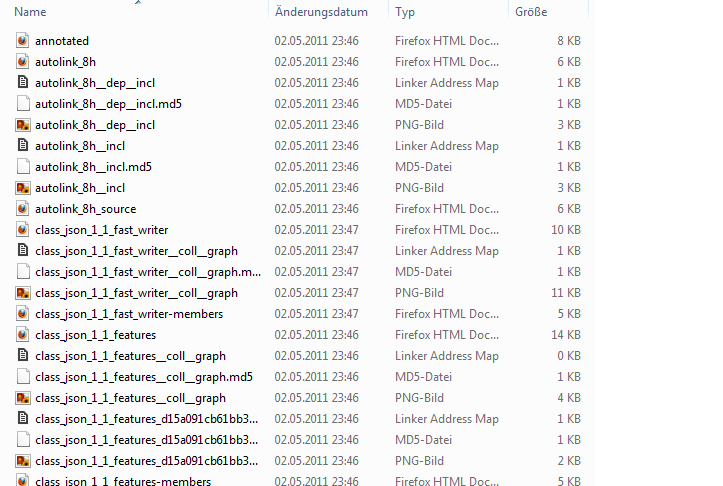

Done, aktuellste Version geladen :)
Inhalt sind nebenbeibemerkt keine Header oder .cpp Dateien, nur als Anmerkung. kA ob das gut oder schlecht ist :)
Oder hab ich da was falsches geladen?
EDIT: oder meintest du die Sourcedateien laden? Bei deinem link das Package mit 107kb?
Zu C++: Es muss deshalb C++ sein, weil ich schon einen voll funktionstüchtigen C++ Server programmiert habe, und jetzt diesen Server noch gerne an die DB anbinden würde, damit die Clients dann die Daten abrufen können.
