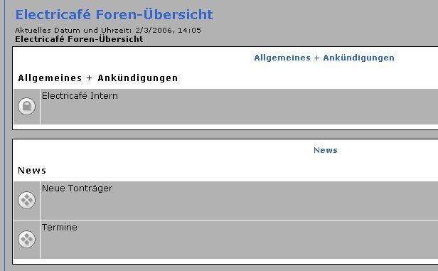

Ich bossele gerade ein wenig an phpbb rum, genauer phpbb2 plus V. 1.52.
Nun ha ich das Problemchen, dass die Überschriften der Foren doppelt angezeigt werden (einmal zentriert, einmal linksbündig, siehe Anhang)
Wie kriege ich diese Wiederholungen weg?
THX für Tipps!

Das wird wohl am Template liegen. Einmal scheint das ne reine Überschrift zu sein und einmal nen Link. Da musst du wie gesagt mal in die Templatedatei schauen und das abändern.

ich habe mir eben einmal das phpBB Plus-Board heruntergeladen und bin die Template-Files durchgegangen.
Das hierfür zuständige File heißt "index_box.tpl". Dort sollte auch die Ursache für die doppelte Ausgabe der Überschriften zu finden sein (was aber eigentlich bei der von mir heruntergeladenen Version mit dem Standard-Style gar nicht der Fall ist ;) ).
MfG mh1001
Jop, danke Dir, nun hab ich's raus. :daumen: Hier die Lösung für Interessierte: index_box.tpl
