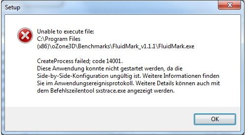

Hai, nach einem MB-Wechsel hab ich W7 neuinstalliert. Seitdem geht Fluidmark nicht mehr. Es kommt immer eine Fehlermeldung.
Was bedeutet denn das? Ich habs übrigens mit 1.1.0 und 1.1.1 probiert. Irgendwelche Ideen warums nicht mehr geht? Fehlt da noch irgendwas?
Du hast das Ding nicht installiert, sondern eine installierte Version gestartet.
Das was jetzt z.b. in Appdata an Daten steht passt nicht zur Version.
Den Ordner löschen, nochmal installieren.
(C.\User\Deinname\Appdata\Roaming\Fluidmark <-- Vermutung)
Leider gibt da gar keinen Ordner in roaming für Fluidmark.
Uhaa! Das versteh einer. Hab formatiert und das selbe OS und Progs drauf die ich auch vorher hatte. Verdammte Mistkiste!
Side by Side Fehler deuten in der Regel darauf hin, dass entweder ein Framework oder Runtimes fehlen, sprich Du solltest entweder das Dot.Net Framework und/oder die C++ Runtimes 2005/2008 mal installieren.
Ja, daran hats gelegen. Danke!
