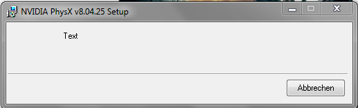

Sonst kommt diese angehängte Meldung bei raus und dann habt ihr euch PhysX versaut.
Nun ist meine Frage: Kann mir jemand sagen wie man PhysX 8.xxx und PhysX 9.xxx parallel laufen lassen kann, also die neuere Version die alte nicht überschreibt?
