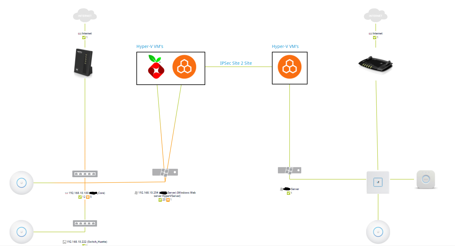

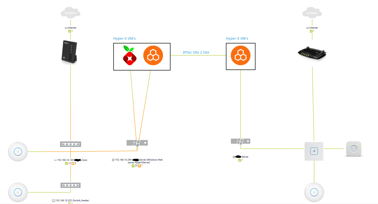

Ich habe mal einen Plan wie mein Netzwerk aussieht angehängt:

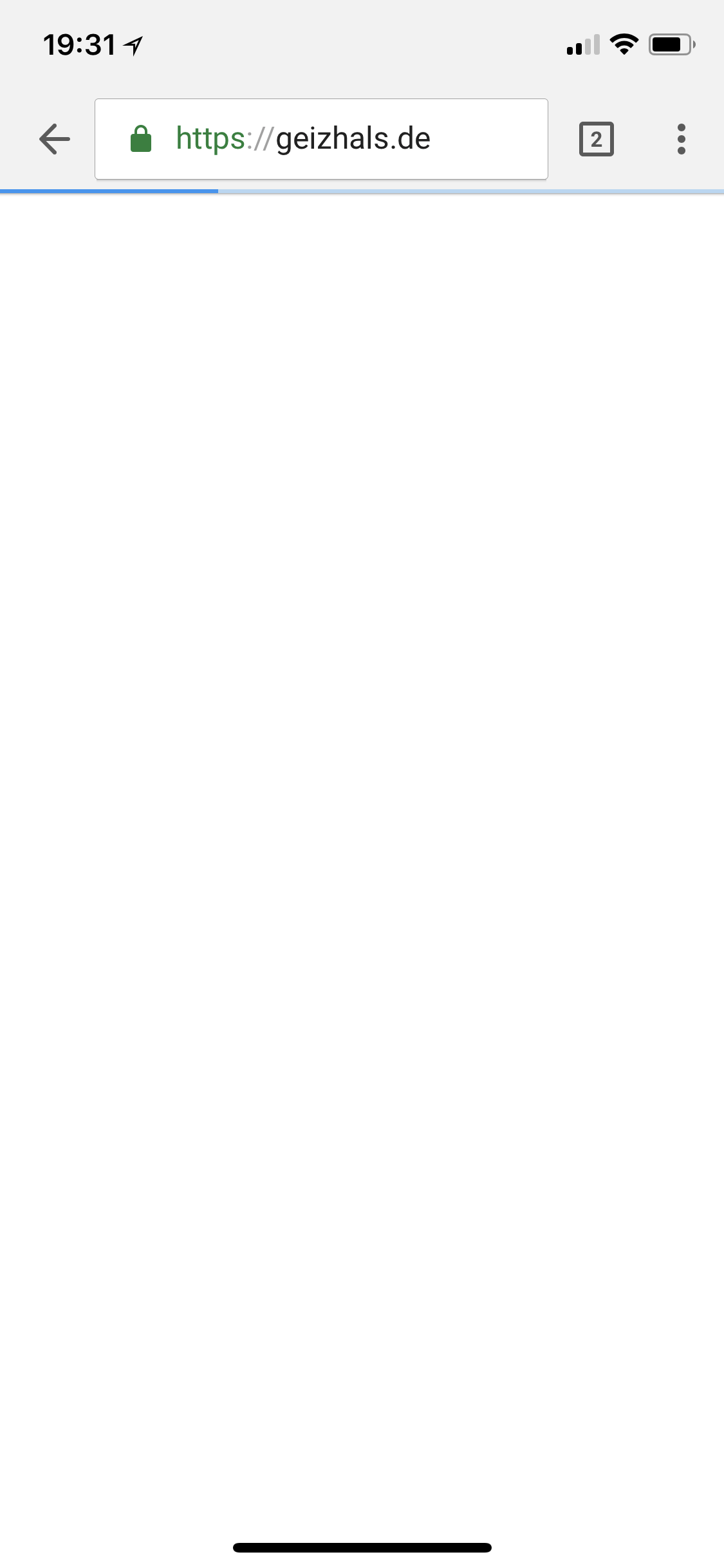

Zu meinem komischen Phänomen, es gibt ein paar Seiten die sich auf dem iPhone oder iPad (iOS 11.3) einfach nicht öffnen, z.B. Geizhals.
Der Ladebalken im Browser geht bis zur Mitte und bleibt dort stehen, es bleibt alles weiß.
Ich habe das ganze auch mit Chrome, Safari und Edge getestet, es macht keinen Unterschied.

Denn das ganze merkwürdige ist, wie auf dem Netzplan zusehen, sind es zwei verschiedene Standorte welche per VPN verbunden sind.
Bin ich an dem Standort wo das Pi-hole im gleichen Netz ist, funktioniert mit iOS Geräten alles ohne Probleme.
Ich verstehe es einfach nicht, hat jemand noch eine Idee, was es sein könnte ?
Die beiden Netze sind permanent miteinander Verbunden und ich kann auch vom iPhone oder iPad das Pi-Hole pingen.

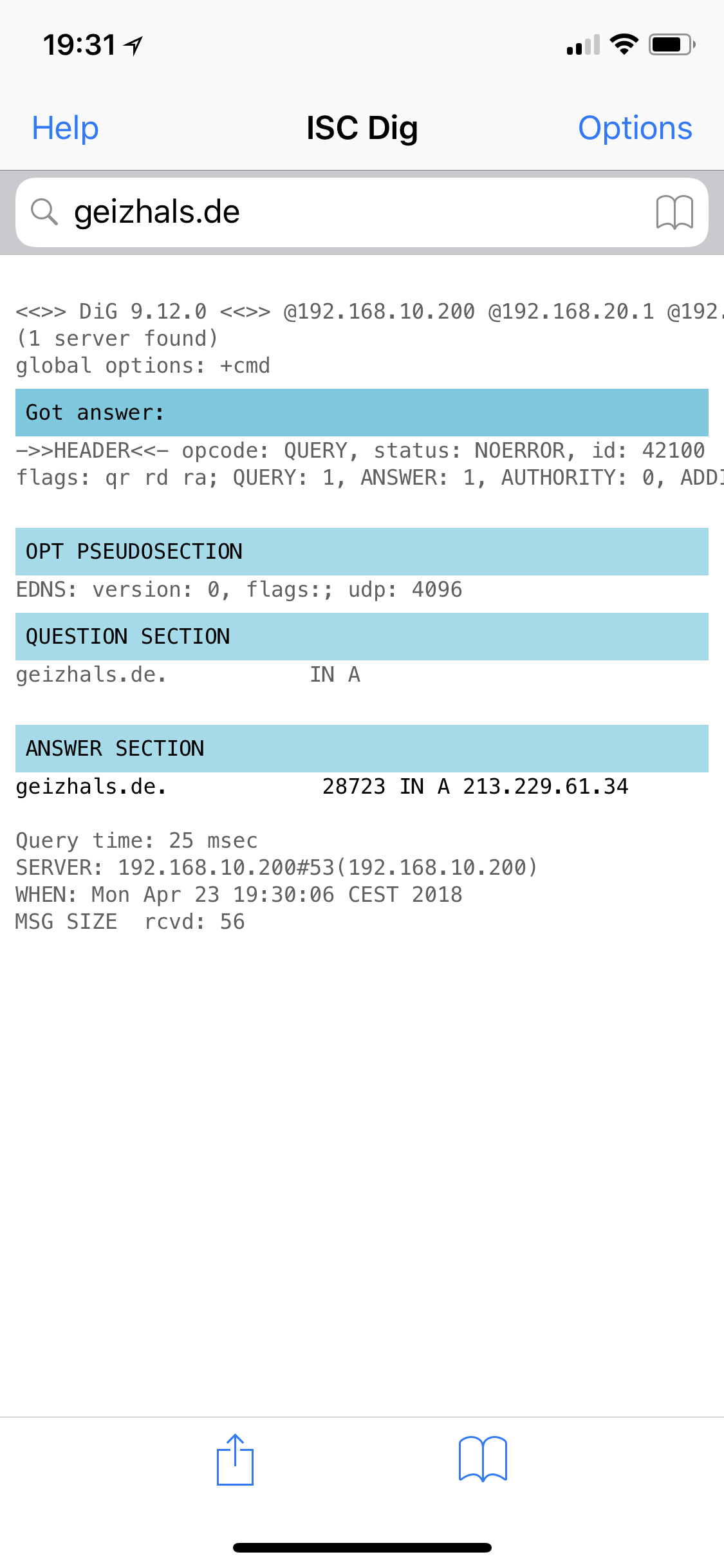

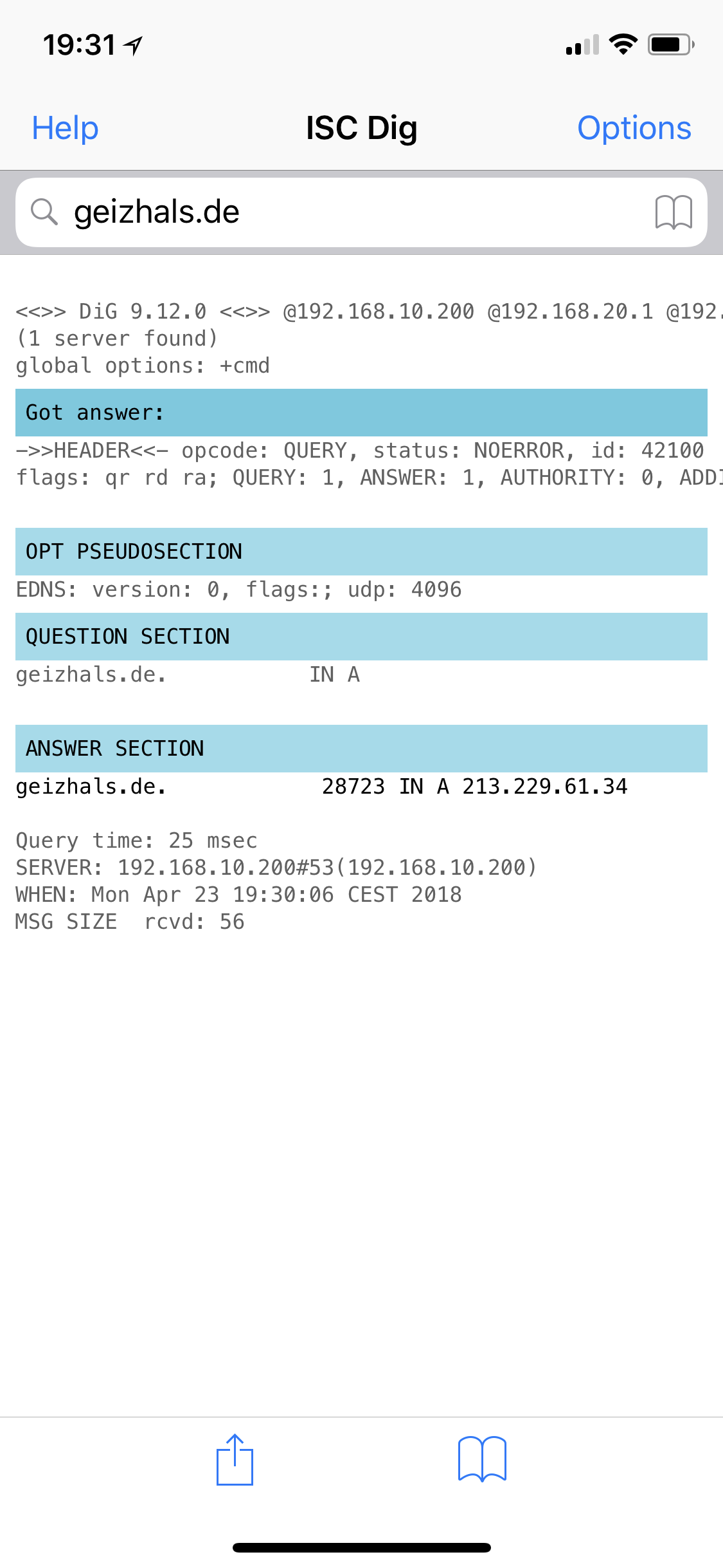

Folgendes wird mir mit der App Dig angezeigt:

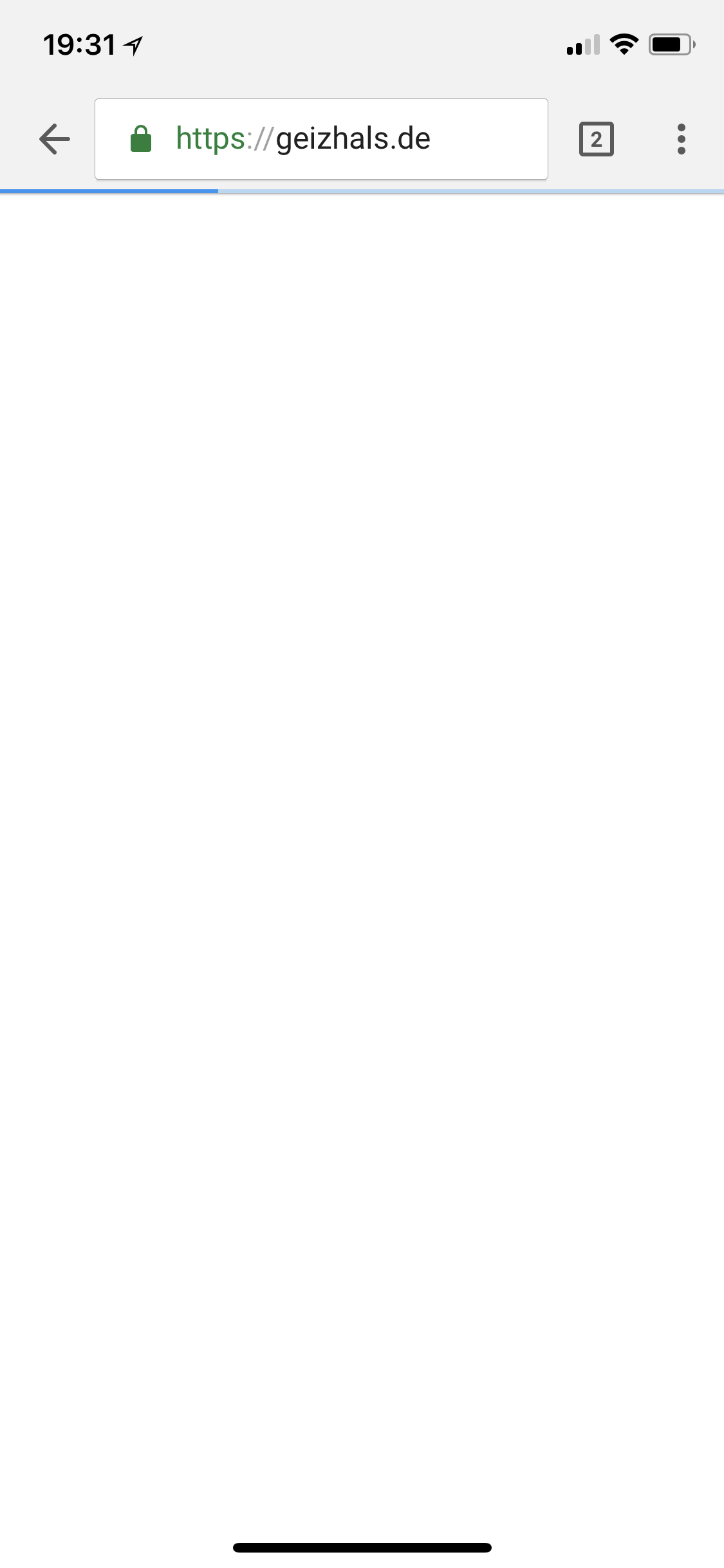

Versuche ich auf Geizhals zu gehen, sieht es wie folgt aus:
Wie man sieht wird schon oben das grüne Schloss für https angezeigt aber danach wird nichts mehr geladen.

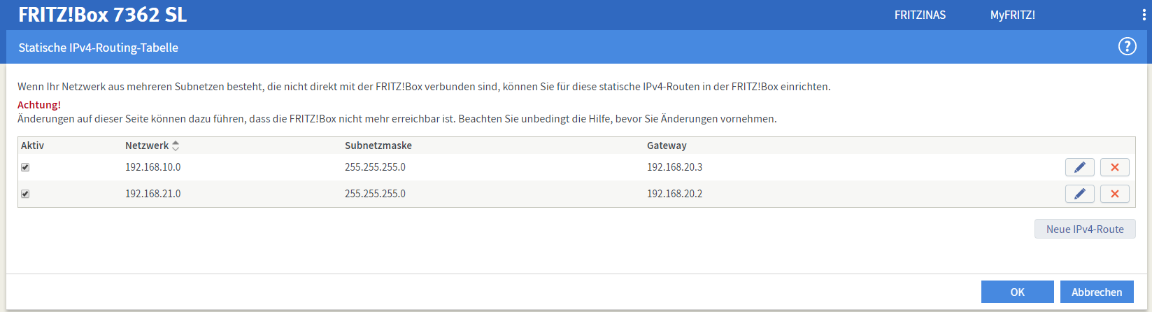

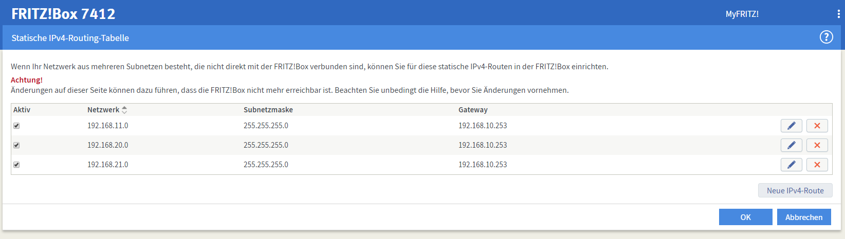

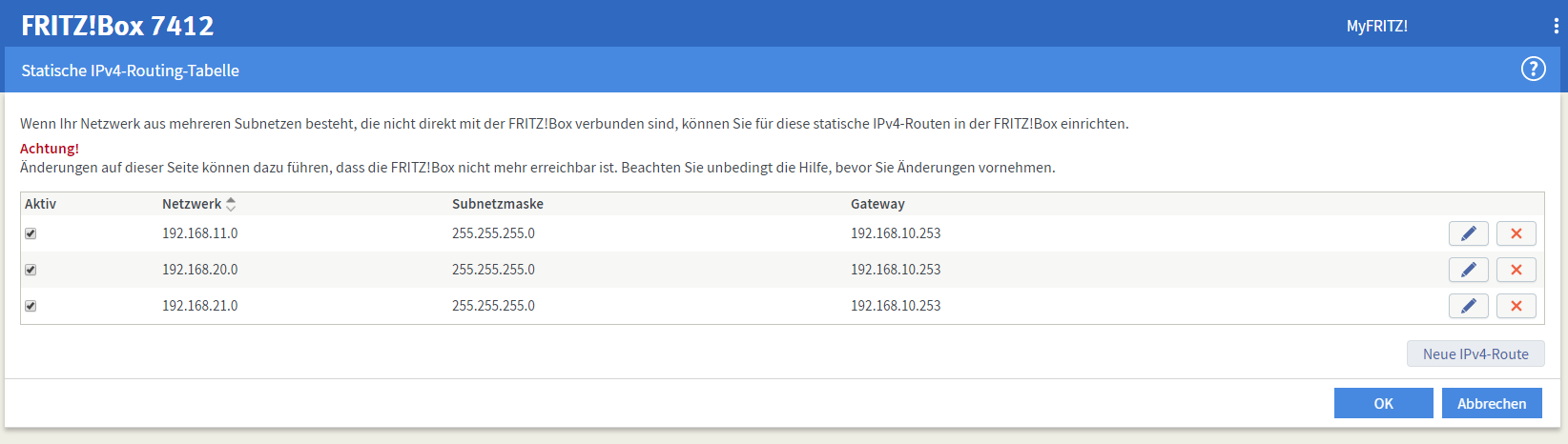

Fritzbox hat die 192.168.10.1 und ist das Gateway, sie hat folgende Routen:
Die 192.168.10.253 ist die Sophos, diese routet alle Netze rüber zu der Sophos in Site 2.

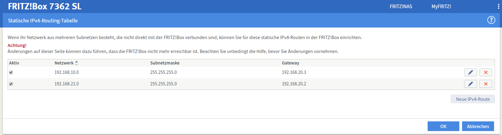

Routing sieht wie folgt aus:
Die Clients haben alle das USG als Gateway 192.168.21.1
Die Sophos Firewall hat hier als externes Interface doe 20.3, das USG hat die 20.2

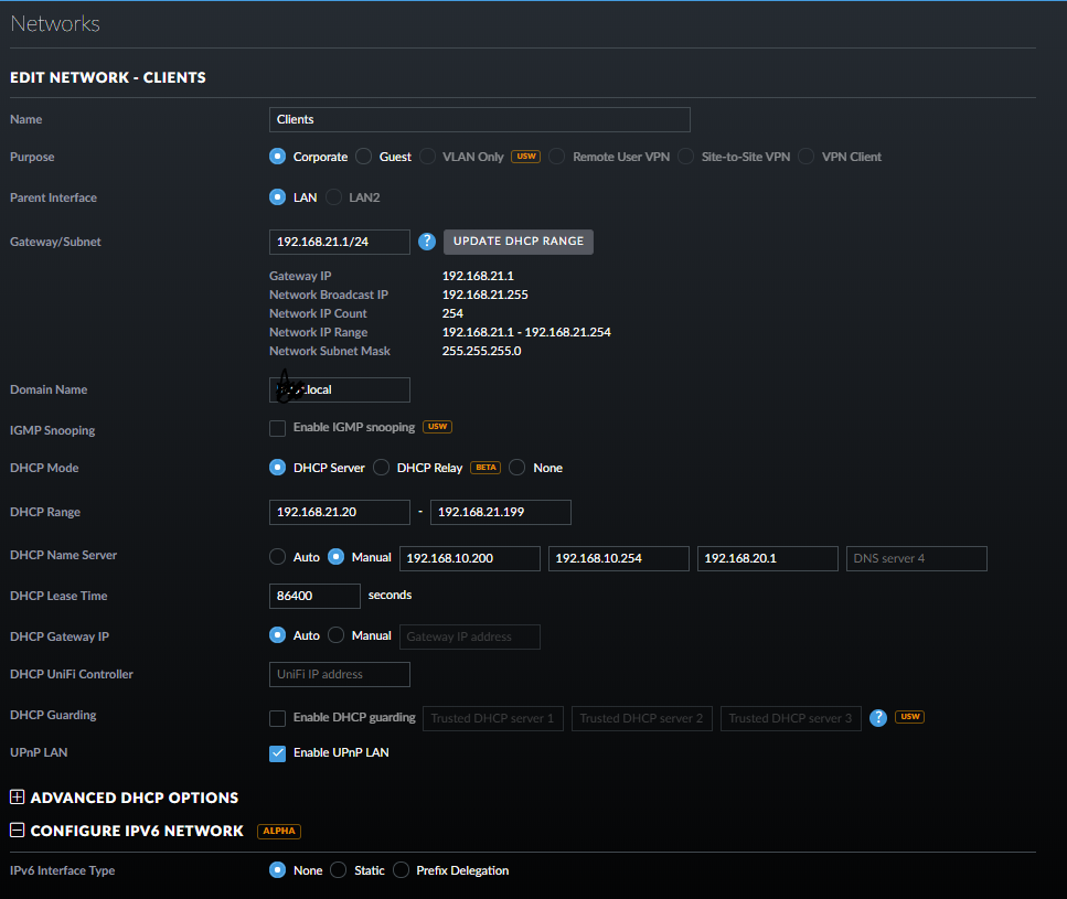

Wenn es so weit ist, werde ich das VLAN und Subnetdesign nochmal komplett überarbeiten und gerade ziehen, aktuell funktioniert es aber so ohne Probleme.
Niemand eine Idee ?

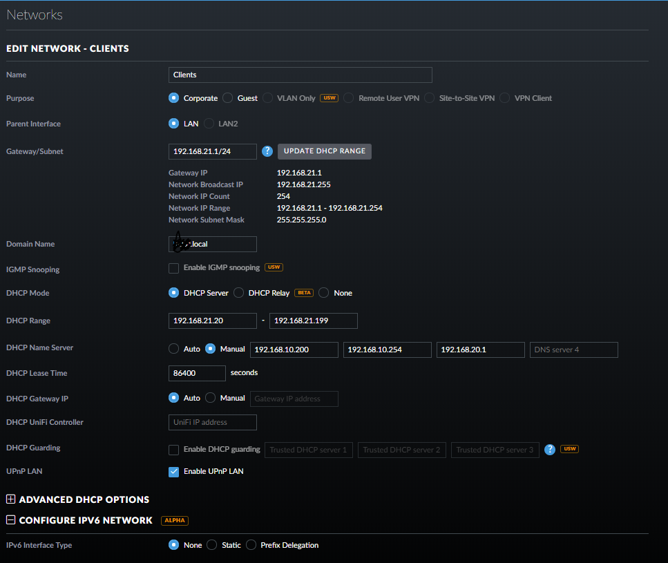

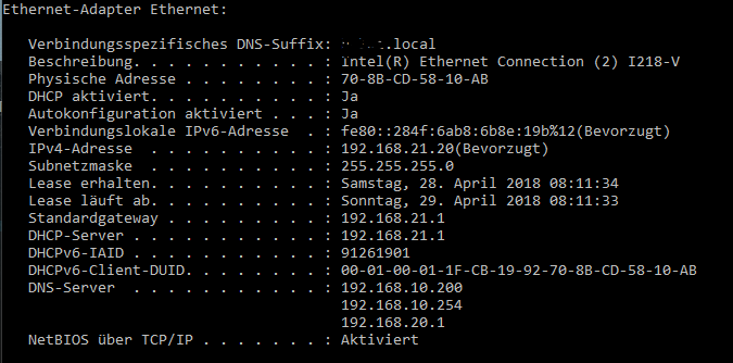

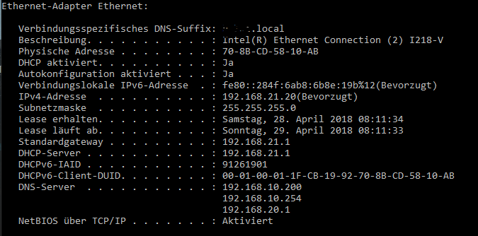

Also auf der Site wo das Problem besteht, ist das USG der DHCP, dort ist IPv6 DHCP deaktiviert, auf dem Windows PC habe ich trotzdem eine IPv6 aber hier tritt das Problem ja nicht auf.
Auf dem iPhone hab ich nur eine IPv4 wenn ich das richtig sehe.
Das ist eh nur die Link Local Adresse, die hast du sowieso immer, außer du deaktivierst IPv6 komplett.
