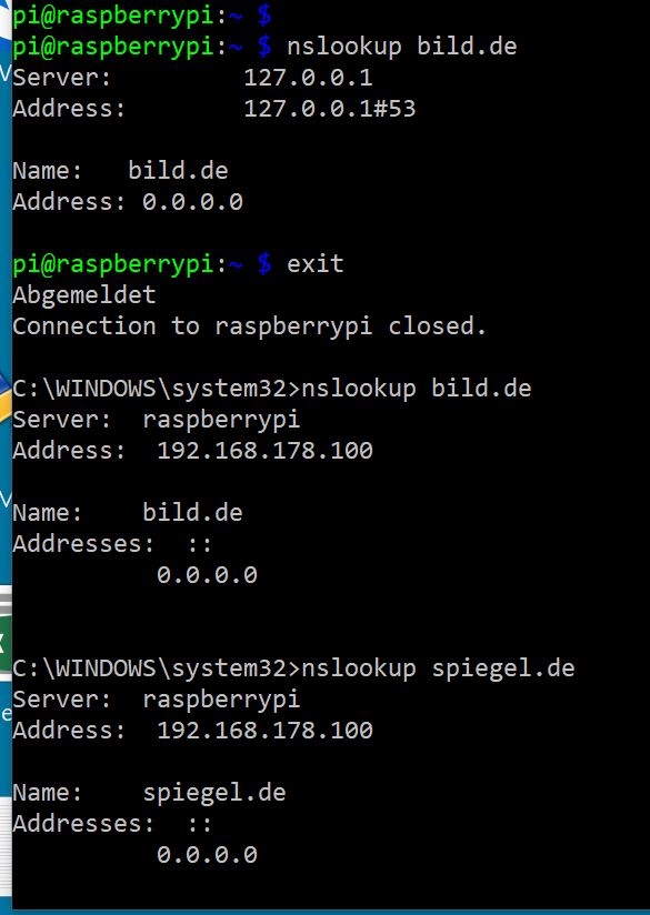

Danke für den Tipp,
anbei Screeshots von nslookup. spiegel.de und bild.de sehen gleich aus.
Trotz der 0-Adresse erscheinen die Websites von Bild und Spiegel - und sind benutzbar.
Könnte es daran liegen, dass pihole erkennt, ob eine Site aus dem eigenen Netz selbst aufgerufen ist und den Aufruf dann auf anderem Weg durchlässt?

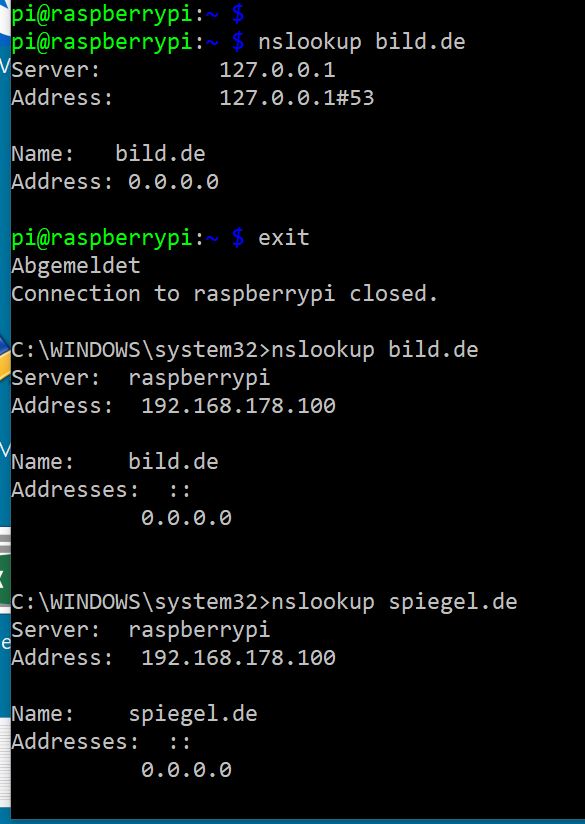

pihole lässt nix durch, pihole erkennt auch nix, pihole ist nur ein DNS, sonst nix. D.h. der Browser bzw. das Betriebssystem fragt bei pihole einfach via DNS-Request nach "Gib mir die IP von spiegel.de" und pihole antwortet eben nicht mit der korrekten öffentlichen IP, sondern mit 0.0.0.0 (oder der pihole-IP - je nach Blockmode). Der Browser müsste dann ins Leere laufen, weil auf 0.0.0.0 ja nix zu finden ist.
In den nslookups sieht man ja, dass pihole spiegel.de und bild.de mit 0.0.0.0 beantwortet. Das heißt der Browser müsste bei http://www.spiegel.de:80 (die :80 wird impliziert und somit nicht dargestellt) prinzipiell also http://0.0.0.0:80 aufrufen und das ist so als wenn man den Telefonhörer abnimmt und lauter Nullen wählt - da geht niemand ran..
Mach mal spaßeshalber einen Ping auf spiegel.de. Eigentlich müsste da ein Timeout bzw. gar ein Übertragungsfehler kommen. Wenn du gerade dabei bist, mach bitte auch einen Screenshot von "ipconfig /all"
