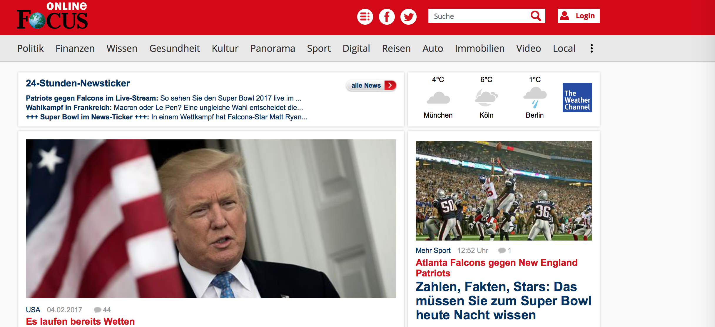

Auf Focus.de ist oben und rechts neben dem Text etwas.

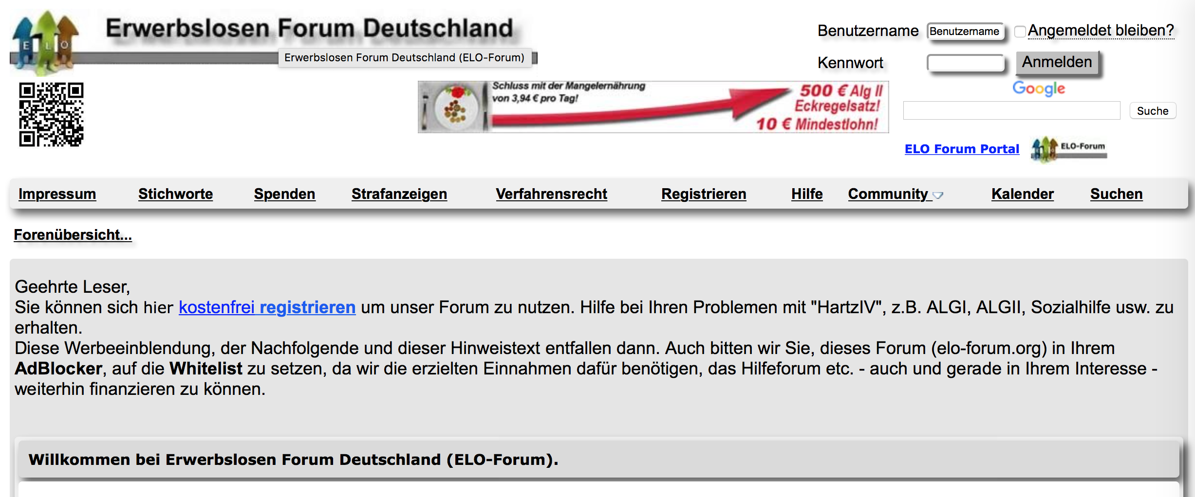

Im elo-forum.org zeigt er etwas an
Auf Steamcloud kommen Fenster und xxx Werbung.

Auf Focus ist ist zum Beispiel über dem Ticker bei mir Werbung und neben dem Wetter bzw. SuperBowl Bild.
In dem Forum ist bei mir ganzen unten Werbung in einen Artikel und zwischen denn Zeilen öfters.
