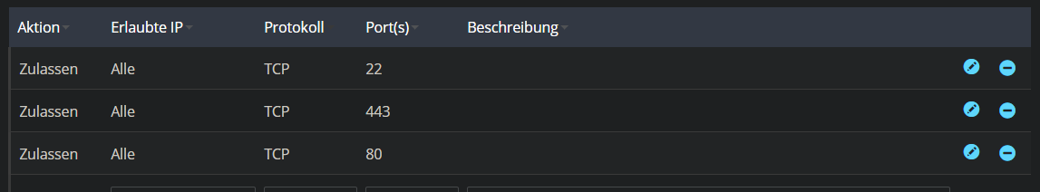

ich habe auf einem neuen vps pi-hole mit dem Install-Script installiert. Da ja noch kein Webbrowser installiert ist, hab ich angekreuzt, dass er lighttpd mitinstalliert.
Doch ich komme jetzt weder auf 87.XXX.XX.XXX/admin noch kann ich einfach die IP im browser eingeben, nach einer Zeit kommt "87.XXX.XXX.XXX hat keine Daten gesendet."
Wieso? was kann das sein? wie kann ich da debuggen ?

ahhh es lag an der Firewall von 1&1, Port 80 musste ich noch freigeben

Es ist nicht nötig Port 80 freizugeben, wenn du per VPN auf deinem Server bist. Dann ist es eher eine IP 10.8.0.1 oder 2.
Es sei denn, du willst das Pi-Hole Webinterface ohne VPN öffnen.

Naja, der HTTP Port ist ja nicht der DNS Port.
Aber grundsätzlich sollte man so wenig wie möglich offen haben.
Normalerweise solltest während der VPN Verbindung 10.8.0.1/admin nehmen können.
Der OpenVPN Port ist sicherlich nicht 80 sondern 1194. Soweit nicht geändert.
also OpenVPN port ist 80. 80 ist auch in der Firewall jetzt freigegeben um die admin-Seite von remote zu erreichen, ist das also "falsch" ? oder ist der DNS port ein anderer? Wie finde ich den raus ?
