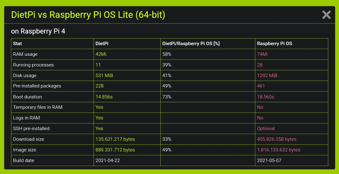

Engaged schrieb:
Zumindest über DietPi eingerichtet gibt es out of the box Standard blocklisten zB Steven black usw.
Ich empfehle das Lite-Image von der offiziellen Seite und dann Pi-hole selber installieren.
DietPi ist aber schon das Beste was man auf seinem PI installieren kann, schont die Ressourcen und kann fast alles auf Knopfdruck installieren.
https://dietpi.com/stats.html#distrostats
Reaktionen: Raijin
