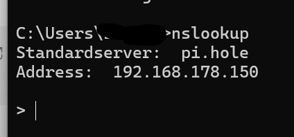

Nutze auch pihole.
Gebe mal in einer "cmd" den Befehl "nslookup" ein & schaue welcher DNS genommen wird.
Hier ein Bild von mir:

pihole kann man auch IPv6-tauglich machen (falls das Problem da liegt). Einfach mal "pihole ipv6" googlen.
