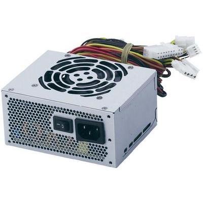

Es wär mir leiber wenn das Netzteil kleiner ist als ATX Standard da der Platz doch etwas begrenzt ist :)
Ja ich weiß !! ein anständiger Raid Controller wird auch noch angeschafft und ich hoffe so lange hält das Mainboard :D
Dann gäbs alternativ noch Micro-ATX Netzteile, mit 8cm Lüfter und relativ leise (hab eins davon in meinem HTPC, laut ist der lange nicht.)
