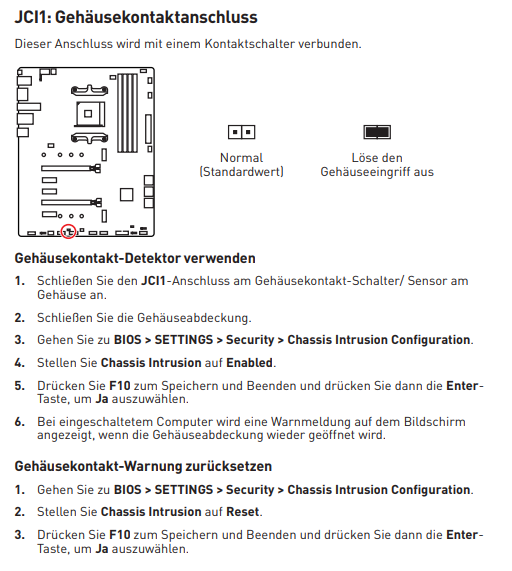

Steht das bei dir auf disabled?
Manche MB Piepsen da.
Reaktionen: JujuTheDuck
Also geh in BIOS
Dann stellste:
Settings --> Security --> Cassis Instrusion Configuration --> Chassis Instrusion auf "disabled" (ausgeschaltet)
Wenn es das nicht schon ist.
Dann ist es das schon mal nicht.
Ich könnte mir dann nur noch einen Lüfteralarm vorstellen, sonst bin ich auch überfragt.
