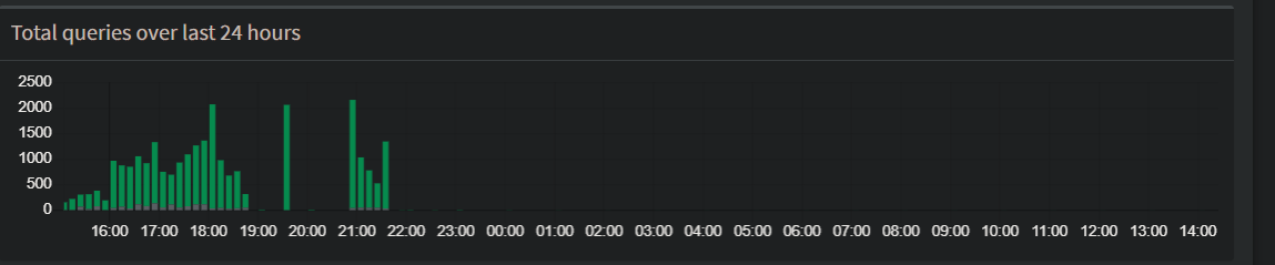

hi,
momentan hat mein pihole die IP 192.168.50.2/16. das /16 war schon standardmäßig so.
Router hat die 192.168.50.1 sowie noch ein paar andere Geräte sind im .50 Netz.
DHCP für Clients ist 192.168.51.XXX
ich habe jetzt noch ein weiteres Netz erstellt: 192.168.52.1 - 192.168.52.255
Für clients im neuen Netz ist der DNS jetzt scheinbar nicht aktiv. wie muss ich im Pihole jetzt das Netzwerk hier einstellen, damit beides bedient wird ?

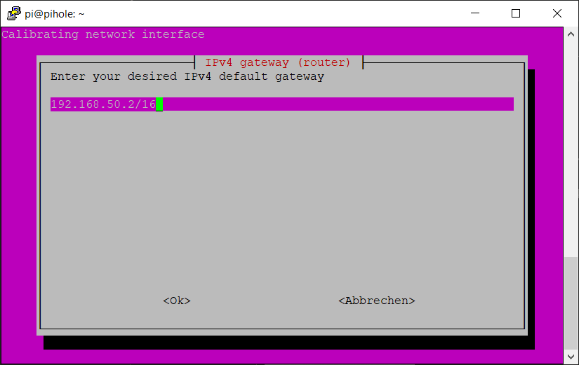

bin kein Netzwerkexperte.
also Subnetzmaske in der FB steht auf 255.255.0.0
sollte passen, oder ? ich mein ich kann den pihole ja auch vom netz DHCP und netz 52 anpingen.
Komisch ist halt dass der pihole keine Anfragen seit dem neuen Netz mehr bekommt.
Nachtrag: wenn ich den pihole unter Windows als DNS eintrage verwendet er den pihole
