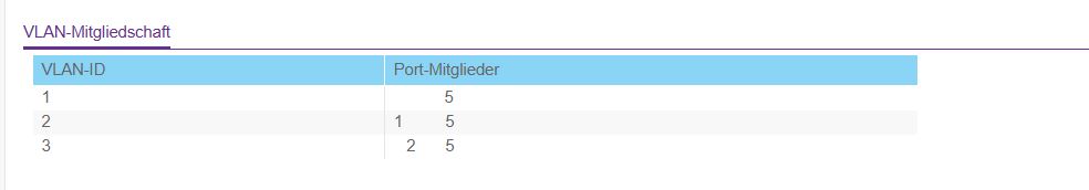

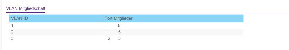

Robo32
Fleet Admiral
- Sep. 2006
- 24.118
Hatte etwas Langeweile^^
Das "Problem" könnte ich mit einem günstigem 5-Port Switch lösen.
Voraussetzung, beide Standorte sind in gemeinsamen IP-Bereich (IP-Adressen bzw. Netzmaske).
Standort 1 verbunden mit Port1 VLAN-2 (Zugriff nur auf VLAN-2 & 5)
Standort 2 verbunden mit Port2 VLAN-3 (Zugriff nur auf VLAN-3 & 5)
Gerät auf das beide Zugriff haben sollen verbunden mit Port5 VLAN-1 (Geräte müssen mit statischen IPs laufen da beide DHCP Server durchkommen - praktikabel wenn es nicht zu viele sind).
Will man mehr wird es "etwas" teurer, muss man eben selbst wissen.
Geräte im VLAN-5 haben sogar die Wahl über welches Gateway/Router sie ins Internet sollen.
Korrekt, fragt sich nur wie wichtig das in einer Familie ist, in meinem Beispiel würde es auch nur Geräte im VLAN-1 betreffen.
