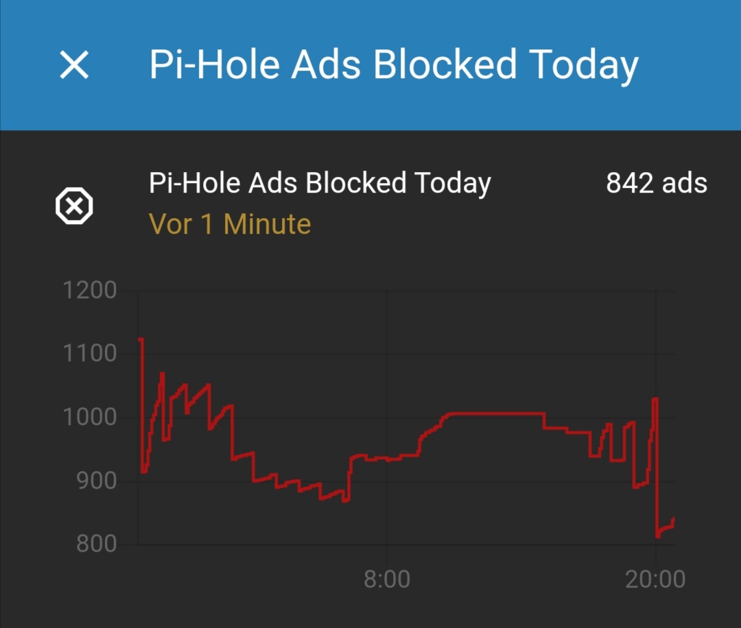

Der Counter sieht bei mir im Tagesverlauf do aus:
carnival55 schrieb:
... Weil z.B. das Pihole blockt, die drehen dann durch und versuchen umso öfter eine Verbindung herzustellen.
Vielleicht stehe ich grad auf dem Schlauch, aber müsste die Zahl dann nicht steigen?
SaxnPaule schrieb:
Ich. Sind doch queries der letzten 24h. Wenn da eine Nacht dazwischen ist, was bei 24h sehr wahrscheinlich ist, kann die Zahl natürlich auch nach unten schwanken.
Long term data - Query Log - Yesterday könnte da evtl. helfen zum überprüfen.
Ich hab meinem letzten Post mal ein Diagramm angehangen. Da siehst du, dass die Schwankungen ganz normal ist.

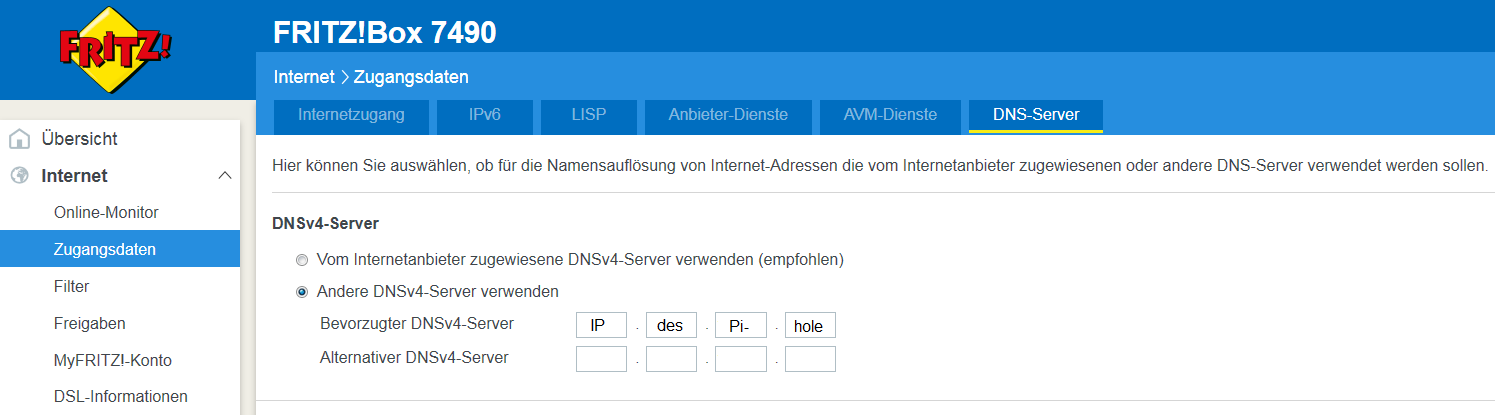

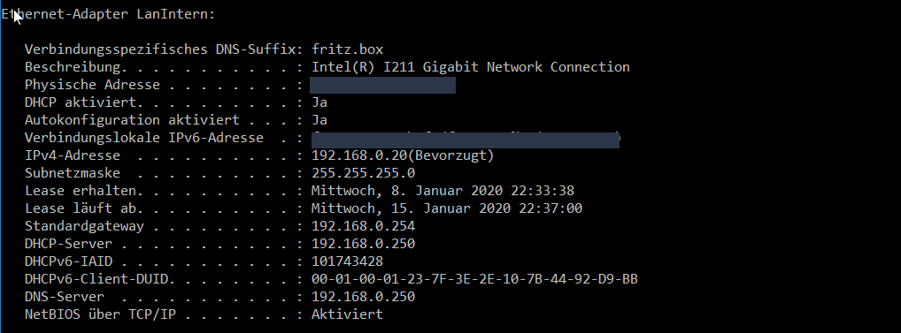

um welche fritzbox handelt es sich denn und wo ist dort der das pihole als
dns eingetragen? es scheint sich um eine fehlkonfiguration zu handeln evtl.
der dns wird in der fritzbox unter heimnetz einstellung eingetragen, nicht wie oft
irrtümlich angenommen unter internet.
welches gerät vergibt denn dhcp? in jeden fall sollte jedes gerät im netzwerk
welches das pihole benutzt, auch dort in der liste auftauchen.

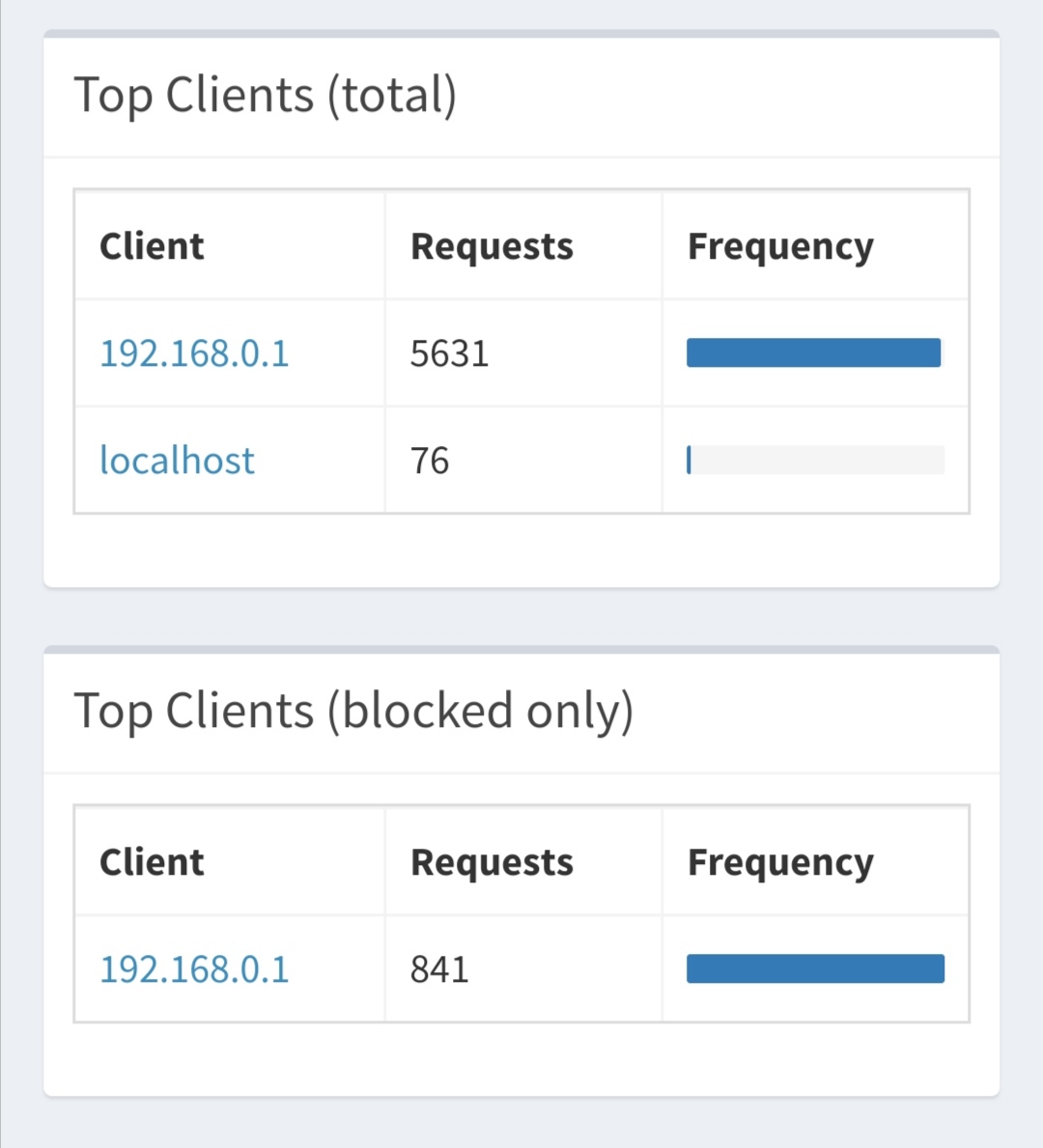

SaxnPaule schrieb:

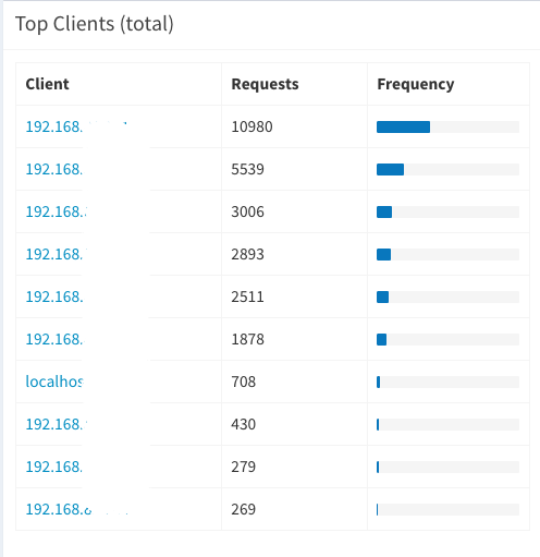

Bringt nix. Die Anfragen kommen ja alle von der Fritzbox/Router.
Doch. Wenn man der FRITZ!Box sagt, daß sie als DNS die IP des Pi-hole nutzen soll, verteilt sie diese Information auch an Geräte, die sich von ihr via DHCP die Einstellungen für IP, Subnetzmaske, Gateway etc. geben lassen.
Damit fragen die Geräte beim Pi-hole an und nicht bei der FRITZ!Box. Dementsprechend sieht auch die Liste der anfragenden Geräte des Pi-hole aus, bei dem ich das so eingerichtet habe.

Alle Geräte im Netzwerk beziehen nach wie vor ihre Konfiguration per DHCP vom Router und bekommen somit die IP des Routers als Gateway und DNS. Selbst wenn die Geräte statisch konfiguriert werden, nimmt man doch die IP des Routers und darin dann einen oder mehrere DNS Server, falls der Pi mal aussteigt.
Ausschließlich der Router bekommt als DNS nicht den vom Provider sondern den PiHole. Das ist für die Clients komplett transparent und alle DNS Anfragen laufen über den Router auf den PiHole.

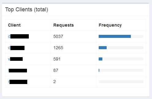

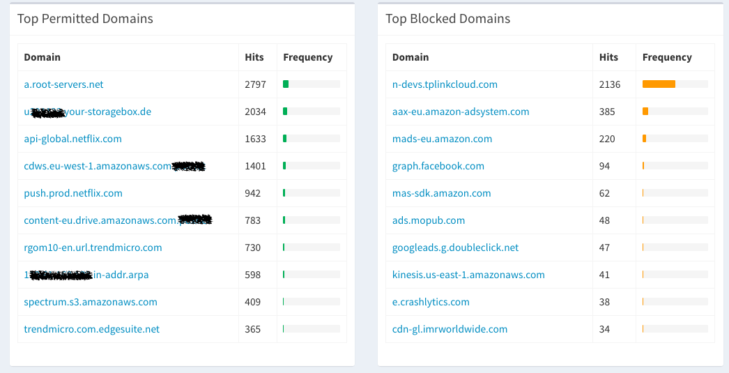

In der Fritzbox (7590) ist der Eintrag korrekt gesetzt. Weiterhin sollten doch die Queries ansteigen zumindest innerhalb des Zeitraums...
DHCP übernimmt der pihole und nicht mehr die Fritzbox. Als DNS wird die pihole Adresse weitergegeben. Es funktioniert ja auch alles bis auf die Anzeige Gesamtanzahl der Queries im Dashboard....
Wenn Geräte keine Anfragen stellen, erhöht sich die Anzahl der in den letzten 24 Stunden gestellten Anfragen des Pi-hole natürlich auch nicht.
Wenn du einfach eine höhere Zahl sehen möchtest, halt für ein paar Sekunden F5 im Brower mit irgendeiner aufgerufenen Seite außer dem Pi-hole gedrückt.
Schon klar das sich die Anzahl dann nicht erhöht. Die Anzahl ist alledings im Laufe des Tages deutlich geringer....
zeig doch einfach mal nen (u.U. anonymisierten) Screenshot von deinem pihole-Dashboard
