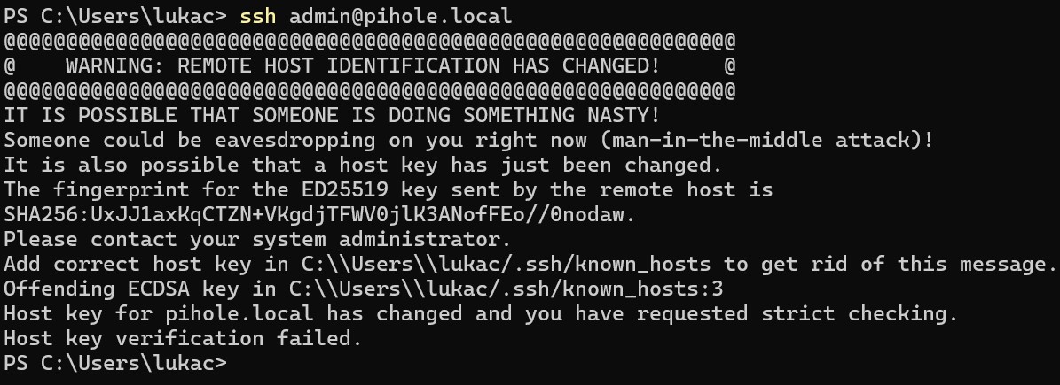

Nach Eingabe von ssh admin@pihole.local in der Eingabeauffordrung bekomme ich folgende Meldung und komme nicht weiter:
Das Proble ist, ich habe wirklich keine Ahnung ( ich kenne keine Fachbegriffe) und habe nur "blind" nach Anleitung eingerichtet. Gibt es eine Möglichkeit, den Raspberry auf Werkszustand zu stellen?
Wenn alle Stricke reißen, und auf dem Pi nichts weiteres läuft, die SD-Karte formatieren und alles einmal neu installieren.
Die Meldung heißt erstmal nur, dass die Anmeldeinformationen die dein Windows für die Adresse "pihole.local" abgespeichert hat nicht mehr mit derjenigen der aktuellen Installation übereinstimmt. Das kommt zum Beispiel vor, wenn man den Pi neu Aufsetzt oder die Schlüssel erneuert/austauscht.
Wenn du dir sicher bist, dass das Gerät unter pihole.local vertrauenswürdig ist, kannst du einfach die Einträge zu pihole.local in C:\\Users\lukac/.ssh/known_hosts löschen.

dein pi hat im betriebssystem einen neuen ssh-key.
dein pc kennt unter der adresse deines pi aber noch einen anderen und warnt dich, dass sich der key geändert hat was darauf deuten könnte, dass das gerät ausgetauscht wurde (wahrscheinlich hast ihn neu installiert).
was du tun musst steht in der fehler meldung.
geh mal in die datei C:\User\lukac\.ssh\known_hosts und lösche da den eintrag in zeile 3 (oder einfach die ganze datei, wenn es dir zu kompliziert ist).

Vielen Dank! Es hat mit dem Löschen der Hosts geklappt.
