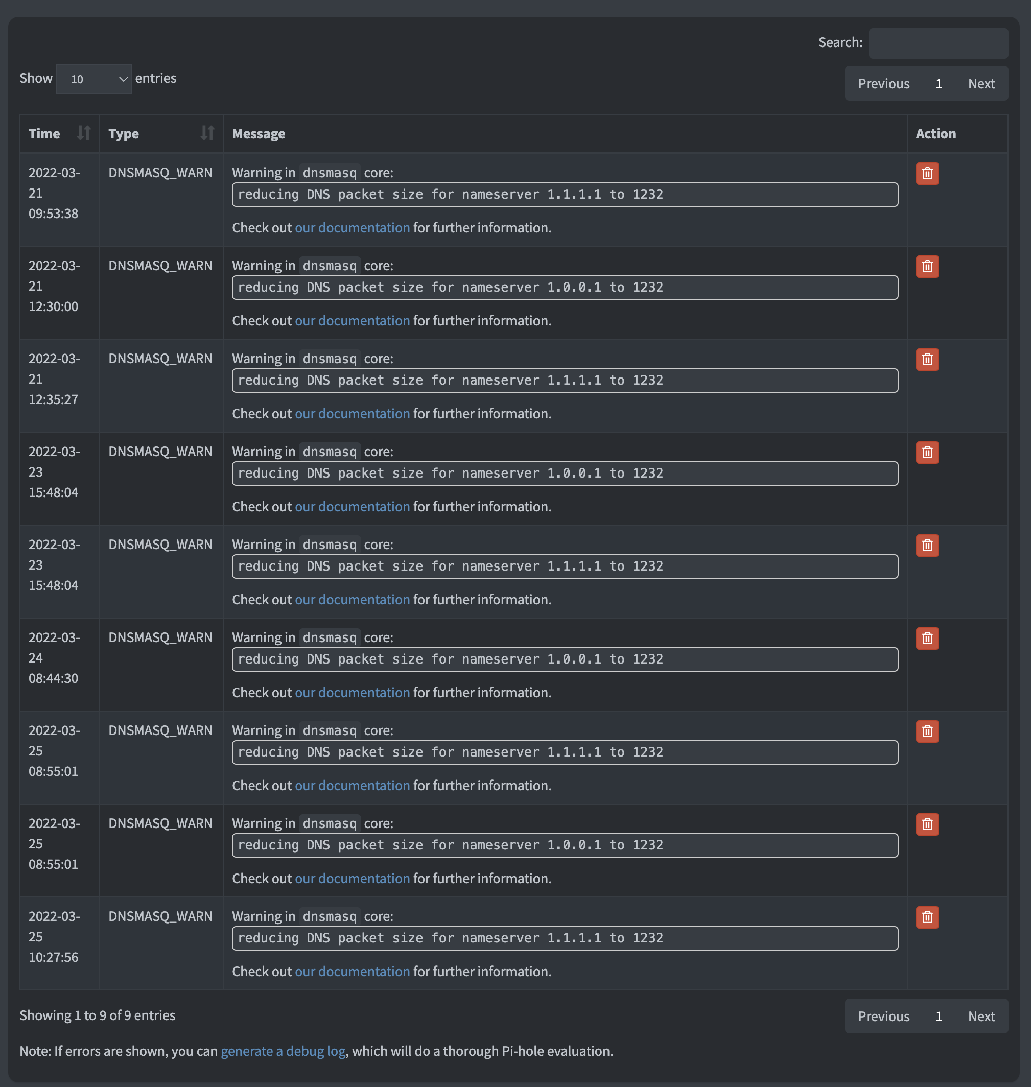

Moin, kann mir jemand sagen an was der Fehler liegt bzw. durch was das kommt? Ich hab seit Jahren nichts an den Einstellungen gemacht und immer Regelmäßig Updates gemacht. Habe den Fehler aber nun mehrmals bekommen, siehe:
So wirklich werde ich aus der Doku nicht schlau. "If you see this message continuously, you are affected by some unusual truncation on the path from your Pi-hole to the configured upstream server." Liegt das an einem Endgerät, am PiHole oder was?
Alles Up2Date:

So weit war ich schon ich will aber nachvollziehen an was es liegt. Siehe den Satz unter dem Bild.

Es wird wohl am PiHole liegen.
Einen Link mit einem Lösungsvorschlag hat man Dir in #5 bereits genannt.
Erstelle bitte unter /etc/dnsmasq.d/ die Datei 99-edns.conf und trage als einzigen Eintrag edns-packet-max=1232 ein. Danach bitte auf dem PiHole-GUI mit restart DNS resolver den DNS-Dienst neu starten.
Kann helfen, muss aber nicht. Ich bin mir nicht sicher. Deshalb bitte vor den Änderungen einen Snapshot der VM machen.

Ich habe alle meine Listen gelöscht und neu angelegt das war seit ~30 März und habe seit dem kein Fehler mehr bekommen auch ohne Datei bzw. Eintrag in der Config. Habe einige Listen auch raus gehauen die nicht mehr aktuell waren ggf. lag es daran?
