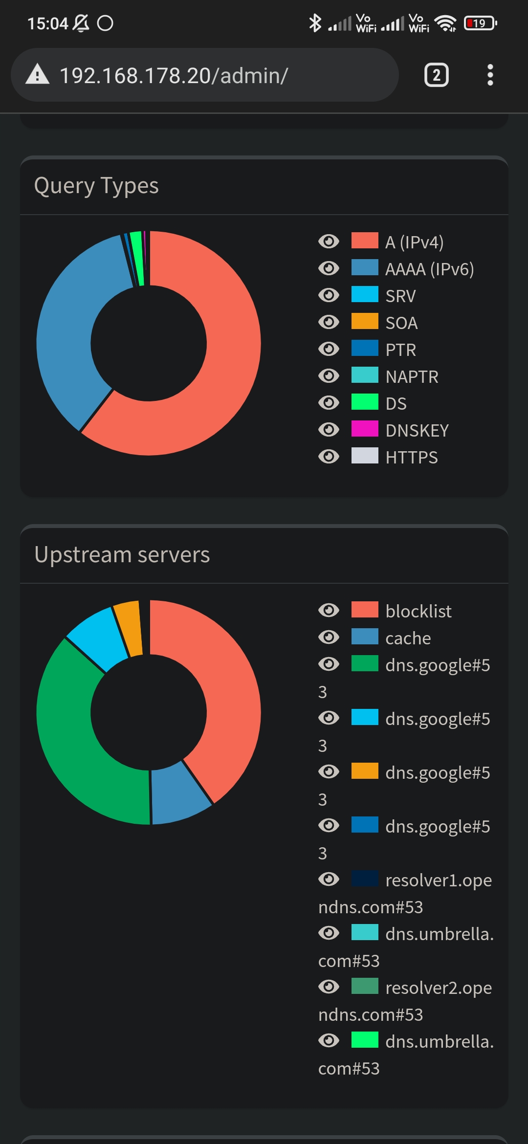

Also ich habe das hier so, dann funktioniert pi-hole auch im Gast WLAN:
Pihole: DNS Server mit DNSSEC und ECS je alle IPv4 und ipv6 Haken an (Google, openDNS)
In der Fritzbox unter netzwerkeinstellungen (ggf Experten Ansicht aktivieren), ULA Adressen aktivieren, eine erstellen die man sich gut merken kann bzw schnell erkennt.
Für den Raspberry/pihole immer gleiche IPv4 Haken an in der fritzbox.
Dann schauen welche ULA ipv6 Adresse und welche IPv4 der pi hole (Raspberry?) hat.
Dann wieder bei netzwerkeinstellungen, bei IP V4 einstellungen, bei lokalen DNS Server die IPv4 von pi-hole eintragen.
Bei netzwerkeinstellungen bei IPv6 Einstellungen, IPv6 DNS im Netzwerk bekannt geben, Haken anmachen ULA ipv6 vom pi-hole eintragen.
Bei netzwerkeinstellungen, rebind Schutz, die IPv6 und IPv4 vom pi-hole untereinander eintragen.
Dann bei Internet Einstellungen der Fritzbox, bei den Einstellungen für die DNS Server, bei IPv4 DNS zweimal die IPv4 vom pi-hole eintragen, und bei IPv6 DNS zweimal die ULA vom pi-hole eintragen.
Raspberry/pihole in der Fritzbox priorisieren, damit es auch immer schön flutschig läuft.
Das ist bombensicher und funktioniert auf jedem Gerät auch out-of-the-box mit DHCP, da kommen die Geräte dann nicht mehr drumherum, und es wird garantiert gefiltert immer, man müsste schon im Klient manuell einen anderen DNS Server eintragen um das zu umgehen oder es müsste hard-coded sein wie im chromecast um das zu umgehen.
Ich habe einen Dual Stack Anschluss, kann nicht sagen ob man mit ds-lite exakt die gleichen Einstellungen machen muss. 😅
PS: ohne den Raspberry Pi funktioniert das Internet bzw dns nicht mehr, falls man den außer Betrieb nimmt, muss man bei rebind schutz die Adressen löschen, bei IPv6 Einstellungen Haken ausmachen für IPv6 DNS im Netzwerk bekannt geben, bei IP V4 Einstellungen lokaler DNS Server auf die Adresse der Fritzbox umändern, und unter Internet Einstellung die DNS Einstellungen jeweils wieder auf die vom Provider oder was auch immer machen.
Kann ja mal sein dass der pi kaputt geht oder was auch immer, nicht dass man dann dumm da steht. 😅

@Vigilant
Und hier auch noch mal eine kurze Statistik warum ich das auch definitiv mit IP V6 DNS Servern machen würde, ungefähr ein Drittel der Dienste nutzt nämlich heutzutage schon IPv6 ("schon" höhö):
Ob man davon Vorteile hat weiß ich nicht, hier ist eh immer alles schnell, aber so läuft wenigstens alles quasi korrekt. 😁
Edit: lese gerade dass du keinen IP V6 hast dann ist es natürlich wieder was anderes.
