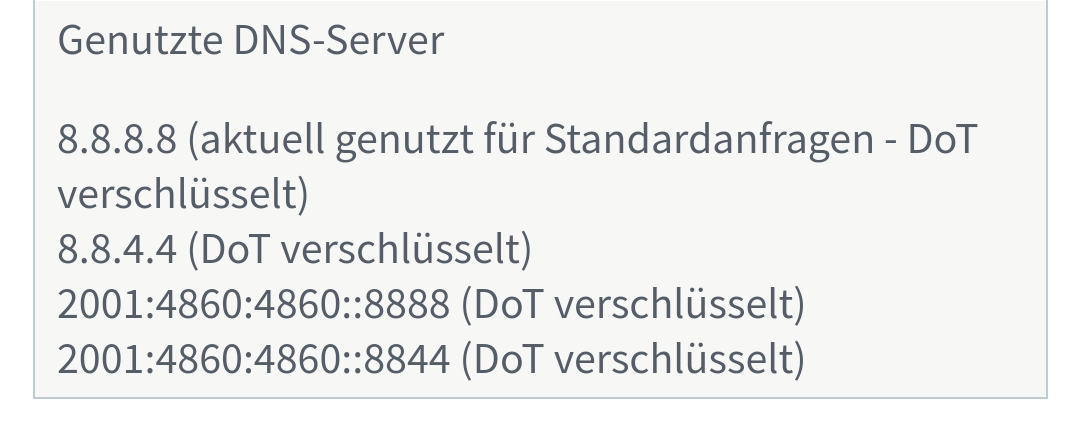

Möglicherweise denke ich zu kompliziert, in der FRITZ!Box steht sogar einfach nur das erst beste als aktiv. Screenshot_2024-04-15-00-53-37-230_com.android.chrome-edit.jpg
Dann überfliege die Anleitung nicht sondern lese sie, dafür hab ich sie dir gepostet. Das hätte alle deine Fragen ausführlich beantwortet.
Du trägst im Pi unter Upstream DNS Server 3 die IPv6 [ULA] Adresse deiner Fritzbox ein.
Welchen DNS Server deine Fritte gerade als aktiv verwendet ist unterschiedlich.
Ist bei meiner auch so, ich nutze DOT-DNS von 2 Anbietern (Quad9 und Cloudflare) und meine Fritte wechselt munter zwischen den beiden hin und her.
Habe da noch kein Schema erkennen können, da die Pingzeiten eigentlich gleich sind. Aber spielt ja auch keine große Rolle
